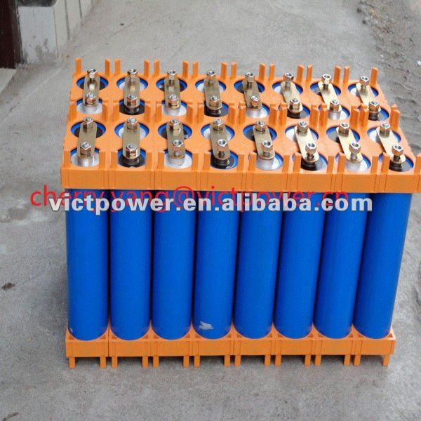

Вот на днях решил набрать пакетиков призматиков а123 и скрутить болтами. Нужно было только подождать до 10 марта когда подойдут деньги. И тут наткнулся на элементы 38120 10Ah 3.2 В и крепления для них ну прям LEGO конструктор. Ну все устраивает в этом конструкторе, и цена сопоставимая, но уж очень мало встречается упоминаний о их использовании.
Вот и сомнения берут - почему они мне так нравятся по описанию а люди используют либо 18650 либо пакетики?

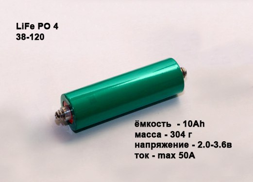

кроме вопроса по свежести лифера еще интересует что за зеленые банки бывают типа таких http://ru.aliexpress.com/item/pcs-Top-Quality-NEW-3-2V-10Ah-38120-38120S-LiFePO4-Battery-Cell-Ele-Bicycle-Battery-For/32621923520.html?spm=2114.03010208.3.46.Dqv6rd&ws_ab_test=searchweb201556_6,searchweb201602_1_505_506_503_504_10020_502_10001_10002_10017_10005_10006_10003_10021_10012_10004_10022_10007_10018_10019,searchweb201603_8&btsid=d2b4d02e-945a-491d-a3d1-10a8e692544f
т.е. я так понял, что синие это хэдвеи а зеленые что за товар? Копия какая то или теже яйца только в профиль? В общем разницу если кто знает объясните.  И еще если они по 330грамм и тащить 16шт. из Китая могут быть проблемы с таможней? Стоит разбивать на части? Или вообще не связываться а искать в РФ? Живу не в Нерезиновке по этому так и так откуда то тянуть нужно.
