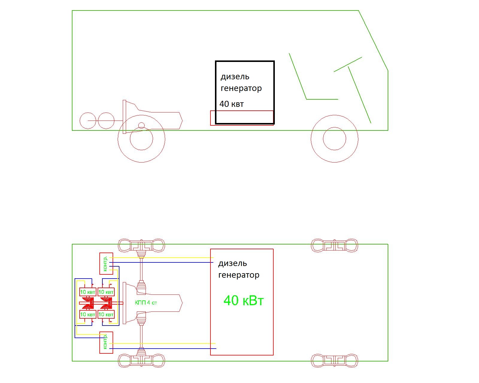

Хочу поделиться своей задумкой по переделке дизельного Фольксваген Т3 1.8 тонн в передвижную электростанцию для стройки. Вот мой вариант трансмиссии и компановки.
масса гены 680 кг,
допустимая нагрузка на подвеску 1100 кг
4х11 квт Powerful, Efficient and Reliable BLDC Motors   при параллельной работе создают 44 квт тяги, что в совокупности мощнее чем штатный ДВС 56 лс

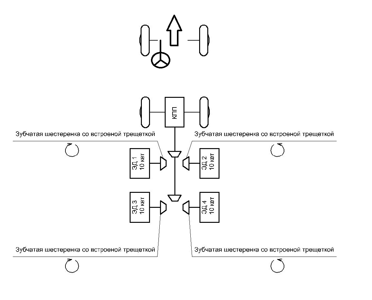

1-2-3-4 ЭД работают при старте со светофора, и в гору, а так же обгоне на шоссе.
1-2 ЭД работает при неспешной поездке по ровным дорогам на 4й передаче
1 ЭД если в пробке ползем
Двигатели подключаются в ручном режиме из салона, по мере необходимости.
связь ЭД с кпп через шестеренку с встроенной трещеткой, работает тип заднего велосипедного колеса (вал кпп не будет оказывать влияние на валы ЭД, при этом валы ЭД в нужный момент крутит вал кпп)
NUBITO
Очень сложно и не продуманно. Лучше использовать 2 эд на не ведущих колесахдля пробок и т.п. Использовать один ЭД в пробках вообще тупняк. Не дай бог что, так и машину поведет в сторону чужого коня или отбойника. В общем не надо придумывать что-то сложное. Просто передние пусть будут от ДВС работать, а задние от ЭД и будет то что надо.
ВиталиусК
отдельно работающий ЭД не может повести колеса, так как он крутит вал КПП, а не отдельное колесо. Схема- вид сверху, двигатель у Т3 сзади,- ведущие колеса сзади, и интересен полностью электровариант :pardon:
в целом идея по псевдо полному приводу меня очень интересует, даже думал стартер на передний мост замутить, чтоб из грязи выдергиваться, но по сути лебедка куда практичнее :bn:
Электрохомяк
 O_O Это чтож за стройка такая? Куда требуется такая мощность?может простого инвертора на штатный аккумулятор хватило бы?
новая жизнь
ВиталиусК
электрическая буровая установка, сварочные работы, концерты и прочее :-)
