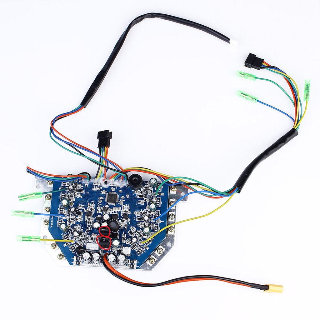

arbrspb
Добры день ! Пишу сюда,в надежде что помогут ! ;-) После дождя гироскутер перестал работать ,подвал признаки жизни ,то сейчас ситуация такая ,что если подключить АКБ то сразу происходит короткое замыкание , тестером выяснил что пробиты 2 транзистора ,которые идут по боку платы.Следовательно вопроса два :Их замена приведет к работоспособности устройства ? - Если нет, то что еще можете посоветовать проверить на плате? и второй вопрос ,где эти самые транзисторы взять? В интернете не нашел или может аналогичные есть. На самих транзисторах написано : RU6888R 185 MJ549.
И кстати до того как закоротило конкретно ,так что спалился коннектор соединения АКБ и платы , до этого момента при подключении в этом коннекторе была небольшая искра ,гироскутер включался но мигала поочередно красная лампочка и лампочка заряда батареи ,вроде так .
p.s я уже смирился что его на помойку ,тем более что при детальном осмотре внутренностей "Розовых элементов питания " ,"неравномерной обмотки колеса" Понял что мне подсунули китайскую копию походу, хотя выдвигали за "оригинал "...

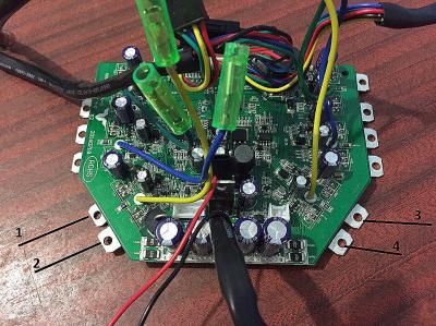

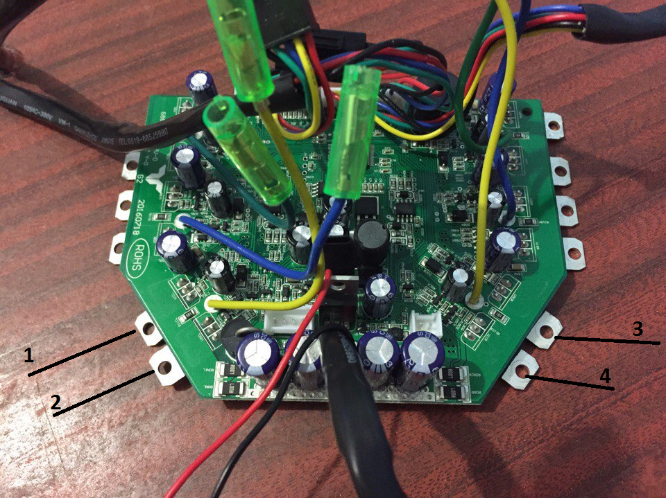

gnartva
Всем вечер добрый.
Подскажите пожалуйста какой транзистор нужно заменить после замыкания блютус платы?
И как его можно проверить моим мультиметром? Пробывал прозванивать, но на мультиметре все время разное сопротивление показывает, пробывал к трем контактам транзистора, ко всем и минус прикладывал и плюс, ничего так и не понял. Может у меня мультиметр не подходит или я что не правильно делаю. Вот ссылка, по этой статье пробывал прозвонить транзистор http://sesaga.ru/kak-proverit-tranzistor-multimetrom.html
lupus
Вы на фото совсем не те транзисторы пометили...
Надо менять tip127, который перпендикулярно к матплате установлен. На фото он по центру в нижней части платы, прямо над проводами, что в кембрике уходят на АКБ. Тот, что без изоляции.
