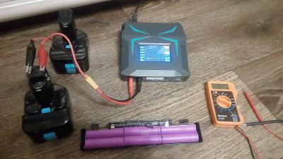

Вот есть в наличии живая батарея от ноутбука. Почти не использовалась. Там 11.1в 4800мач. По форме она влезает в ручку шуруповерта как обойма в ПП типа Узи. Вот я разобрал корпус там само собой 6 ячеек, контролер и есть  общий вывод т.е. есть откуда вывести питание под тот же шуруповерт. А в качестве зарядного использовать ноутбук. Емкость намного больше штатного акума 2Ач. И выглядит забавно.
Вот только боюсь пока экспериментировать т.к. с литием, балансировками и т.п. дел до сих пор не имел. Какие тут могут быть проблемы? для батареи и ноутбука? Вот боюсь что если снимать заряженную батарею а вставлять разряженную слишком умный контролер может просто отключить зарядку и все а заряжать через imax  не отключая схему наверное не получится.
Или можно сразу забыть о такой идее?

Через ноутбук зарядил. В шуруповерт вставил-высадил. Потом даже севшую батарейку ноутбук прекрасно зарядит если ничего не трогать с контроллером.

В батарее и ноуте это всё уже есть. Проверь,чтобы разрядный ток в шурике не был слишком большим.

Надо знать ток шурика так как контроллер ноута обычно максимум 3.7 ампера держат.

Ну вот первая засада. Как узнать какой ток нужен. По тем данным на моторчики шуруповертов что я видел это 70-90Ватт при 12В. А холостой ток я как то намерял 2.2А на другом шуруповерте и для других целей. Так что максимальный ток может быть вполне кратковременно за 10А выходить.
Так разряжать я буду с шины минуя контролер. Это с одной стороны не проблема с другой я не знаю как ведет себе лити1. Не доводилось с ним возится. Начитался уже про возможные проблемы.
Ну так в моем случае для такой батареи 3*2 элемента 2400мАч   ток  2...10А это проблема?
Опять же никель штатный в 2 Ач же работает и много лет.

[user]Александр CRV[/user], Вы же все-равно будете вскрывать аккум ноута?Посмотрите какие банки там стоят... так для информации.(бывает литий-полимер или 18650 с разрядным током до 3С) Но обычно стоят слаботоковые, в вашем случае батарею от ноута можно разряжать током 4.8А максимум,т.е.
не сильно насиловать шуроповерт

[user]yuri[/user], [user]Василий22[/user],  батарея уже вскрыта, но ничего это не прояснило. что там за химия с литием внутри. А никель чтото не такой уж и дешевый : 10 элементов никеля 1.2В стоят дороже 3 элементов лития. Для меня не проблема купить новый АКБ на шуруповерт. Просто интересна сама идея.
К сожалению ноутбук от которого батарея единственное что теперь делает это заряжает батарею, больше уже ничего не может. По этому я и написал вопрос. Т.к. не вижу насколько она заряжается и разряжается. Сужу только по напряжению общему. Вот и заморочился БМСкой.

Элементы у вас литий-ион, 2400 mA*ч. Собраны по 2 в параллель. Советую купить imax, выкинуть штатную БМС-ку и заряжать imax-ом. Единственное, нужно будет вывести на ручку шуруповерта балансировочные разъемы. Единственно, напряжение маловато, будет вертеть медленно. Я уже 2 шуруповерта восстановил, один на 6 батках типа вашего (по 2 в параллель) и на 4-х пакетиках от ноута НР. На 4-х пакетиках пошустрее. Стал совсем невесомым. Тут где-то на форуме продавались АКБ от НР по смешным ценам. Да, imax можно покупать без блока питания, использовать ноутбучную зарядку. По-моему, у Квотера еще были imax_ы в продаже

[user]DimV[/user], и зачем я фотку выкладывал. Там видно зарядное устройство imax RC.
Один минус не могу выставить литий меньше 7.2В т.е. по одному элементу не заряжает. Не знаю так ли на imax B6.
Насчет низкого напряжения может сделать 4S2P  у меня есть еще отдельно три батарейки похожие. Но тогда уже корпус городить придется. А это не эстетично.
У меня остался единственный вопрос - [b-b]если разряжать без БМС то токи до 10А это проблема для такой сборки 3S2P [/b-b]? Убить ее постепенно это естественно а если за 3-4 циклов то жалко будет. Почти новая батарея все таки. Может тогда лучше повербанк сделать.

[user]Александр CRV[/user], элементы из этой батареи - это , к сожалению, расходный материал (в соединении 3с2п), долго не проработают при хорошей нагрузке, хоть с БМС, хоть без нее.

[user]yuri[/user], ну долго понятие очень растяжимое. Например 50-60 циклов для шуруповерта с моей частотой использования это капец как долго (годы). А кому-то на два месяца может работы. Вот какую то бы примерную цифру услышать из практики. Если быстро убью то лучше повербанк себе к летнему отпуску сделаю.

Посмотрел в конфигураторе Li Force для этой сборки с разными элементами 2000-2500(т.к. не ясно какие точно у меня стоят в батарее) номинальный ток 6-14А а максимальный 10-22А.  Значит можно использовать по моей задумке. Максимальный ток при самых слабых элементах 10А что меня устраивает. Значит поживут.
Так что вопрос исчерпан.
