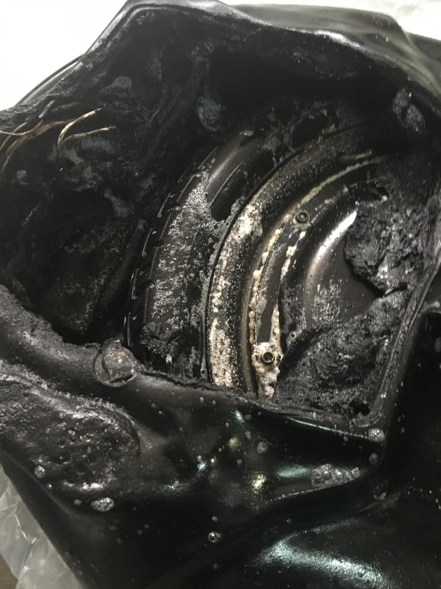

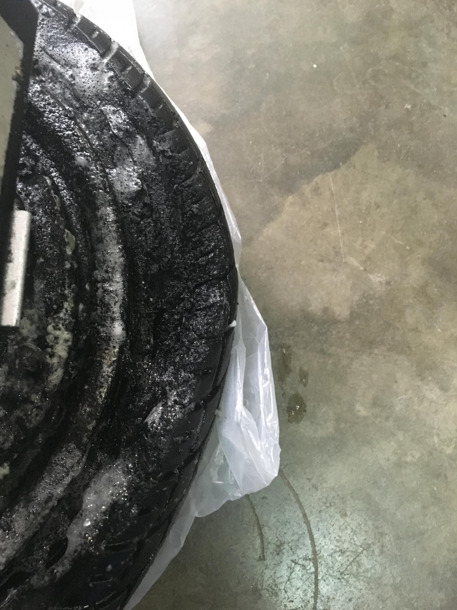

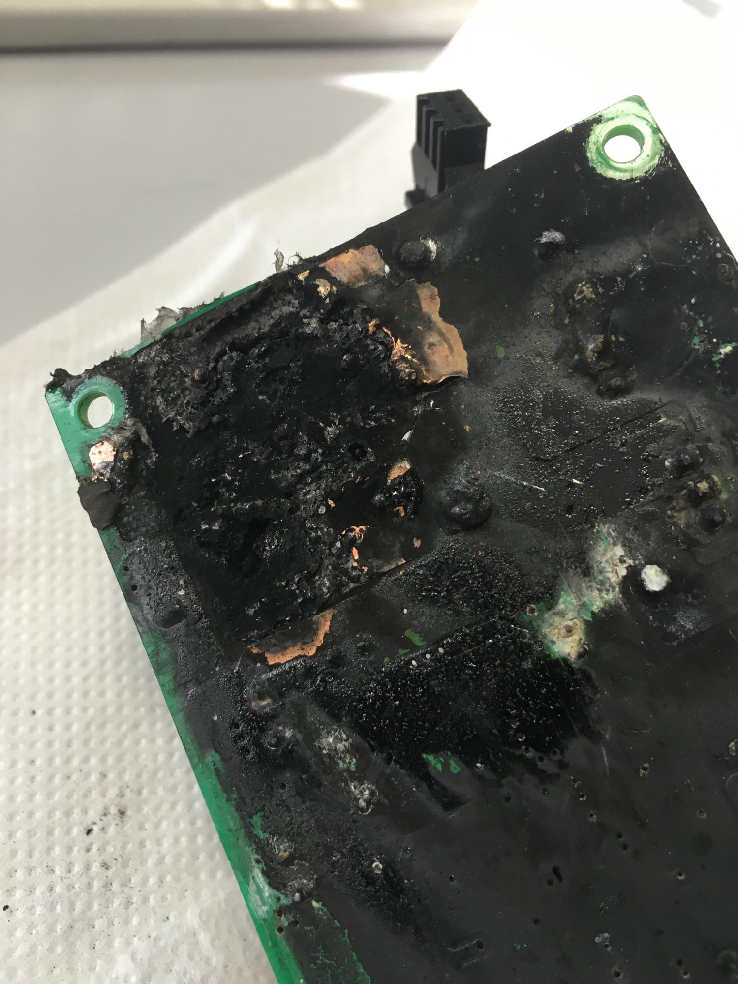

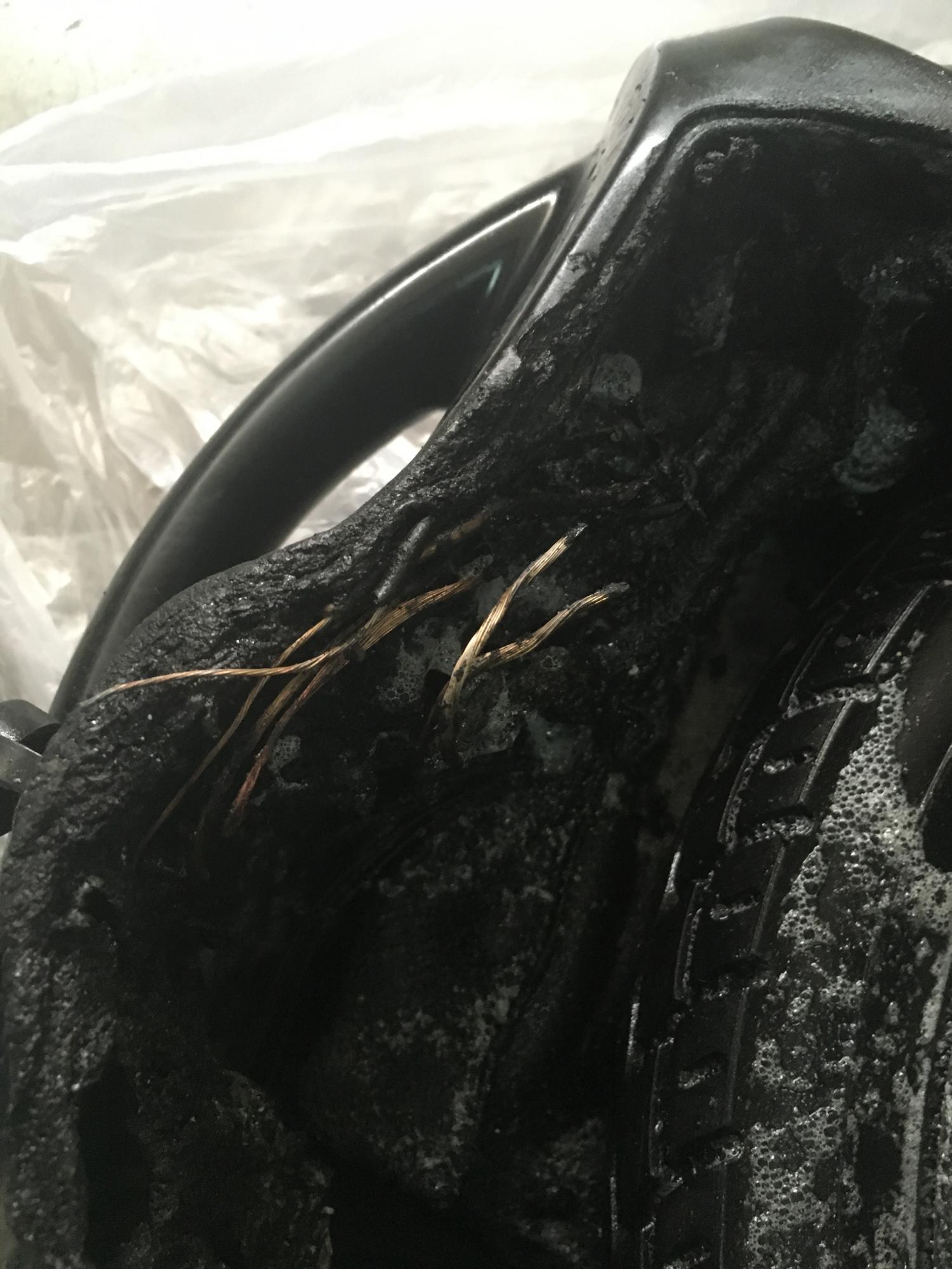

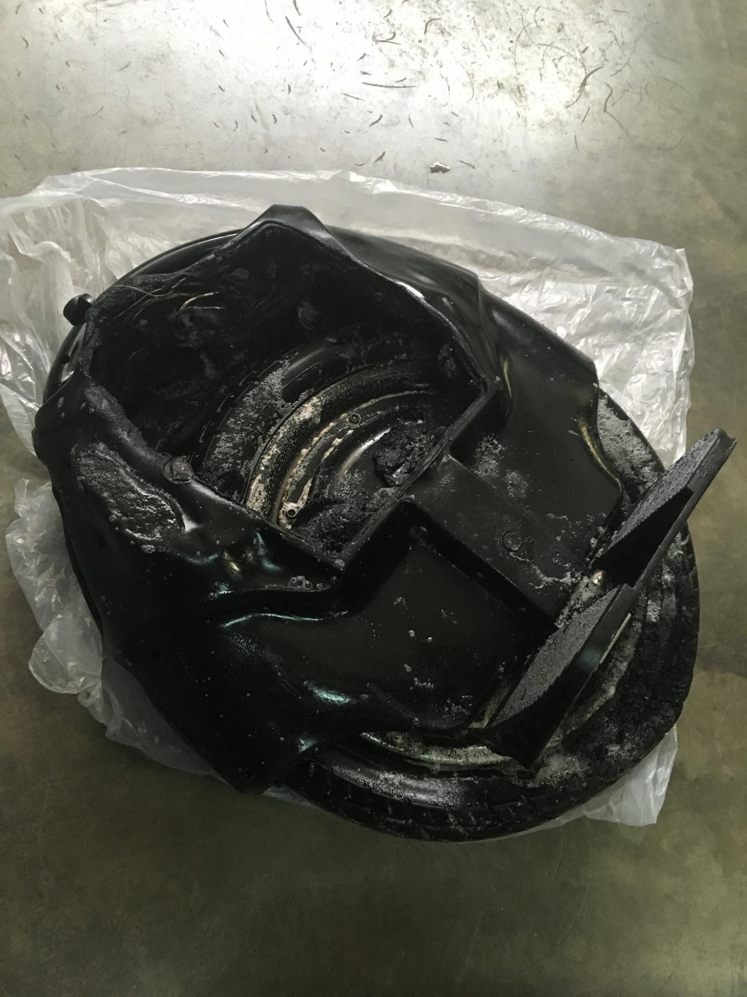

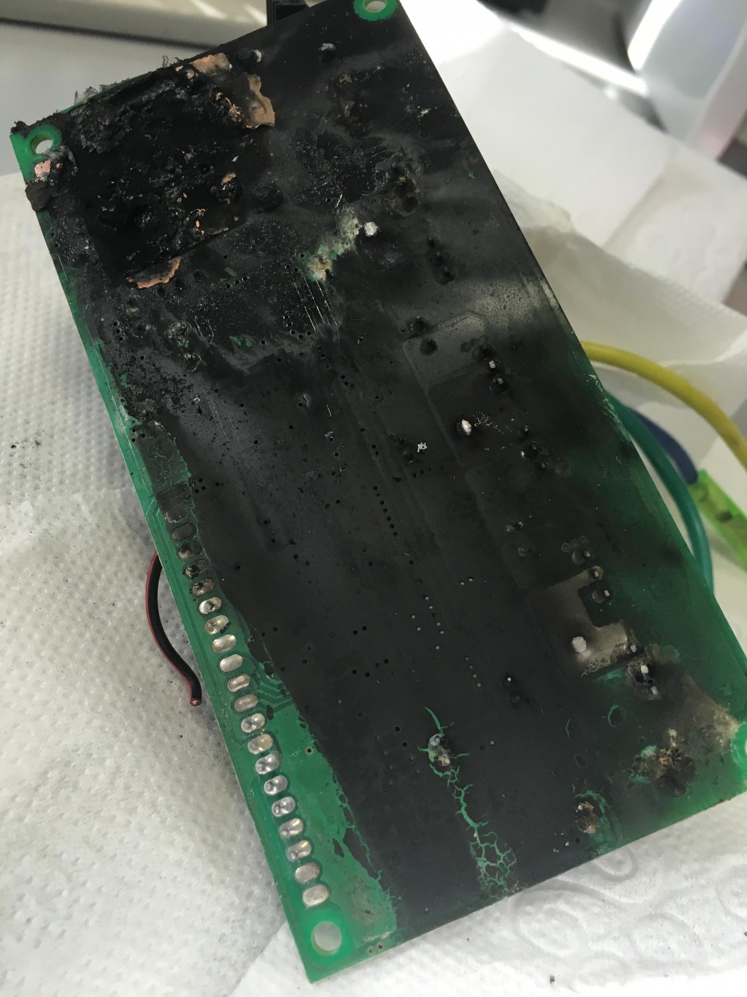

Это Каяба 170 втч. Колесу 2 недели.
Со слов погорельца: сперва стали глючить диоды, при полной зарядке показывало всего 1 диод. В один день заходил в метро, попробовал включить колесо, не включилось. пошел дальше, почуял запах гари, кинул колесо и оно загорелось)))
Тушили сперва обычным порошковым огнетушителем, долго не получалось, потом кое-как водой затушили. 3 хлопка было.
По заключение пожарников - реагенты проели упаковку сборки батареек и замкнули ячейки.
Место действия - вестибюль метро Тушинская)) Со слов погорельца - кто-то снимал это все на телефон на видео, так что ждем видео  :-D
Время действия - неделю назад.

Зато есть четкая причинно-следственная связь раздолбайства хозяина с последствиями. Я бы полез в батарейку еще на этапе "заглючивших диодов". А не "ой, чета одно деление уже часа два, дайка ночку покопчу, мож всосется"

Степень "топовости" на горючесть дико перезаряженных банок не влияет. Реагенты на это дело повлиять никак не могут, ибо отески под электронику герметичны. Иначе бы мой рок давным давно выглядел бы так же

Это что же за реагенты нужны, чтобы разъесть термоусадку батарейной сборки?
