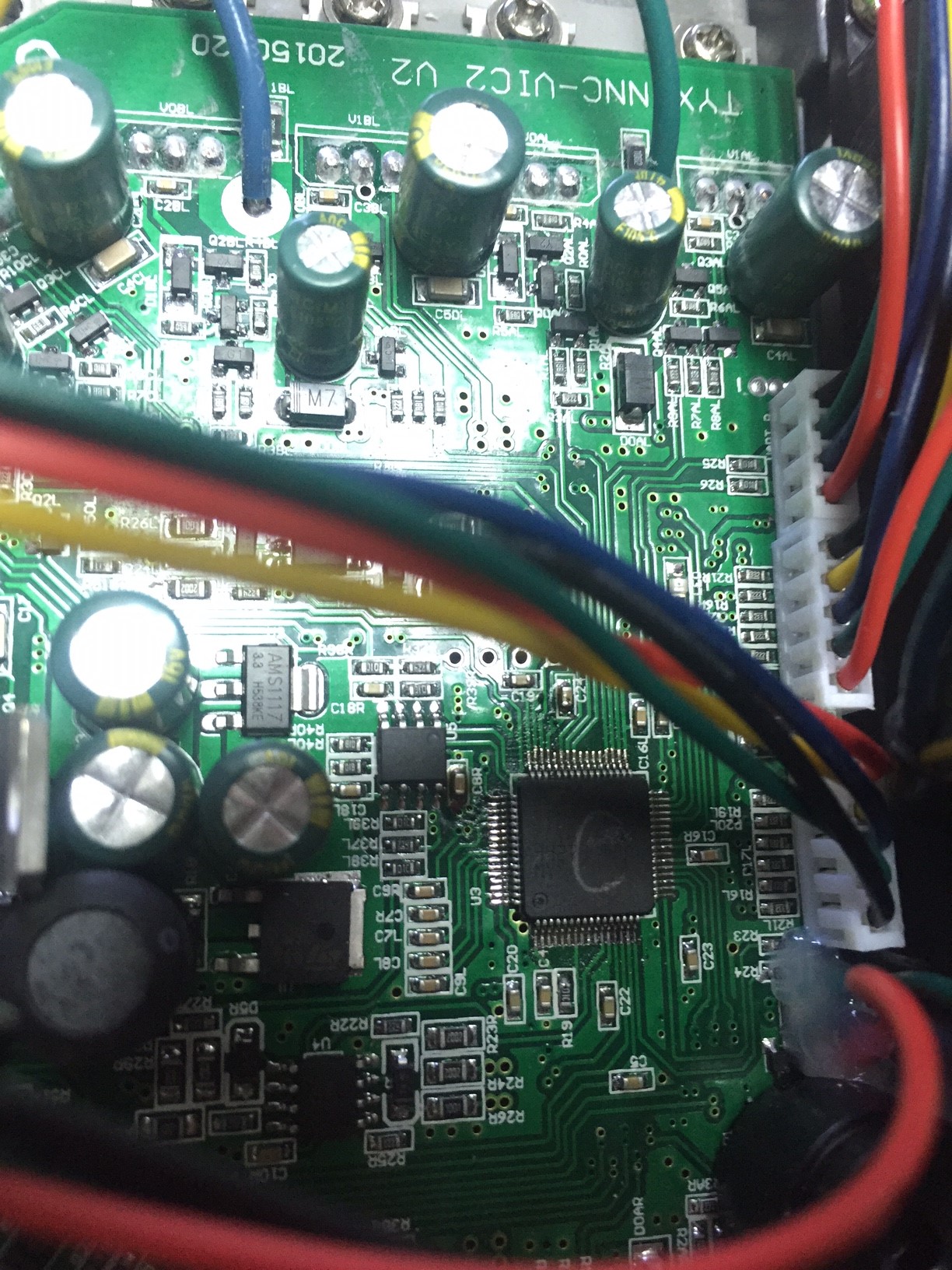

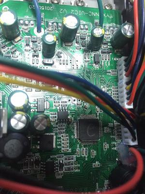

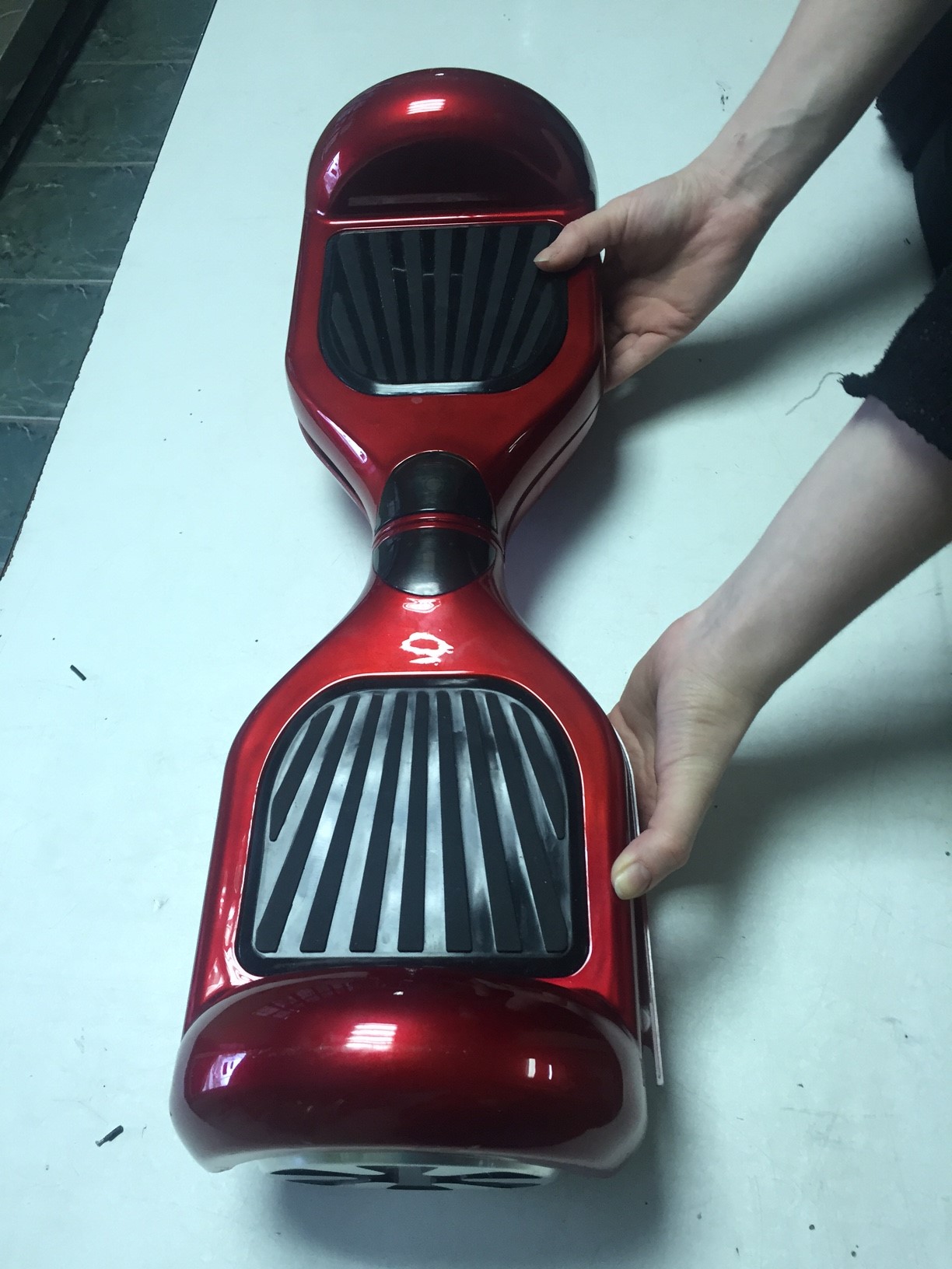

Друзья где то в поездке купили детям недорогую хрень.  Проверить не смогли, сказали, что аккум не заряжен. Дома долго заряжали, играли, но так и не смогли понять почему не едет.
Пока у соседей не увидели как должно работать. Поняли- сломан. Притащили ко мне.
Вот что имеем:
Ищите и обрящете!!!

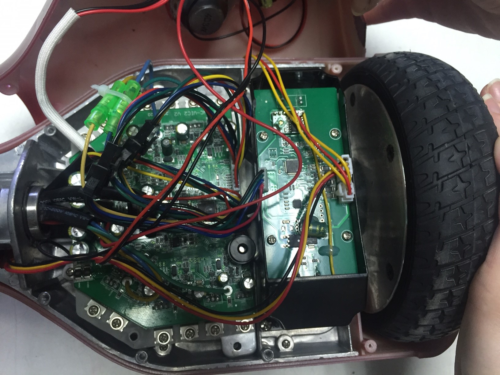

Garrison
Вскрытие показало, что пациент был мертв до вскрытия.

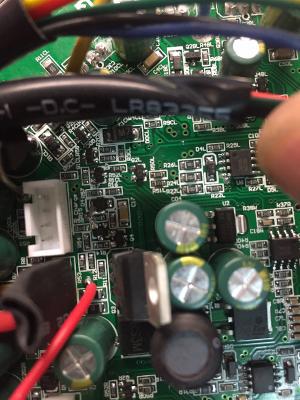

Узкоглазый, при сборке так торопился, что уронил каплю припоя на детали.
К сожалению, припой замкнул базу и питание 5 вольт прямо на ногу управления проца ARM
убрав замыкание увидел что контроллер теперь  управляет только одним мотором, второй молчит.
Пробоев дискретных элементов не нашел, силовые ключи все абсолютно исправны, где и как заказать контроллер либо всю силовую плату даже ума не приложу.
Может у кого есть что то подобное в разборках, или посоветуете где заказать? Я даже не знаю унифицированы ли они.

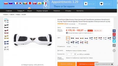

Sportsmenele

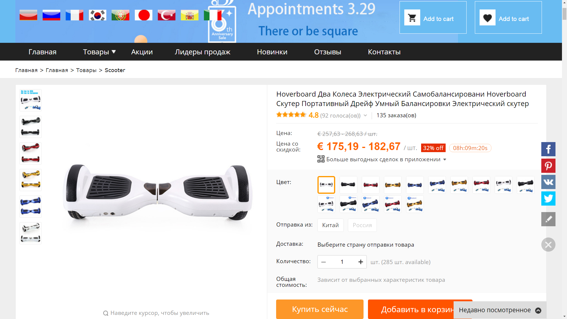

Controller Board Set For 2 Wheels Electric Smart Self Balancing Unicycle Scooter
Куча предложений на ebay и aliexpress по цене 40-50 долларов. Отдельную плату не встречал, а набор можно брать любой. Кажется, размеры у всех одинаковые.

Так не дождался ответа, ни в личку ни тут. Заказал весь комплект с али за 40 долларей. Посмотрим, что приедет. Контроллер отдельно никто не продает. Только весь комплект плат.

получил весь комплект плат, даже с фонарями и кнопкой, поставил только контроллер все сразу завелось!  Интересная игрушка, но нагрузка на позвоночник у нее капитальная, баланс держать продольный.
Комплект до того унифицированный, что даже все штеккера, дырочки креплений и цвета проводов все сходится

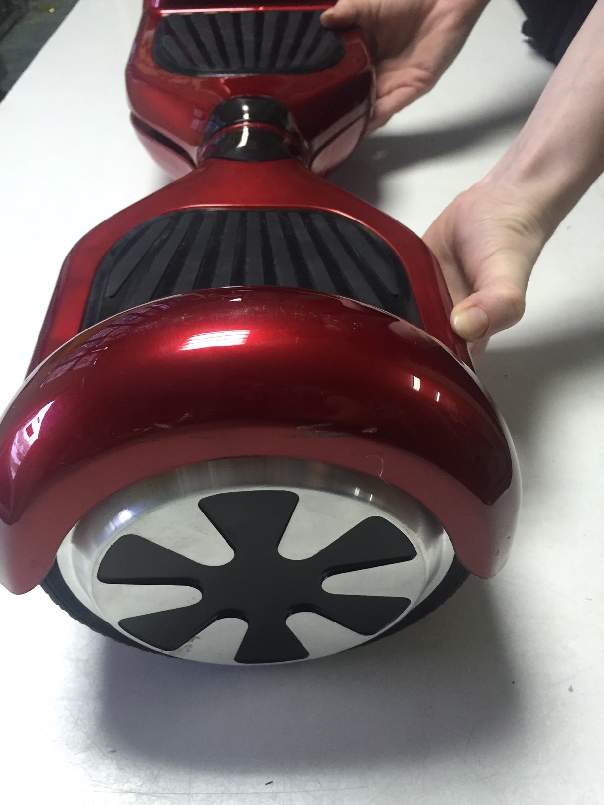

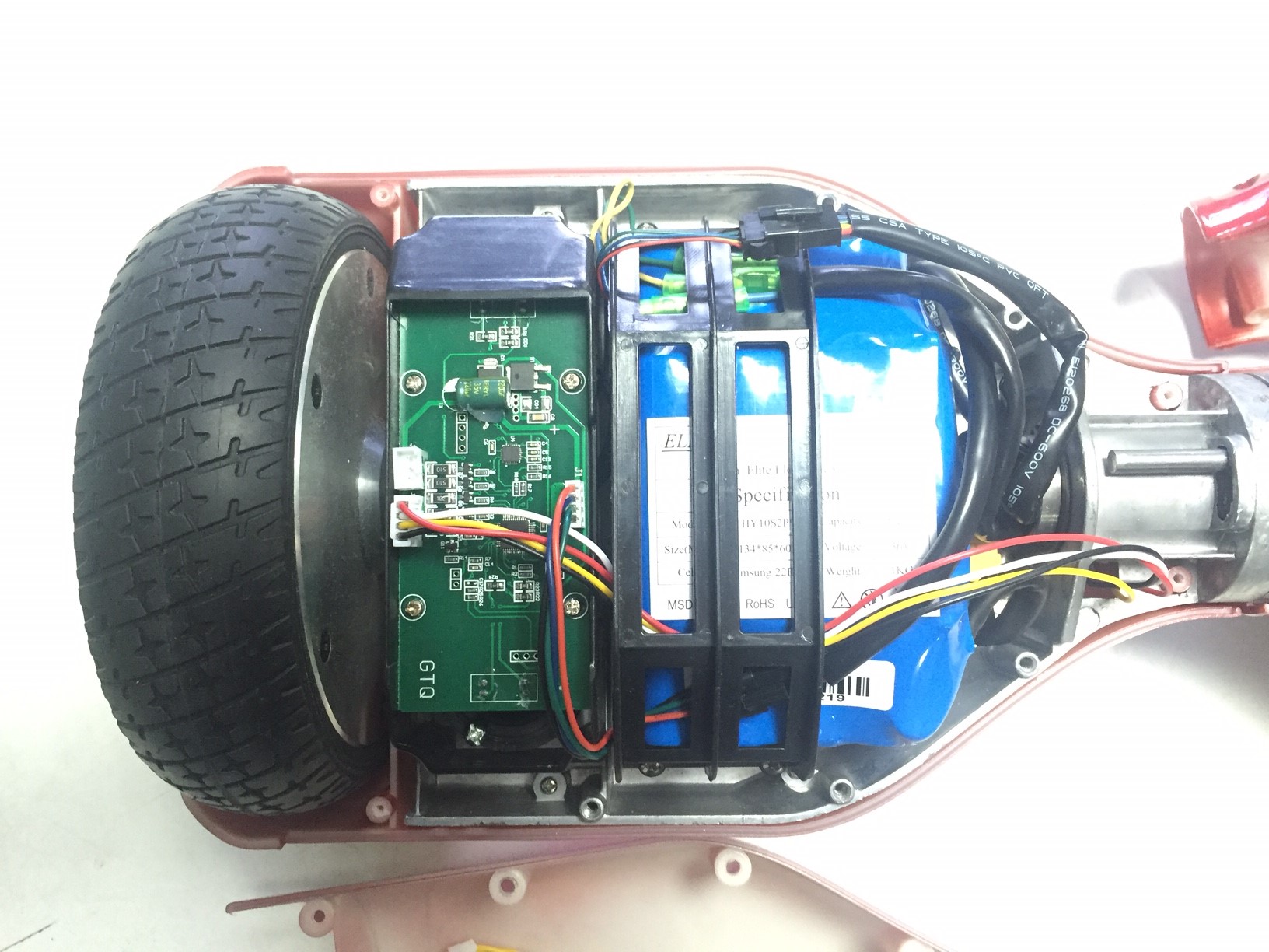

Здравствуйте, задам свой вопрос здесь, чтобы не создавать новую тему.
Попал ко мне в руки подобный аппарат. Не рабочий естественно. Помогите, пожалуйста провести диагностику...
Внутри очень похож на фото, что у товарища [user]Garrison[/user]
Аккум  у него рабочий, после нажатия на кнопку сбоку -  включаются "фары", светодиодные индикаторы (просто горят, ничего не мигает) , и подается звуковой сигнал. Всё. Больше ничего не происходит. На кнопки на пульте не реагирует (всего 4 кнопки ); При нажатии на платформу (там где датчики под ноги) не реагирует.
Питание на платах проверил, холлы, полевики целые.
Подскажите что делать?
Crimeans
[user]Филя[/user], У вас произошел сбой прошивки на платах гиродатчиков....только замена плат пока....
Лужу, паяю,электротранспорт починяю..... Электросамокаты серии "СверчЁк" - это удобно и комфортно для передвижения по городу и паркам!
verial
вообще то платы перешиваются и мы успешно это делаем очень линзот этим болеет.
Crimeans
[user]verial[/user], Вообще-то производителей этих плат более 9,.. у каждого своя прошивка и разные версии, даже аппаратно огни отличаются...кроме того, у большинства прошивки защищены от копирования и перезаписи,так что [user]verial[/user], если вы и можете что-то восстановить, то только у определенных версий.
