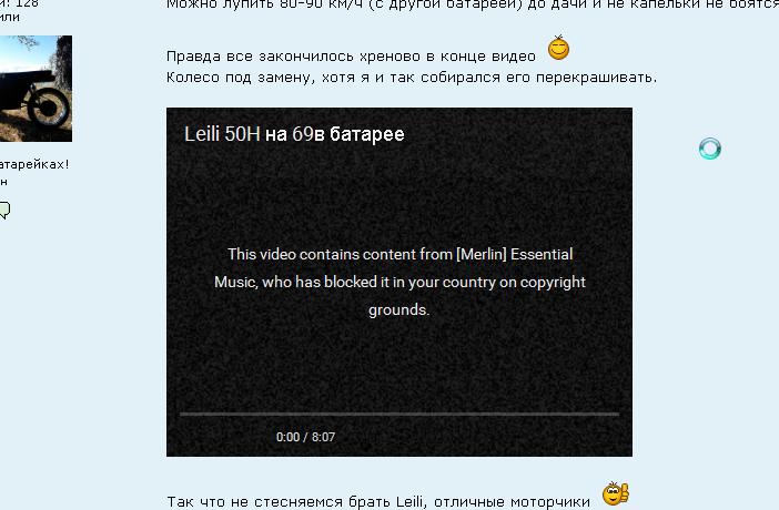

DemurgMSK
Отличная была погодка сегодня.
Провел тест мотора на оборотистость и нагрев с минимальным кол-во торможений.
Результатом очень доволен.
Можно лупить 80-90 км/ч (с другой батареей) до дачи и не капельки не боятся за перегрев.
Правда все закончилось хреново в конце видео  :-)
Колесо под замену, хотя я и так собирался его перекрашивать.
https://www.youtube.com/embed/CM0TawylYNU"
Так что не стесняемся брать Leili, отличные моторчики  :wow:

andreym
это вы сделали вывод исходя из тошнотной покатушки что на видео? средняя скорость около 30-40 и максималка 78 один раз под горку по ветру?
Если постоянно лупить 80-90 то мотор с шириной магнитов 50мм перегревается, это известный всем кто ездит на этих моторах факт.
Непонятно почему вы решили что в вашем случае будет иначе? или это просто реклама?

yurgen
Хотел посмотреть видео о скорости , но оно заблокировано.
Вы что ворованную музыку вставили ?
так удалите ее вообще
80км/ч
> 70 000 км
DemurgMSK
Перезалил и урезал.
Я видео уже сто лет не заливал. Подставу только недавно обнаружил  :-)
Максималка уперлась в вольтаж
https://youtu.be/R7AUb9qEbP0
