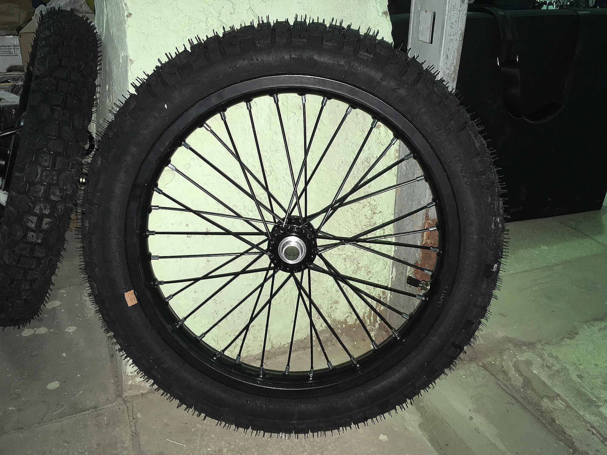

В наличии готовый кит для мощных байков.
Переднее колесо втулка 20мм заспицованное 3мм спицами в мото-обод алюминий 17х2.75
Заднее колесо заспицованное в мото-обод алюминий 16х3.5
Покрышки Петрошина
