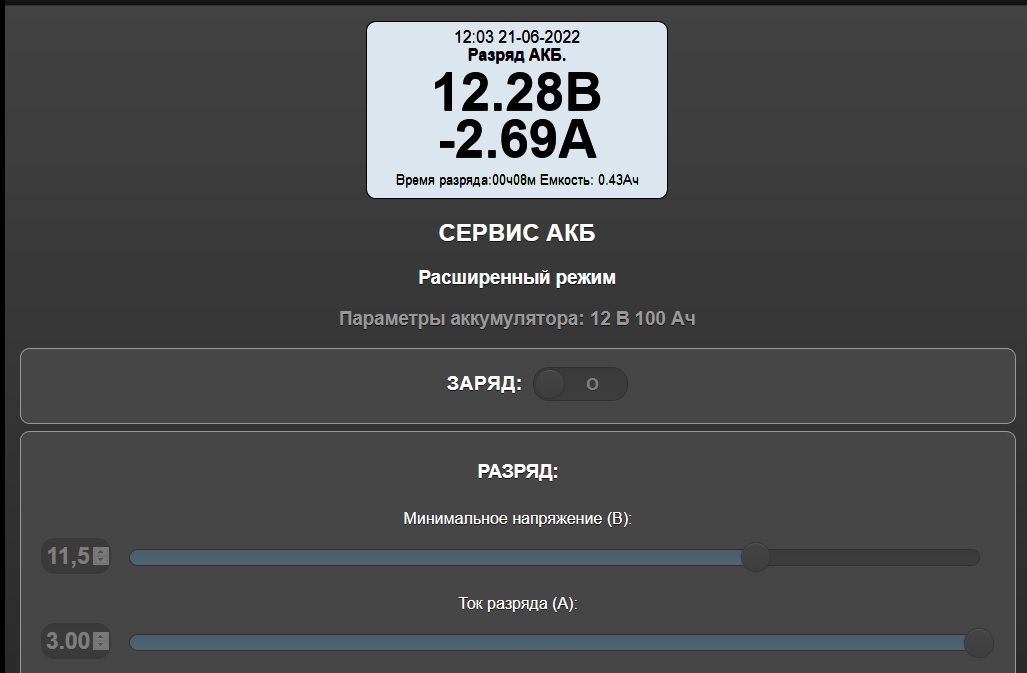

alexall
кто знает, почему в настройках выставляешь ток разряда 3 ампера, включаешь разряд и где то через 6 минут показания тока начинают уменьшаться и гулять в пределах 2,6-2,8а. кулон после доработки и
ремонта. у всех ли так или опять в ремонт нести.
trmntr
Если на другом акб тоже так будет плавать, то "кулон" не исправен.
