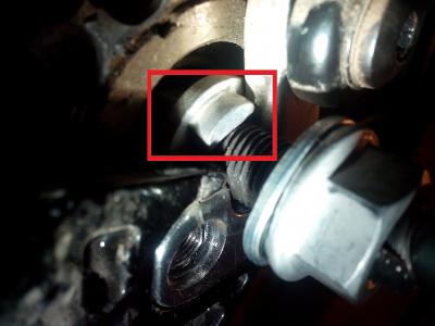

Первый прокол на ровном месте..  :-( Реально задумываюсь насчет антипрокольной жидкости..
Не пойму как заднее колесо снять. Мешает блокиратор какой-то
Uberbike S26 48/500
Север
[user]Lustmord[/user],  это не "блокиратор". Это шайба с усом типа упор, она выполняет функцию доп. защиты от проворота оси в дропах. Следующим образом: ось на этих участках имеет лыски, поэтому "квадратная" в сечении, у шайбы ответное отверстие,  из-за лысок ось не проворачивается в шайбе, а шайба не проворачивается в дропе за счет уса. Подогнано там все хорошо - а ось в моторе вхолостую более-менее свободно вращается только в 1 сторону, по этим 2 причинам малейший клин шайбы в дропе мешает снять колесо.  При демонтаже (и обратном монтаже тоже) колеса надо слегка, аккуратно, подвигать ось в дропе по и против часовой стрелки, ухватив ее за лыски (в идеале ключом), и нащупать положение, когда ось легко пойдет из дропов.

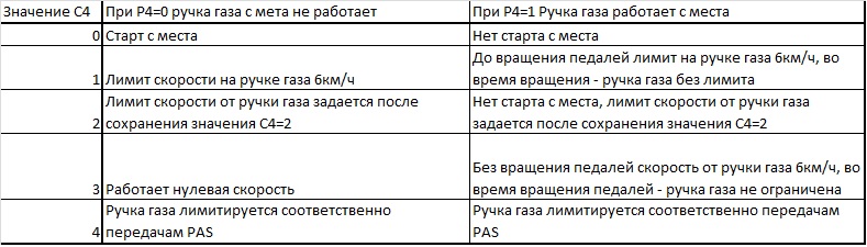

Друзья (владельцы Uberbike c 350Вт мотором) ! Очень нужна ваша помощь!!!
Цитата: Lustmord от 05 Июль 2016 в 21:44
А вот про зажатие кнопки и круиз-контроль - это по идее разные вещи. Дело в том, что на компе есть отдельно именно круиз-контроль, загораться должна именно эта надпись (cruise), а не человечек на экране. Об этом отдельный пункт есть в мануале. Вот только разницы в использовании не фига не нашёл.
Круиз там есть, вы правы. По-умолчанию - ОТКЛЮЧЁН.
Активизируется нажатием и удержанием кнопки ВНИЗ на ходу. Отключается при нажатии на тормоз или газ.
Теперь к главному...
Как его активизировать?
Инструкция по эксплуатации об этом умалчивает. Это потому, что она - дерьмовая.
Всё просто...
1. Нужно в течении 5 секунд после включения дисплея зажать и удерживать в течении 3-х секунд одновременно клавиши вверх+вниз.
Т.о. вы попадёте в меню "средних" настроек (ограничение скорости, и прочая фигня). Это есть и в базовой инструкции и многие из вас уже там побывали.
Далее начинается самое интересное.
После того как вы прошлись по всем этим "средним" настройкам (их 4), не спешите выходить из этого меню.
2. Нужно НЕ выходя из этого меню в момент когда по всем параметрам вы прошлись и подтвердили их нажатием кнопки  on/off и вышли в момент когда последняя из них (км/мили) перестала мигать ещё раз нажать и удерживать вверх+вниз 3 сек.
Так вы попадаете в меню "Р" ТОЧНЫХ (заводских) настроек. Без знаний ЛУЧШЕ ИХ НЕ ШЕВЕЛИТЕ!!! Переключения между P1-P5 клавишей on/off, для изменения значений "вверх" или "вниз".
P1 Motor Characteristic Parameter Setting Mode (характеристики мотора)
P2 Wheel Speed Pulse Signal Setting Mode  (кол-во магнитов мотора для вывода на дисплей корректной скорости)
P3 Power Assist Control Mode (настройка времени срабатывания системы PAS вкл/откл)
P4 Handlebar Startup Mode (вкл/откл возможности трогаться с ручки "газа", ибо это подубивает мотор 1(по-умолчанию) - ВКЛ, 0-выкл.
P5 Power Monitoring Mode (настройка определения остатка батареи для 48V моторов значение 15-40)
3. Если в этом меню ЕЩЁ раз зажать вверх+вниз на 3 сек, то вы попадёте в меню "С"
Нужный вам КРУИЗ - это С7. По умолчанию - "0"ВЫКЛ. Его надо ВКЛЮЧИТЬ.
После этого нужно на 3 секунды зажать on/off и ВЫЙТИ из режима изменения заводских настроек...
Там можно много что менять...
Даже подачу мощности в процентах назначить для разных скоростей. Т.е. на 1 передаче при полном газе НЕ выше 15км/ч, на второй 18км/ч, на третьей 22 км/ч итд итп
Теперь - сама просьба...
Я баловался с настройками и что-то заигрался.
Как неглупый человек, я сначала записал все заводские настройки (P1-P5 + C1-C14 = 19 значений) на бумажку, но её жена постирала в кармане!!!
ОЧЕНЬ ПРОШУ ВЛАДЕЛЬЦЕВ 350ВТ моторов - зайдите в эти меню и запишите базовые настройки завода (P1-P5 + C1-C14 = 19 значений) и сюда из ПЛИЗ выложите.

Р4 - Zero Start, что означает возможность трогаться с места без педалей, только на ручке газа при значении 0. При значении 1 ручка газа будет запускать двигатель только после начала движения на педалях, не работая при стоянке. В пункте С4 возможна детальная настройка режимов.

С4 - детальная настройка zero start ( ручка газа может работать с места, а может и нет)
