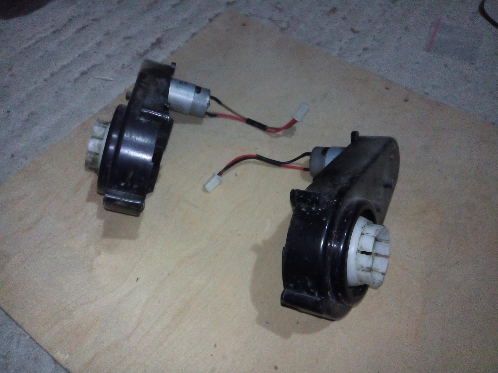

Александр CRV
Дополню немного по эксплуатации.
Все в общем было нормально кроме резкого тормоза из за особенностей редуктора шуруповертов. На этих выходных уже пара гонщиков 5 и 6 лет гоняли по рыхлому гравию. Пока по очереди гоняли было нормально. Ну подумаешь резко тормозит. Зато никуда не укатится. Но потом им приспичило вместе кататься, пошел на поводу и добавил тока до 20А, т.к. не асфальт и ехал тяжело. И от такого способа торможения и езды вперед/назад начал выворачиваться один из редукторов из крепления видимо который слабее был закреплен в конструкции. Я это вовремя заметил и согнал гонщиков. Потом пока снимал цепи поразился насколько они вытянулись. Трудно сказать точно на сколько, не догадался пока новые были наметить на натяжителе. Но кажется на пару сантиметров точно т.к. подтягивал не раз уже не понятно.
В общем пришлось все разобрать, посмотрел на ютубе видео как устроены редукторы. Сегодня разобрал редуктор один и убрал этот стопор. там все элементарно вот видео с пятой минуты кому интересно редуктор не такой но смысл понятен  https://www.youtube.com/watch?v=YiNdd9-tJLA. На второй времени не хватило, нужно было уезжать. Буду делать с электронными тормозами. Если не хватит усилия буду колхозить механический велосипедный тормоз.
Такие вот дела.  А ну и такие покатушки на 20А двух пацанов по гравию дали сильный нагрев движков. Ничего не воняло или чтото типа такого да и вообще странно автомат у меня 16А не выбивало. На амперметре так же уже традиционно показывало в пиках до 23А при ограничении в 20А.  Движки имеют внутренние лопасти продувающие воздух. Но при резких остановках этот обдув тоже останавливается. При динамическом торможении должно быть лучше я думаю. Жаль что времени как то все меньше и меньше на поделки становится ближе к отпуску.
Александр CRV
#50
Думаю сторонникам а особенно критикам использования моторредукторов шуруповертов будет очень интересен данный пост. Я по крайней мере до сих пор под впечатлением от экспериментов.
Выкинул я блокираторы свободного вращения из редукторов ну и раз уж все разобрано решил поэкспериментировать сначала как останавливаются колеса а потом по токам и т.п. Ну по колесам и тормозам не особо интересно кроме того что как и ожидалось на первой скорости редукторов они практически на нужны а на второй нужны. А вот по токам и работе мотор редукторов есть для меня неожиданные выводы.
И так сразу скажу один момент который выяснился в конце, ну чтобы по ходу повествования не ломали головы - когда пересобирал редукторы переходник затянул сильнее чем прошлый раз на одном валу и он терся о болтик создавая на левом колесе дополнительное трение. Выяснилось в самом конце когда решил пощупать моторы и дотронулся до вала он был сильно теплый от трения. А моторы еле теплые.
Еще замечание - за точность своего амперметра встроенного в квадрик не ручаюсь, но врет он точно не в разы.
Ну вот для чистоты эксперимента скинул цепи с моторов и решил проверить какой у них холостой ток на самом минимальном ограничении тока который ставится на контролере как и ожидалось было около 5А и моторы даже не раскрутились на нормальную скорость. Выставил 10А тоже самое. Выставил 40А и выяснил что ничего не делая т.е. не вращая даже колеса мои два моторредуктора  с валами только и звездочками включенные от 12В параллельно потребляют 18.5А  на полном газу!!! Что с одной стороны примерно соответствует моему ожидании от них т.е. номинал около 100Ват каждый, но они же еще ничего не делают!!! Для проверки может они в параллели друг другу мешают я включал их по одному и тут получил странность причину которой уже описал. Один мотор редуктор на полном газу брал 6А а второй почти 9А. Тупо сложив получаем 15, но собрав опять параллельно опять показывает 18.5А Это первое. что я никак не могу объяснить.
Потом переключил редукторы на 1ю скорость и получил суммарно 12,6А что где-то на треть меньше тока и втрое меньше в оборотах на валу. Хотя и неожиданно что эта дополнительная ступень планетарной редукции аж на треть уменьшает ток.
Пока одевал и натягивал цепи представлял сколько же будет ток с цепями вывешенными в воздухе и колесами. Думал еще вдвое больше, но не угадал 19,5А примерно плюс минус 0,2 скакало. Дальше выкатил тарантас на улицу и по гравию у гаражей погонял его держа за ручку газа и бегая за ним. Что-то толком измерять конечно на бегу глядя в трясущийся на гравии экран на котором еще и часто меняются цифры сложно. Ну так примерно 23-30А было, ну в среднем 25 наверное.
Вот и выходит, что по сравнению с нагрузкой которую дают редукторы уже сам квадрик даже по крупному гравию (по которому дети не могут кататься на велосипеде) дает меньше 40% прибавки к холостому ходу. Вот не ожидал я таких результатов никак.
Вот куда может уходить такая мощность холостого хода? Если бы все в тепло так это бы очень хорошо ощущалось руками. Но нет :ку:
Кто что думает?

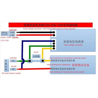

FUNTICK
[user]Александр CRV[/user], Вы чем ток измеряете и куда включаете амперметр?
Не может Ваш маленький моторчик 550 серии кушать больше чем мой XTMR-006 на 500 Вт!!!
Александр CRV
Ну так вот и включаю.
меряю батарейный ток через шунт. Ну я пытался отдолжить у нашего энергетика клещи которые меряют постоянный ток чтобы сравнить данные, но не получилось сегодня. Но т.к. при ограничении 5 и 10А этот амперметр показывал примерно токи ограничения то я перестал сомневаться. Но как достану клещи померяю конечно для верности. Мои клещи только переменный ток меряют.
FUNTICK
[user]Александр CRV[/user], Не поленитесь, вытащите один мотор из редуктора и погоняйте его на ХХ без всего и измерьте ток.
