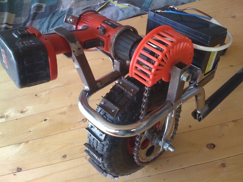

Это вообще не проблема они же крутятся с одной скоростью со свездочкой. Загвоздка только в месте где цепь велосипедная уходит от звездочки к редуктору (зазор маловат). Вот там что-то подымать двигать и т.п. бесполезно. Саму то цепь оно не достанет скорее всего. Хотя кто знает как в реальной эксплуатации будет. Вот размер гроверов с внутренней стороны можно уменьшить или кусками цепочки сделаю.  Пару часов от силы с пассатижами посидеть смотря телик. Просто сейчас холодно и дожди. Просто кататься уже поздно а до снега еще далеко вот и некуда спешить. Следующее сообщение будет о том как оно поехало на этих цепях и лыжах или не поехало.

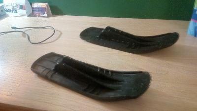

Готов комплект лыж на перед.
Цепи противоскольжения в конструкции этого квадрика использовать можно, но проблематично.

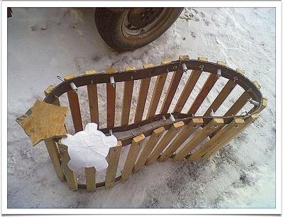

Пришел к такой схеме. Взял с этого же форума. Думаю купить покрышки такие же от тачки. Разрезать накрутить зацепов и на дев на колесо существующее стянуть болтами. Типа того чтоб вышло.

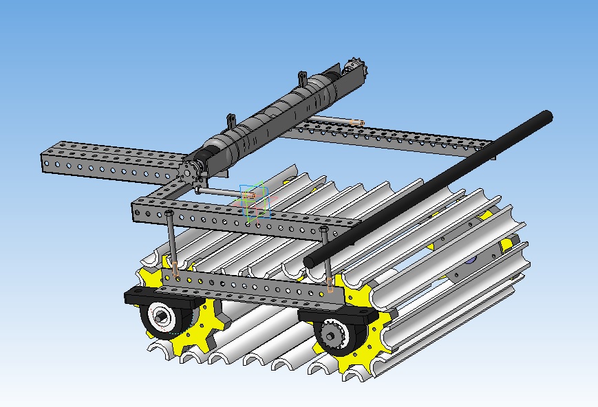

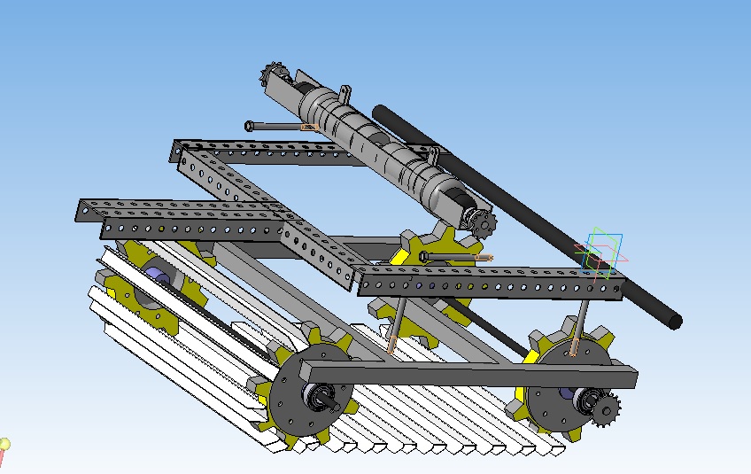

Это несложно и не дорого, но как мне кажется и мало толку от этого. Кататься только по укатанному снегу. Вот посидел вечером. Уже кое какие навыки рисования появились и накидал как можно сделать из этой конструкции не снегокат а снегоход:
получиться должно чтото типа:
Звезды бурановские остались, траки из ПВХ труб соединённых ремнями. Все остальное существующее от действующей конструкции. Ну немного токарки заказать.

Я собственно чего это все выложил...
сделать из квадрика снегокат дело плевое, но по мне так малоинтересное и в плане постройки и в плане эксплуатации.
Может накидают мыслей на тему установки гусянки на этот квадрик. Пока соображения такие. Есть бурановские звезды и два гаража хлама. Почитал по форумам есть много поделок гусеничных от очень детских до вполне взрослых. Гусеницы делают кто во что горазд. И из железия и из дерева. Но самое реальное в плане легкое и прочное это трубы ПВХ. Соединяют тоже кто чем кто ремнями приводными автомобильными, кто цепями кто транспортерными лентами. Тут вроде тоже не проблема.
Есть сомнения в плане управляемости будущей поделки. Широкая и короткая гуся и почти весь вес на ней. Будет ли оно поворачивать? Есть сомнения на этот счет. Делать узкую гусеницу это будет неустойчиво.
Редукторы шуруповертов переключу на низкую скорость чтобы было больше тяги. Расчетную скорость уменьшу с 18км/ч в летнем варианте вдвое. Моторы перегреть уже при температуре +10 у четверых пацанов при 25А не получилось. (при +25 на улице грелись сильно, приходилось сгонять и дать остыть) Предположу, что при -10гр. тока можно дать значительно больше и обмотки не перегреются. Ну допустим 30А дам для длительной езды. Это суммарно 360ват. Поедет по снегу он или нет. Если нет то все зря. Тогда лучше колеса сделать за день и время свое спасти. Он у меня легкий. Хочется верить что поедет ну хоть по слежавшемуся не очень свежему.

Цитата: Александр CRV от 26 Сен. 2016 в 08:38
https://electrotransport.ru/images/3/15e7fcw.jpeg
Ну и готовлю зимний комплект. Не особо верю в то что это хорошая идея. Ну расходы и затраты времени не такие уж большие.
А где такие лыжи можно купить?
Подыскиваю на трайк на зиму переднюю лыжу.
Александр CRV
[user]Serj[/user], ездил по работе в Екатеринбург и купил вот тут.
http://dinamosport.ru/?SECTION_ID=4685
На большой снегоход я лыжи тут же заказывал с доставкой.

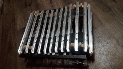

В общем определился с траками. Они из алюминия. Купил квадратный профиль 20*40*1.5 и распустил болгаркой вдоль. Так существенно дешевле чем покупать П-образный швелер алюминиевый 20*20 и дешевле пластиковой трубы. По весу вроде одинаково. Зато выглядит симпотичнее.

А вот уже в железе:
Жаль[user]DED[/user], чтото пропал было бы интересно его мнение. Вес конструкции итого ожидаю 40-45кг. Ну ребенок + 20кг.  Площадь гуси 40*40 см. Между осями по 40 и длинна траков 40. Какой то процент веса возьмут лыжи. Не знаю какая развесовка получится.
Сейчас еще не поздно решить стоит ли заморачиваться и делать угол атаки гусенице? Будет ли ощутимая разница по слегка слежавшемуся снегу?
Звездочка одета просто так и подшипники в самодельных корпусах тоже просто так одел. Для наглядности. Втулки под все это токарю завтра отнесу заказ.

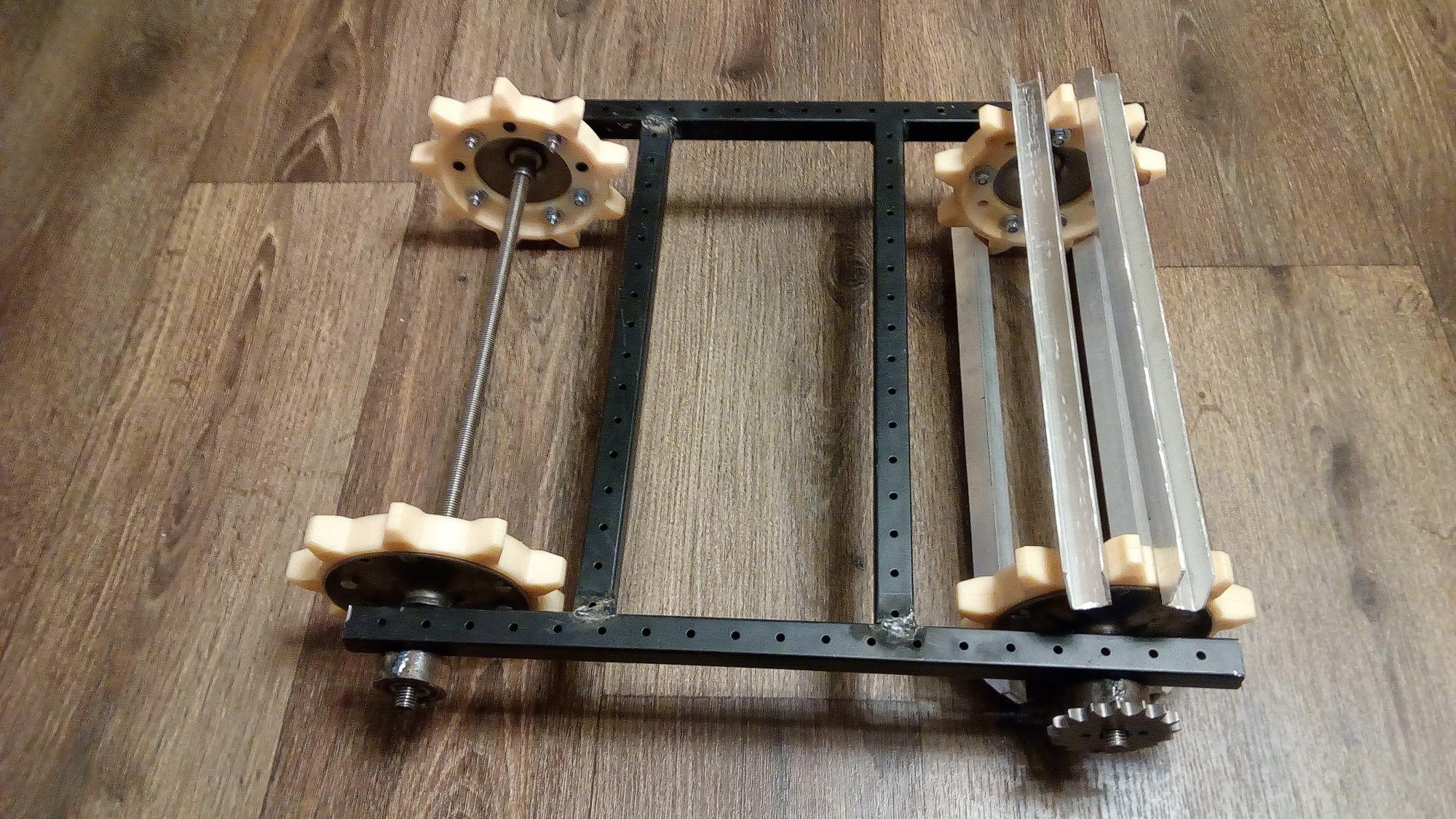

т.к. раздел не очень то оживленный сейчас и большинство поделок ушло в зимнюю спячку. то выложу свой полуфарикат.

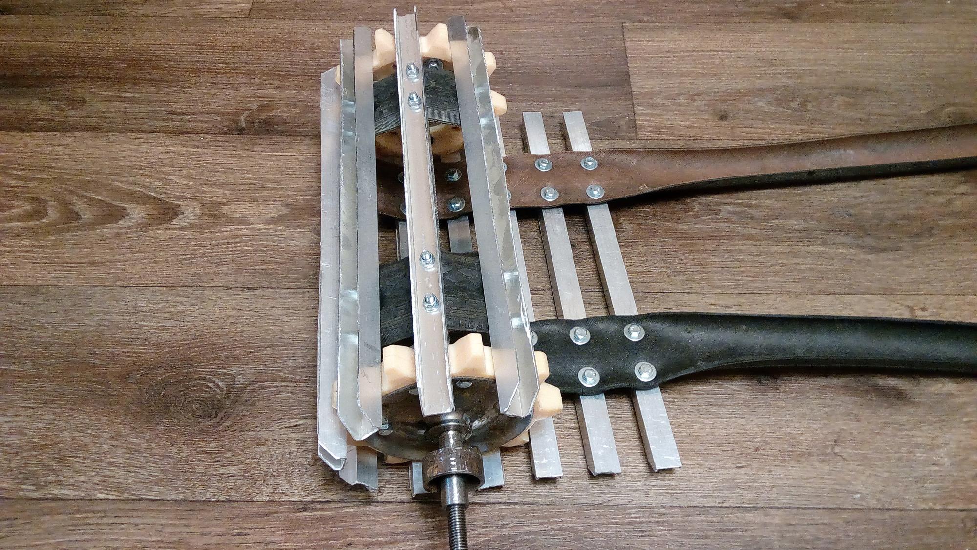

Сегодня после работы повозился с гусеницей. В качестве траков алюминий а вот в качестве ремней кажется мировое ноу хау - покрышки от старых советских велосипедов. Хоть и от разных велосипедов, но оба гдето 80ых годов и протектор и все размеры у них одинаковые. Правда в одном чуть сэкономили на резине внутренней а в другом этой резины местами больше чем надо т.е. покрышка неравномерной толщины. Это если придираться, а так прямо идеальная вещь. на морозе явно не задубеет, имеет корд внутри и у нее есть естественный загиб. Т.е. не нужно тратить усилие на изгиб гусеницы. она ка бы сама обнимает слегка звезды.
Покатал эту недогусеницу, едет так что не чувствуется усилий для этого. Появился оптимизм в вопросе хватит ли мощности. По твердому точно хватит. До конца выходных закончу эту часть и с помощью отца думаю соберем гусянку в единую конструкцию.

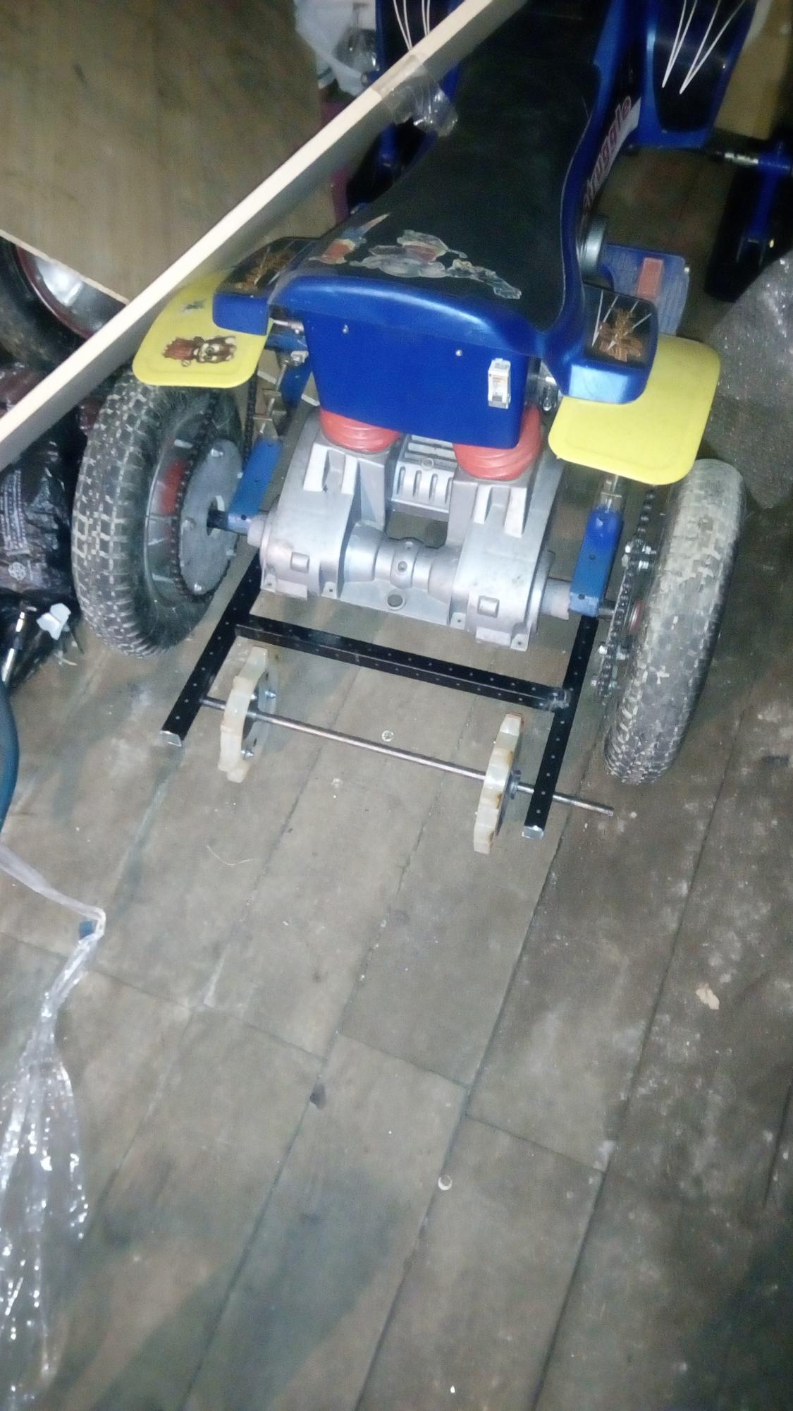

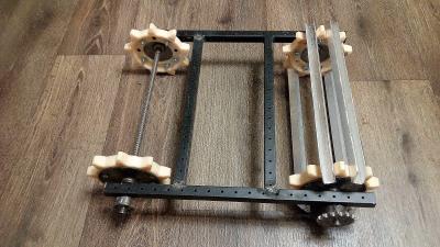

Два вечера работы. Гусеница собрана одета на раму, но ничего не закреплено еще.
Это завтра. Нужно еще подшипники запресовать потом прихватить к раме.
Не придумал как ее теперь к квадрику прикрутить чтобы оно было регулируемое и легко снялось весной.
Какие мнения? Поедет? Выглядит мне кажется нормально.
big17
А сам гусеничный подрамник будет жестко зафиксирован к квадрику или будет качающимся?
Качающийся очевидно сложнее, но зато прилегание гусеницы к снегу всегда будет, да и плавность хода будет лучше.
