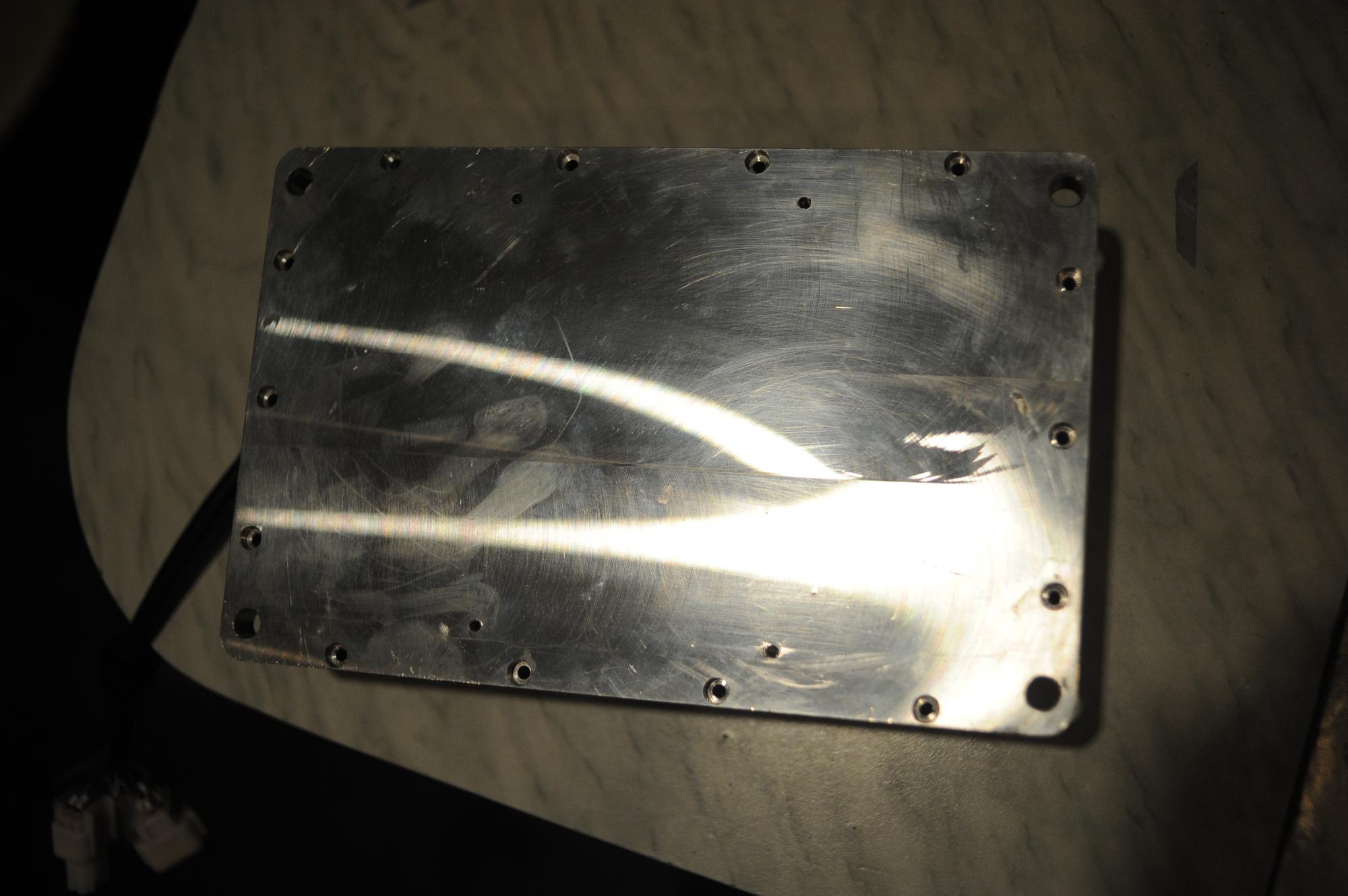

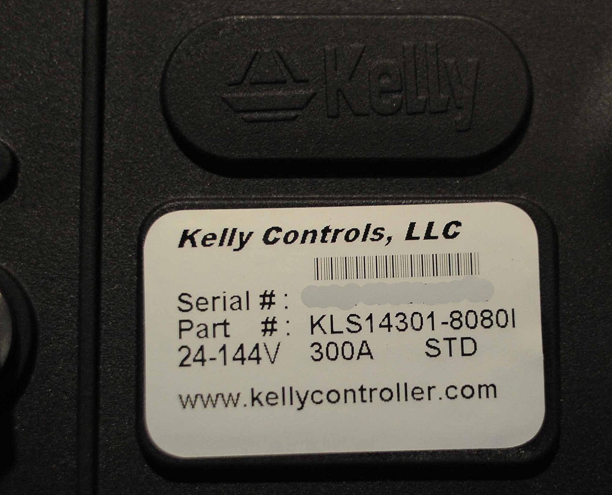

фото обзор синусного Kelly KLS на 300 ампер 144 вольт
Автор spivakov, 06 Фев. 2016 в 21:45
spivakov

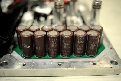

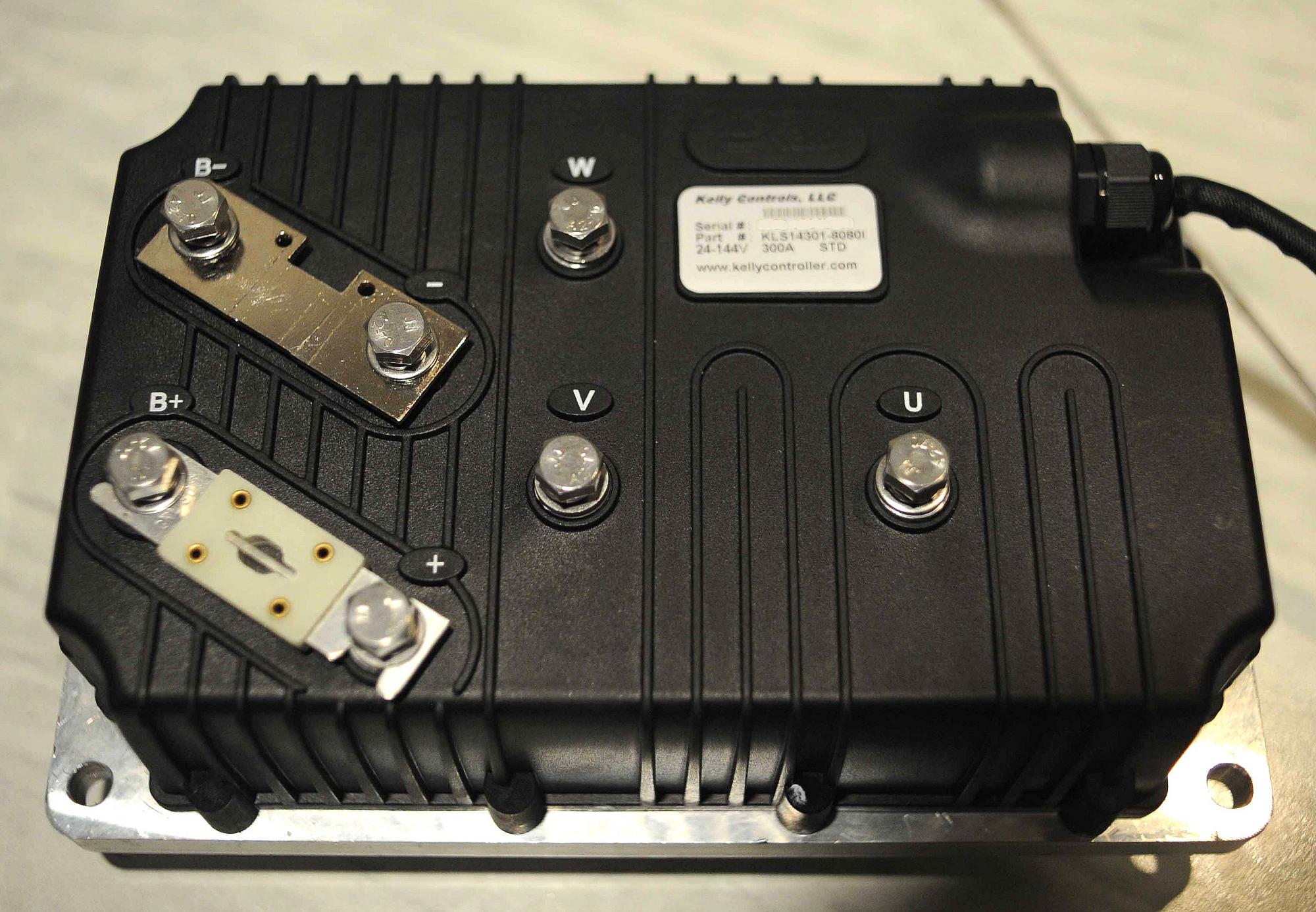

http://kellycontroller.com/kls14301-8080ips24v-144v300asinusoidal-bldc-motor-controller-p-1381.html

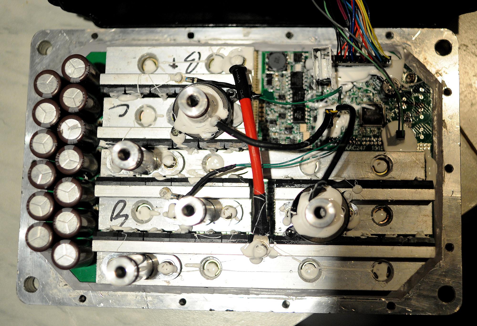

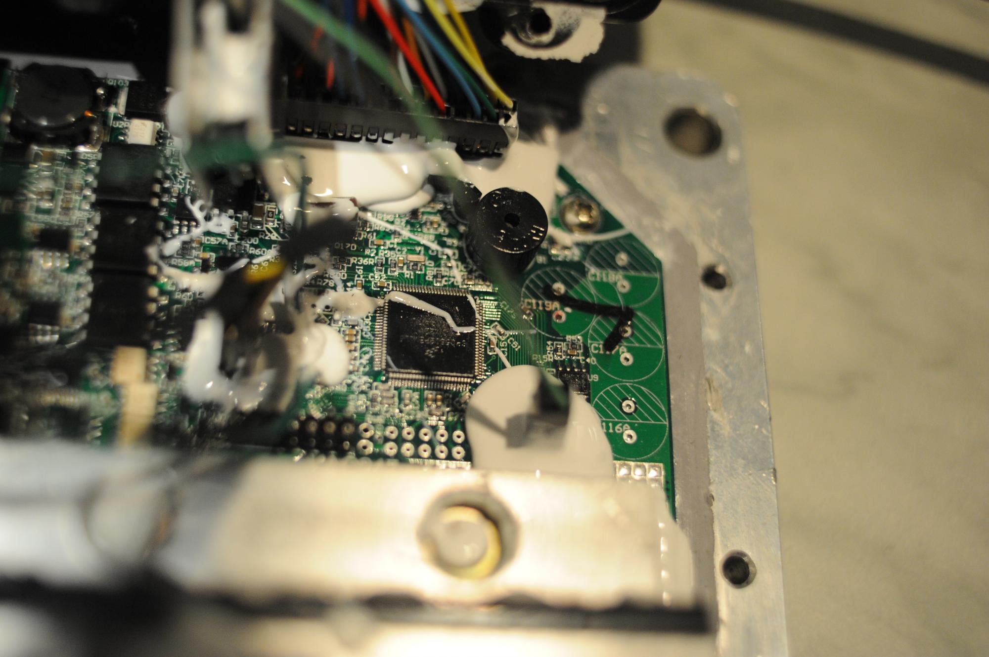

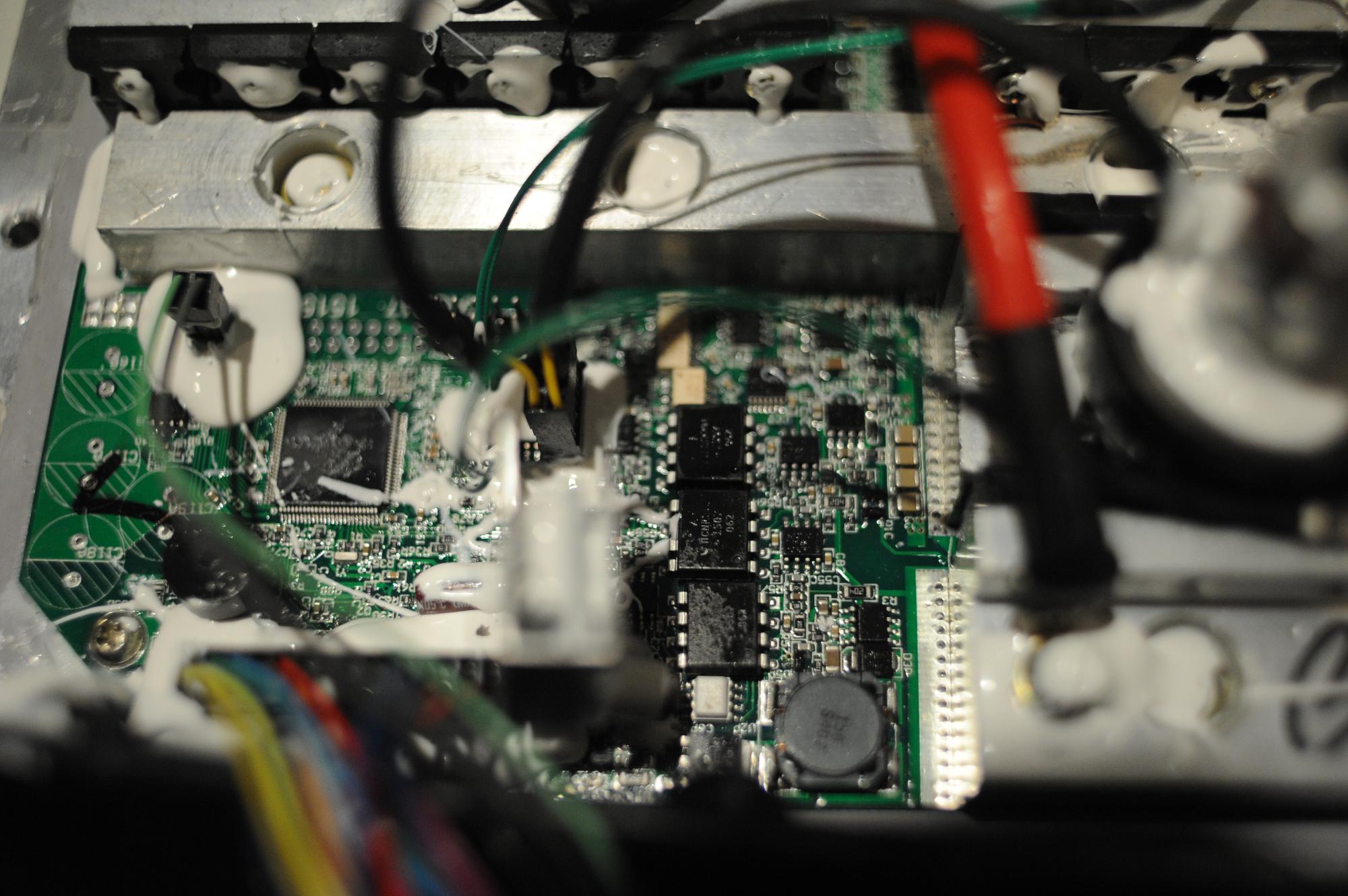

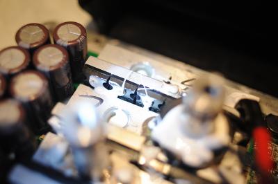

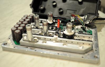

36 фетов IRFP 4668
на процессоре написано: SPC5602PEVLLC, OM22Y, OAA1447U
на драйверах написано: A, CHNR 201, 1507, 062

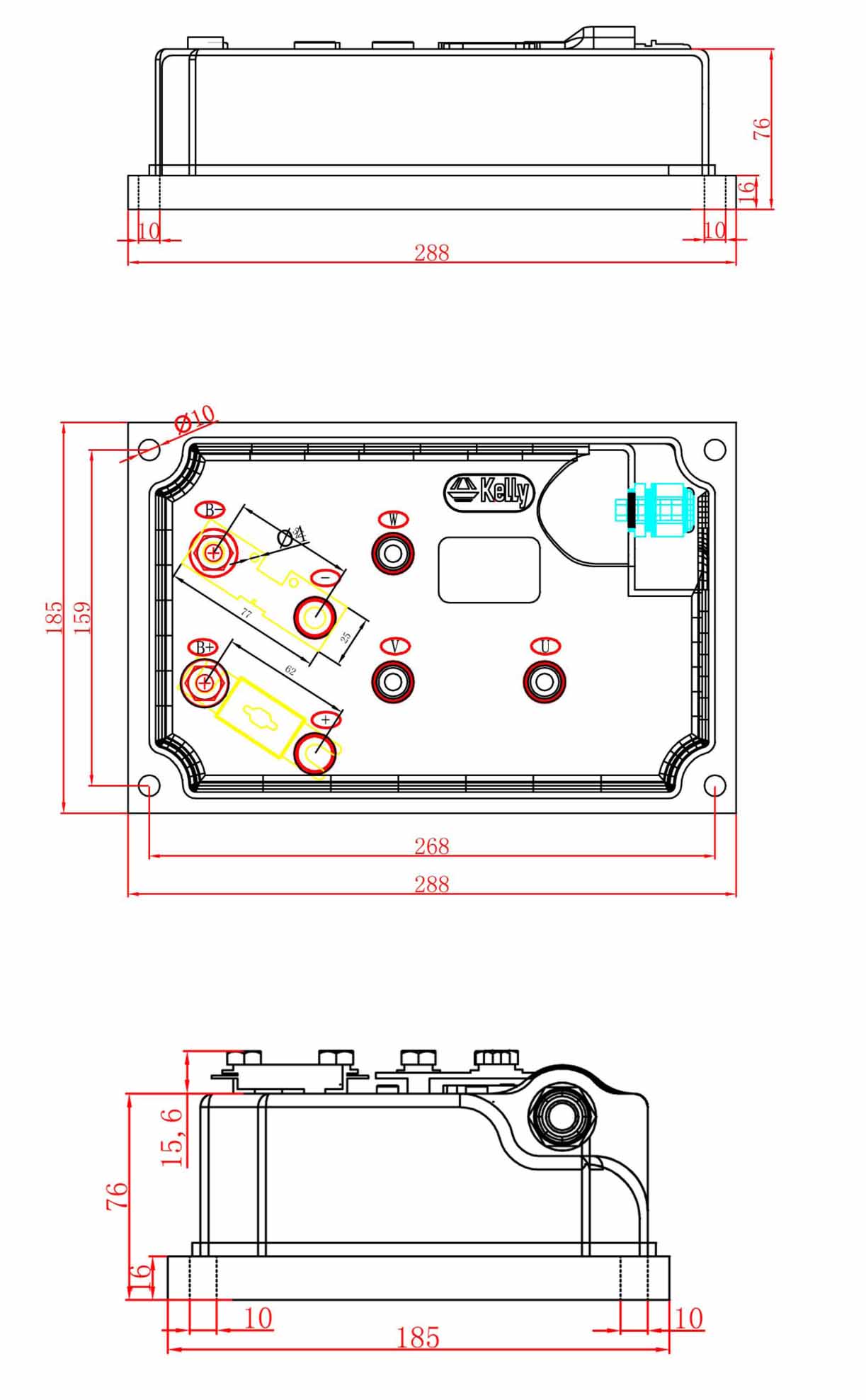

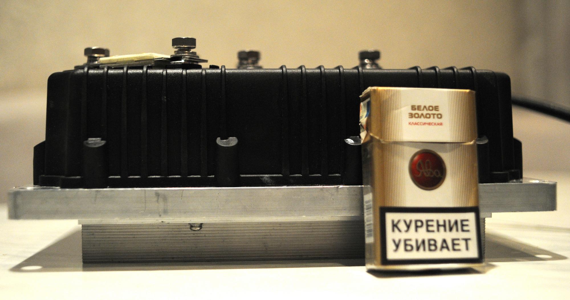

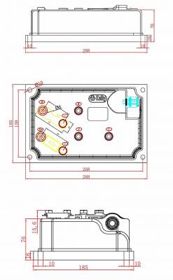

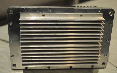

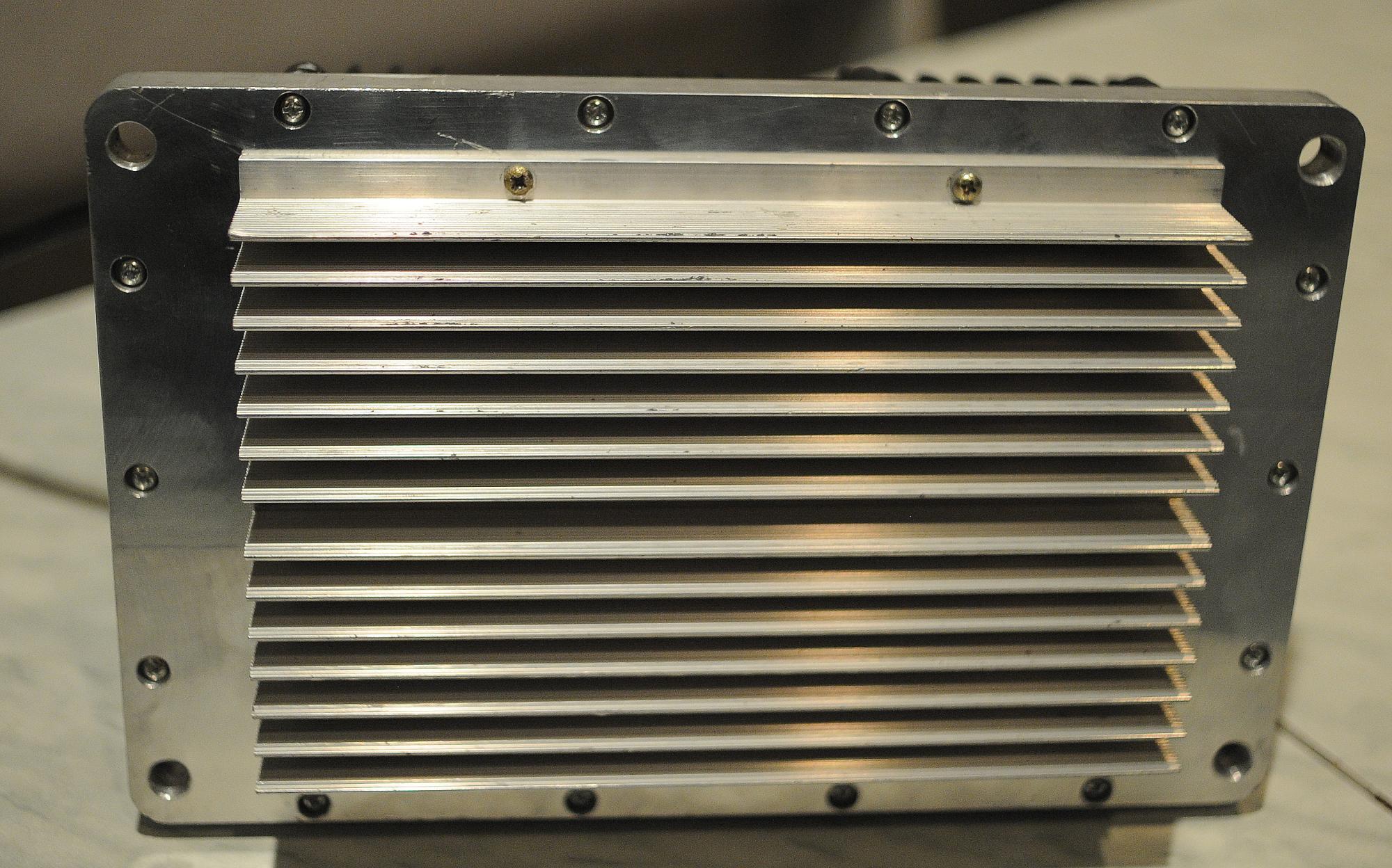

очень здоровый и тяжелый!
почти не влез в мотоцикл.

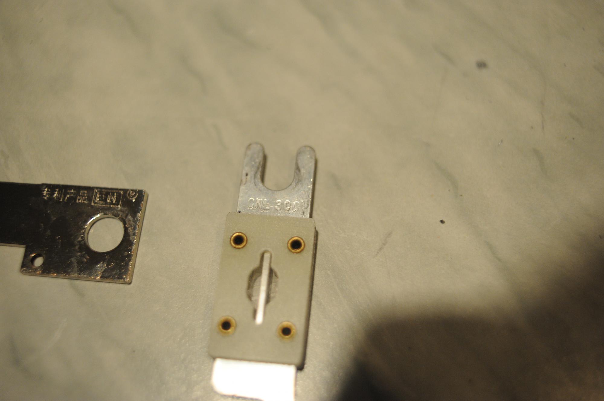

судя по предохранителю, он 300А батарейного может.
сколько тогда фазного?

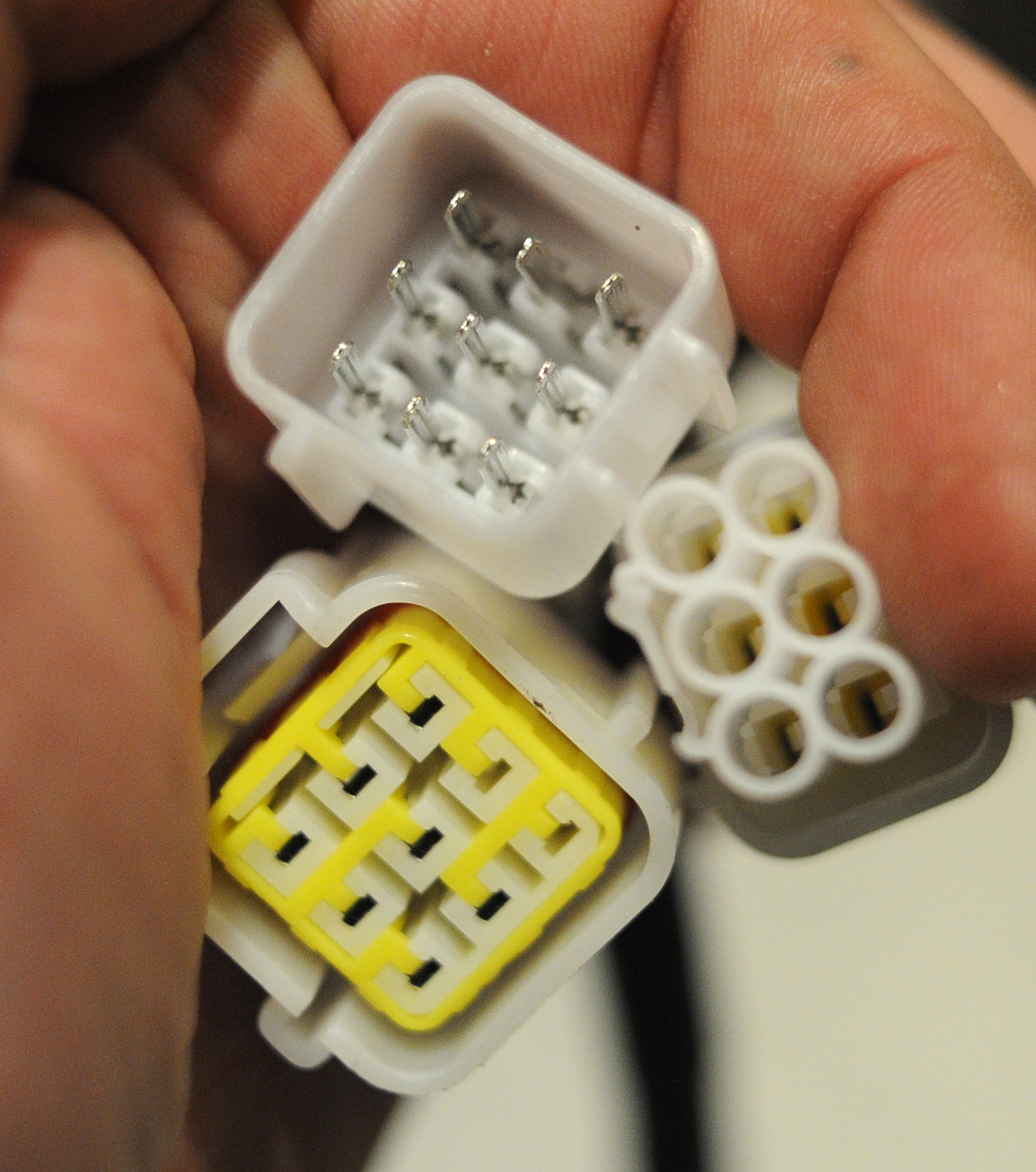

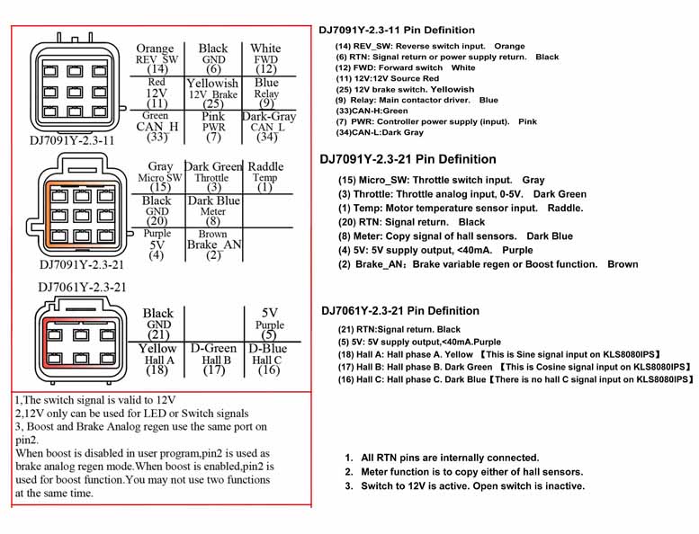

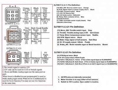

благодарю!
и вот такие где взять? маму-папу, на 9 штырей, и штырьки под обжимку мамы папы к ним подскажите пожалуйста:
DJ7091Y
чета нашел
http://www.zip-2002.ru/razyemy/avtomobilnye_soediniteli/99458/dj7091y-2.3-21/
на митинском наверно есть в Мск или в магазине для иномарок....

В теории Фазного 720 А при 25 градусах на транзисторе.
Запасик по напряжению нехилый транзисторы 200В максимальное рабочее 144.
После разогрева думаю ампер 500, нужно смотреть как дела будут с потерями и теплоотводом.
Получается где то 83 А на транзистор.

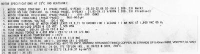

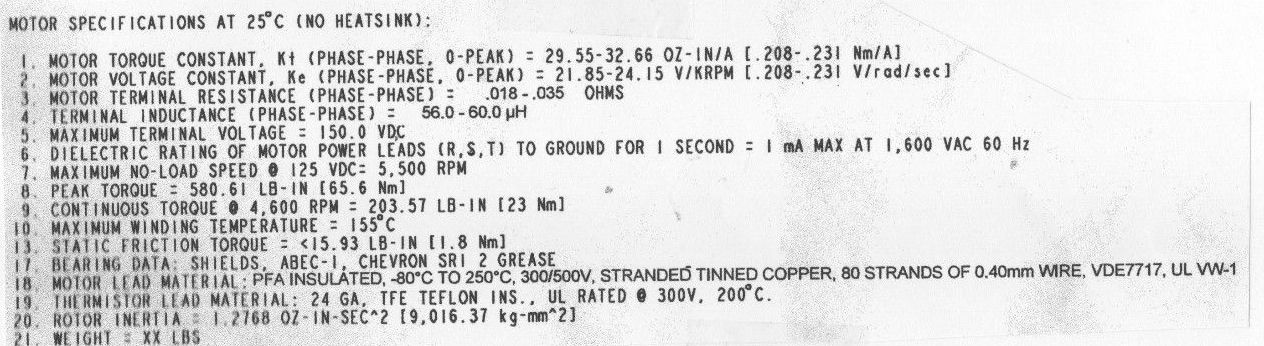

а какой крутящий момент теоретически при 750А и при 500А?
если ограничить батарейный ток на 150А, будут ли достижимы те-же цифры на фазах?
редукция 1:6,8
шильд мотора:

750×0.203×6.8=1035Нм
при этом в тепло 0.035×750^2≈20кВт
Но скорее всего, так не получится, либо насышение железа, либо цепь/ремень порвётся. (:
500×0.203×6.8=690Нм
в тепло 0.035×500^2≈8.8кВт
Втрое больше батарейного, фазный если и бывает, то недолго.
450×0.203×6.8=621Нм
в тепло 0.035×450^2≈7.1кВт
Если пробуксовки и переворота нет, и аппарат+водитель весит 250кг, а колесо 0.6м, то ускорение при таком моменте:
1035/(0.3×250)=13.8 или 1.4g
621/(0.3×250)=8.28

шильд мотора: При 750А - 180 Н\м на моторе и 1224 Н\м на колесе! При 150А - 36Н\м на моторе и 244Н\м на колесе! 750А мотор не выдержит и 2 секунд !!!!

andreym
#12
Ох фантазеееры  :facepalm:
•Motor Current Limit, 1 minute: 300A, depending on the model.
•Motor Current Limit, continuous: 120A, depending on the model.
•Max Battery Current :Configurable
перевожу на русский - максимальный фазный ток 300ампер в течение 1 минуты
максимальный долговременный фазный 120 ампер
максимальный батарейный долговременный: ковырайтесь в настройках.
зы. Келли всегда указывает ФАЗНЫЙ ток, у них он называется motor current. и никогда не указывает батарейный. Что вобщем то правильно.
так что получится:
300×0.203×6.8=414Нм
зы. Надо было 120 вольтовую версию брать KLS12601-8080I/IPS,
у нее максимальный ток 600ампер на 1 минуту и долговременный фазный 240.

Ну так мы параметры из документации пока не обсуждали+) Просто 300А для 36 фетов это джа не смешно, у нас на 18фет 240А.

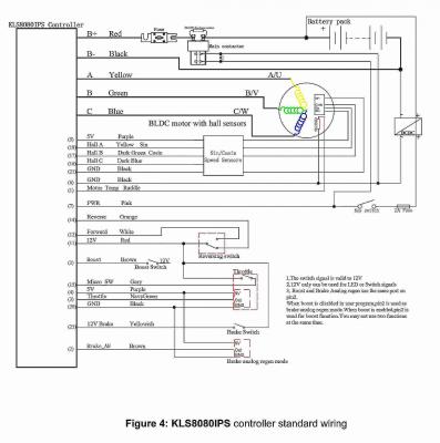

А если коснуться документации так к данному контроллеру еще и внешнее питание нужно, он от Батарейки не умеет питаться.
Ну конечно если в документации чего не пропустил.
on4ip
Да действительно 300А на 10 секунд) Во как оно бывает. Документация не врет итить колотить.

Цитата: acyd от 07 Фев. 2016 в 16:02
у Вас высоковольтные феты с высоким сопротивлением  канала - почти 9 миллиом,
для сравнения  по токам в 2 раза хуже инфинеоновских  4110 в 4 миллиома
преимущества Ваших to247 корпус с более мощным теплоотводом и ногами и высокое напряжение, т.е запас в 1.25 раза сделан намеренно.
Попробуйте конечно, но возможно келли и не даст так просто 500а выставить, там прошивка недружелюбная к экспериментам пользователя, скорее всего заявленный 300 - программный максимум, потом будет ограничение - вон токовые датчики на фазных.
Плин а дополнительная ДСшка как то не комильфо. Думаю для этого контроллера действительно 300А максимум будет.
