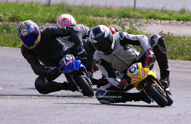

Подскажите , пожалуйста какие лучше взять комплектующие для небольшого электромотоцикла (примерно как на фото).Мотор  хотел взять от вентилятора охлаждения двигателя от ауди на 12В. Скорость большая не нужна, 40-50 км/ч . Пробег 60-70км . Буду очень благодарен за советы

изображен не маленький, простотаксфоткали

Я знаю что он больше, другого фото не нашел.Мне нужны дельные советы опытных в этом деле людей т.к сам я опыта не имею .
