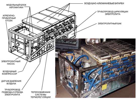

Совершенно забытая тема :)
насчет "воздушно-металлических" ХИТ(хим.источников тока).
Принцип прост: кислород используем из атмосферы, расходуем вместо бензина - металл, например алюминий. Несколько статей на эту тему ниже.
С одной стороны - это "батарейка" которую можно высосать и ... придется менять.
Но с другой стороны - высочайшие параметры емкости и "емкости с литра", которые и не снились литию :)
Вопрос цены. Например элементы 24ВАИТ250 - это 38 Вольт, 24кг веса общего, и 238Ач !
расходуемый материал - электродя (пластины) алюминия 3мм толщиной и общей массой в 1.9кг.
Я так и не понял из статьи(ниже) - все эти 1.9кг расходуются за раз или это "на одну смену электролита емкость", и можно поменяв электролит (обычная поваренная соль) проехать еще :)
Но давайте просто примем что 2кг алюминия сьедаются за одну эксплуатацию - т.е. 238Ач при 38В.
Для скутера этого должно хватить (одной заправки) примерно на 10 поездок по 50км (из опытов поездок на свинце наших форумчан, поправьте меня если я сильно ошибся с пробегом)
По деньгам это    сегодня 2.1 доллара США за 1кг - [b-b]т.е. 2кг это 4.2 долл.США.[/b-b]
Т.е. пробег в 500км скутера обойдется нам в 4.2долл.США (соль за "ресурс" не считаем :) - его полно).
Я нигде не ошибся ???  :ah:
Много это или мало ? Получается что 1км пути будет стоить 0.0084 доллара.
(это соответствует 6.7 копейки Украины) Т.е. средняя поездка в 20км(на работу) будет стоить 0.168 доллара (1.34 гривни, при цене ОДНОЙ ПОЕЗДКИ в общ.транспорте сегодня от 1.5гривни до 2.5гривни(маршрутка), которые "под подьезд" вас не довозят...)
Замечу - это полные расходы - т.е. ничего не надо от электросети заряжать, ничего не надо ждать (перезалил электролит, заменил пластины и вперед! ).

Энергоустановка на воздушно-алюминиевых элементах занимает лишь часть багажника автомобиля и обеспечивает дальность его пробега до 220 километров.
Энергоустановка ЭУ 92ВА-240 на воздушно-аллюминиевых элементах.
"...В последние годы Московским государственным авиационным институтом (техническим университе том) - МАИ совместно с научно-производственным комплексом источников тока "Альтернативная энергетика" - НПК ИТ "АльтЭН" создан целый функциональный ряд энергетических установок на основе воздушно-алюминиевых элементов. В том числе - экспериментальная установка 92ВА-240 для электромобиля. Ее энергоемкость и, как следствие, пробег электромобиля без подзарядки оказались в несколько раз выше, чем при использовании аккумуляторов - как традиционных (никель-кадмиевых), так и вновь разрабатываемых (серно-натриевых).
Есть у установки 92ВА-240 и другие - чисто эксплуатационные - преимущества. Перезарядка воздушно-алюминиевых батарей вообще не требует электросети, а сводится к механической замене отработанных алюминиевых анодов новыми, на что уходит не более 15 минут. Еще проще и быстрей происходит замена электролита для удаления из него осадка гидроксида алюминия. На "заправочной" станции отработанный электролит подвергают регенерации и используют для повторной заправки электромобилей, а отделенный от него гидроксид алюминия направляют на переработку.
Помимо электромобильной энергоустановки на воздушно-алюминиевых элементах теми же специалистами создан целый ряд малых энергоустановок (см. "Наука и жизнь" № 3, 1997 г.). Каждую из этих установок можно механически перезаряжать не менее 100 раз, и число это определяется в основном ресурсом работы пористого воздушного катода. А срок хранения этих установок в незаправленном состоянии вообще не ограничен, поскольку потерь емкости при хранении нет - саморазряд отсутствует. ..."

Алюминиевые аноды можно использовать несколько раз.Главная проблема высокое внутреннее сопротивление проседают под нагрузкой!

Во-первых - читайте внимательно по первой ссылке - ток снимаемый сильно зависит от площади электродов - т.е. увеличиваем площадь == увеличиваем ток. Внутреннее сопротивление - тоже зависит от площади поверхностей и зазора между электродами. Есть за что бороться :)
Во-вторых - никто не мешает нам поставить им "в буфер" небольшую биполярную АКБ - для "выравнивания" характеристики разряда "в горизонтальную линию". :)

Из статьи про ВАИТ (таблица 2) следует, что разовая емкость батареи 24ВАИТ250 58,33Ач(по электролиту), а анодов хватает на 4 заправки электролита (емкость по анодам 238,81ач). Откуда взялись 24кг общего веса непонятно. Есть вес электролита (14кг), анодов (1,9кг) и есть масса батареи 12,7кг (?!). Или масса батареи имеется в виду сухая без анодов? Тогда общая масса такой батарейки 29,6кг.
Alex_Soroka
ну :) там видать еще каркас и крепления :) весят...
вы-же видите как все нерационально у них сделано...
...а алюминий восстанавливать просто: электролизом :) с последующим спеканием-плавкой.
