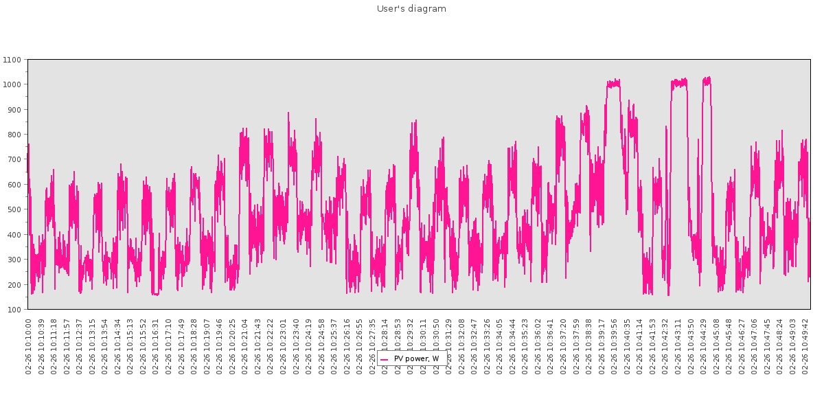

Почему тогда такие сильные провалы на графике?
Часто стационарные панели (большой мощности) набирают из высокотоковых солнечных элементов, выдающих большой ток (порядка 8 А, при напряжении 0,5 В. Конкретные данные могут различаться, в зависимости от структуры и размеров элементов).
Пару таких самосборных панелей тестил в свое время, и поначалу тоже удивился, почему ток скачет. Оказалось все просто — элементы соединены последовательно, и при затенении любого (одного) из них -  кранты, ток падает. Тень от ветки дерева на один элемент уже будет влиять на общий ток.
При затенении ток будет падать в любом случае - неважно из каких элементов собрана солнечная батарея.
Да, при затенении всей панели, верно.
Я имел ввиду  — при наличии в графике стольких кратковременных провалов, это вяжется с затенением отдельных ячеек, соединенных последовательно.
Панели стоят на высоте примерно 6 метров, рядом никаких затеняющих деревьев нет. Если и было затенение, то только облаками, а это уже на затенение отдельных ячеек не тянет. Но облаков почти не было.
Большинство провалов это определенно из-за малого потребления в доме.
Вот если интересно увеличил масштаб того же графика  - с 10.10 по 10.50
Пики примерно раз в минуту это у меня в подвале насос включается - грунтовые воды в этом году особо яростные. Когда насоса нет потребление снижается до 300-400 Вт и соответственно с панелей забирается столько же.

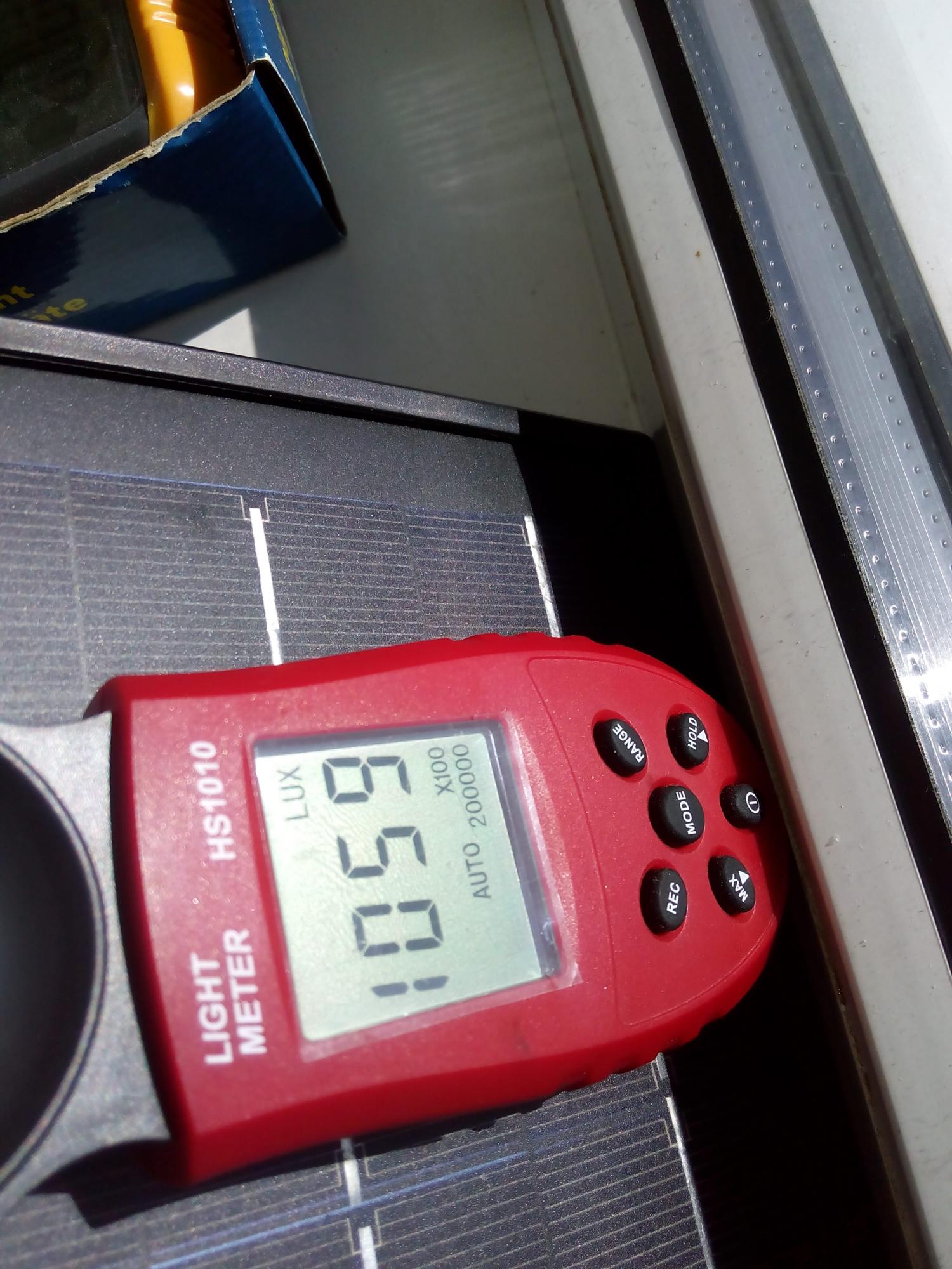

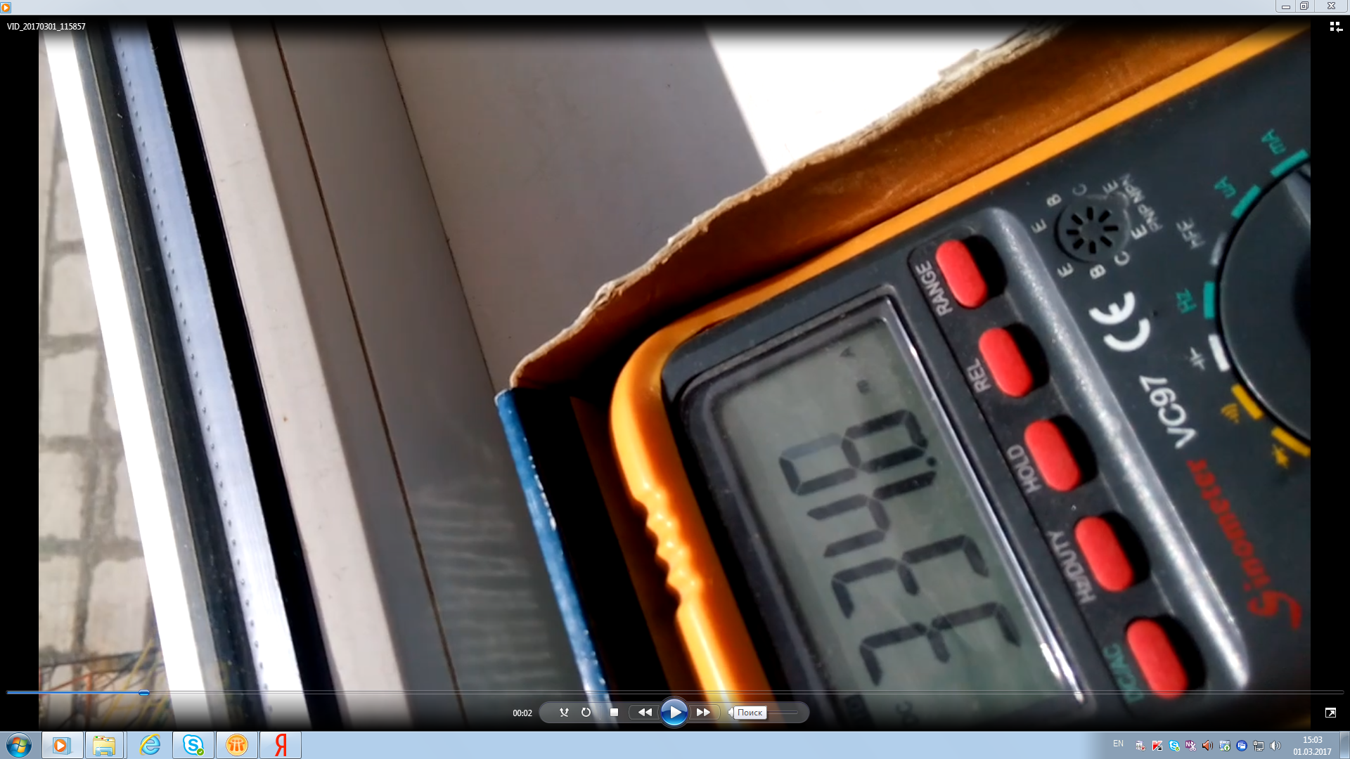

Сегодня в Ставрополе выдался на редкость солнечный день и я решил проверить солнечную панель на заявленные характеристики.

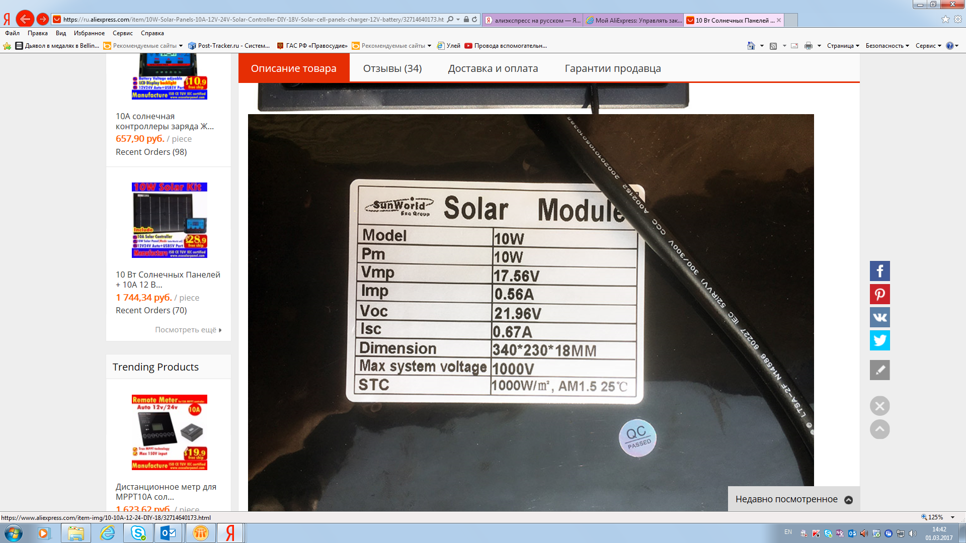

Ток котороткого замыкания при 1000 Вт/м2 должен составлять 0,67 А (670 mA)
1000 Вт/м2 это соответствует освещенности приблизительно 105000 Lx .
Китайская панель 10 Вт  выдала при освещенности 105 000 Lx  ровно половину заявленной мощности , ток котороткого замыкания составил  только 334 mA ... вот такое качество ... завел спор .

Возможно действительно не соответствует заявленным характеристикам.
А Вы через оконное стекло замеряли? Так-то это не особо правильно, желательно мерить при прямом попадании солнца на панель, потому что оконные стекла (да еще если стеклопакет) часть нужного ультрафиолетового излучения задерживают.
Просто очень странно, там, как говорится, и ломаться-то нечему. По размеру вроде соответствует продающимся на 10Вт, может там какой-нть непропай дорожки - посмотрите внимательно через стекло. Или наоборот дорожки слишком длинные и замыкают. Там же из узких кусочков панелек собрано, которые друг с другом по цепочке соединяются. Брак может быть только в плохом соединении.

Да через оконо ,чтобы соблюсти  заявленую температуру токоотдачи. Люксометр тоже мерял через стекло  и соответственно без стекла он уже показал бы значения и 120 тыс. Lx  , а это уже более 1000 Вт /м2 .
Я старался соблюсти  все параметры по заявленным характеристикам.
Панель заводского изготовления , а не на коленке , пишут собрана из ячеек немецкого производителя.... панель соответствует  5 Вт .

Солнечная панель не выдает заявленного тока  , такое иногда случается... будем решать и эту проблему, возможно докупим вторую и соединим параллельно.

Через стекло в лучшем случае выдаст половину. У меня по крайней мере так в квартире.
Открыл окно на балконе и выставил на солнце. Ток больше, чем заявлено

От того, что панелька была бы в холоде было бы только лучше.
Не слишком в курсе какое именно излучение ловит люксометр, солнечным панелькам нужен именно ультрафиолет.
"Ячейки немецкого производителя"... да какая разница, немецкого, русского, китайского. На такие маленькие СП идут обрезки от отбракованных (вероятно) ячеек. Если большая ячейка на 4 Вт ломается или изготовлена с браком не выбрасывать же ее. Режут на куски, те что получше потом спаивают в такие маломощные СП и продают как нормальные.
Ячейки вряд ли виноваты в слабом токе, у них может быть разбег по мощности, но не 50 процентов. Либо окно мешало, либо спаяны панельки фигово - с коротышами или недопаяны.

Я склоняюсь к тому, что окошко часть спектра просто сожрало.
elektrik897
Силикатное стекло не пропускает ультрафиолетовую часть спектра.
Jerry
Да там кроме стекла могло и напыление быть.
