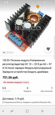

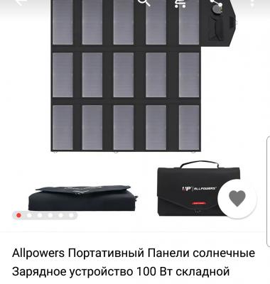

Арсен559
Ребята
Появилась идея сделать зарядное из такой готовой складной СП на 100вт выход 19 вольт.
Присобачить к нему повышайку DC-DC преобразователь до 54.6 вольт.
Получиться ли зарядить аккум от электровела 48вольт от такой панели напрямую через преобразователь?
Диагноз: велосипед головного мозга с метастазами.
Яков93
[user]Арсен559[/user], лучше вместо повышайки купите вот такой специальный солнечный контроллер. Он тоже повышает, но при этом следит чтобы солнечная батарея находилась в точке максимальной мощности - когда напряжение и ток максимально возможные. Ну и плюс дисплейчик покажет сколько вливается.
Обычная повышайка за этим не следит и солнечная батарея будет с ней работать нестабильно и не особо эффективно.
Арсен559
[user]Яков93[/user], Благодарю!! А сила тока сколько ампер будет примерно??
Яков93
Пишут что до 10А, выход якобы до 600 Вт. Врут наверное, но думаю, что 5А от Вашей солнечной панели потянет.
Я себе такой купил, давно лежит, никак руки не дойдут проверить.
Есть отзывы на него, вот например.

у меня другие данные и другая философия.
МРРТ обычно со солабым светом не работает, ему нужен порог напряжения - вот тогда он срабатывает и дает ток в АКБ.
по сути - баловство это все...
сколько энергии дали панели - стольконадо и вливать в АКБ, а не ждать пока солнце в полную силу заработает.
Так что и просто "повышайки" работают.
с ветром то же самое: если ждать 5мысы то можно и неделю ждать - а так хоть 1-2А но вливается с малого ветра, главное следить чтобы нагрузка на вал(реакция якоря) не останавливала ветряк.

Интересно, откуда взяты ваши сведения?
Мои два контроллера MPPT не ждут никакого особенного ни напряжения, ни солнца, чтобы выдавать зарядный ток. Конечно при лунном свете они не работают, потому что и солнечные панели при лунном свете не работают. Правда у меня не повышающие, а понижающие контроллеры, но в данном случае это не принципиально.
Обычная дисишка совершенно не следит за входящим напряжением. Если на ее выходе подключается мощная нагрузка она начинает вытягивать со входа всю возможную мощность, в итоге напряжение на панели просто падает ниже низшего уровня, дисишка отключается. В результате напряжение на СП растет, дисишка опять включается и опять роняет напряжение ниже низшего. И так по кругу.
При это КПД СП выше всего только при определенных значениях напряжения и тока. Да и у дисишки КПД наивысший только тогда когда напряжения входа и выхода отличаются не на много. Одно дело если из 30В делать 35В, а другое если из 5В делать 70В.
Продвинутый MPPT контроллер ищет эту точку все время работы. Т.е. и при слабом освещении он найдет точку которая будет самой выгодной по напряжению и току.
Тот про который я написал гораздо проще, потому и дешевле. Ему эту точку надо ввести вручную и он будет к ней стремиться все время работы.
У Вас же есть коллега, производящий контроллеры, спросите у него как работает MPPT контроллер.
