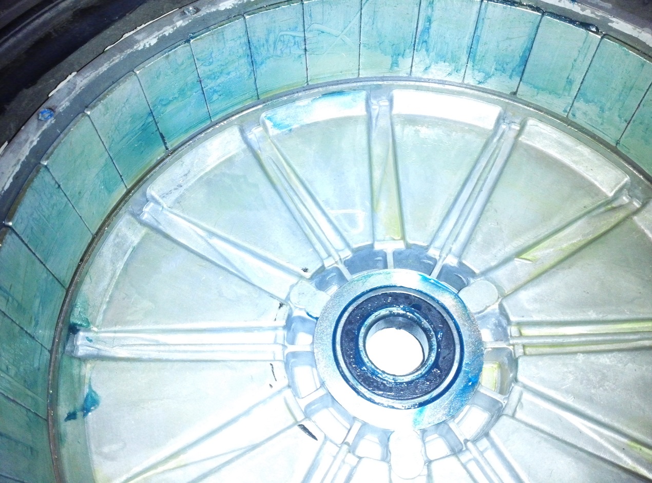

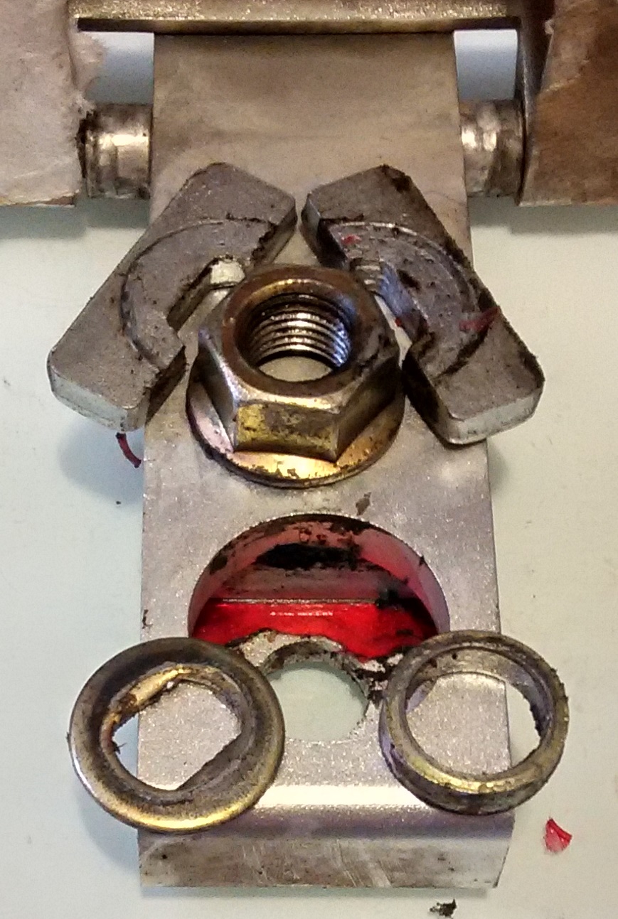

Цитата: Sergius.Media от 28 Фев. 2016 в 10:55
[user]LEE4ER[/user], Это первое колесо, у которого замечено применение фиксатора штатно?
Интересно, догадался ли кто-то это делать в нонейме, если винтики из комплекта для фиксации учебных роликов намазаны чем-то синим по одному краю?
Других колес у меня нет, поэтому ответить не смогу  :bn:
Тут фиксатор даже под "дропаутами" оказался ;-D

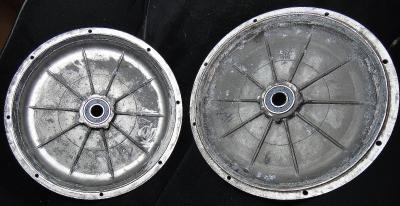

EcoDrift
[user]Sergius.Media[/user], все так выглядят. Сборка запчастей одинаковая. Разбирали аирвил и ноунейм свой.

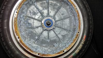

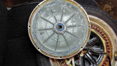

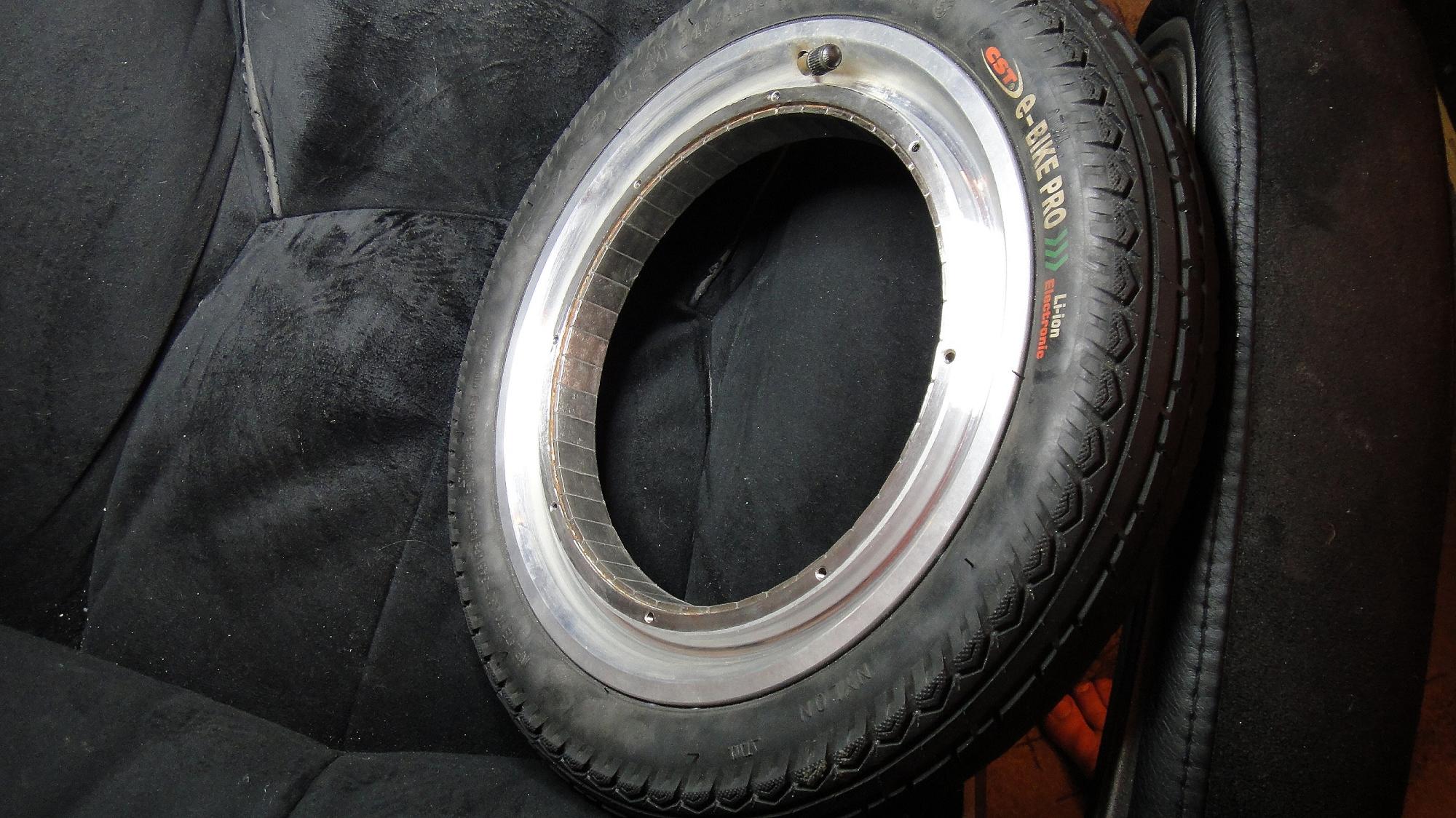

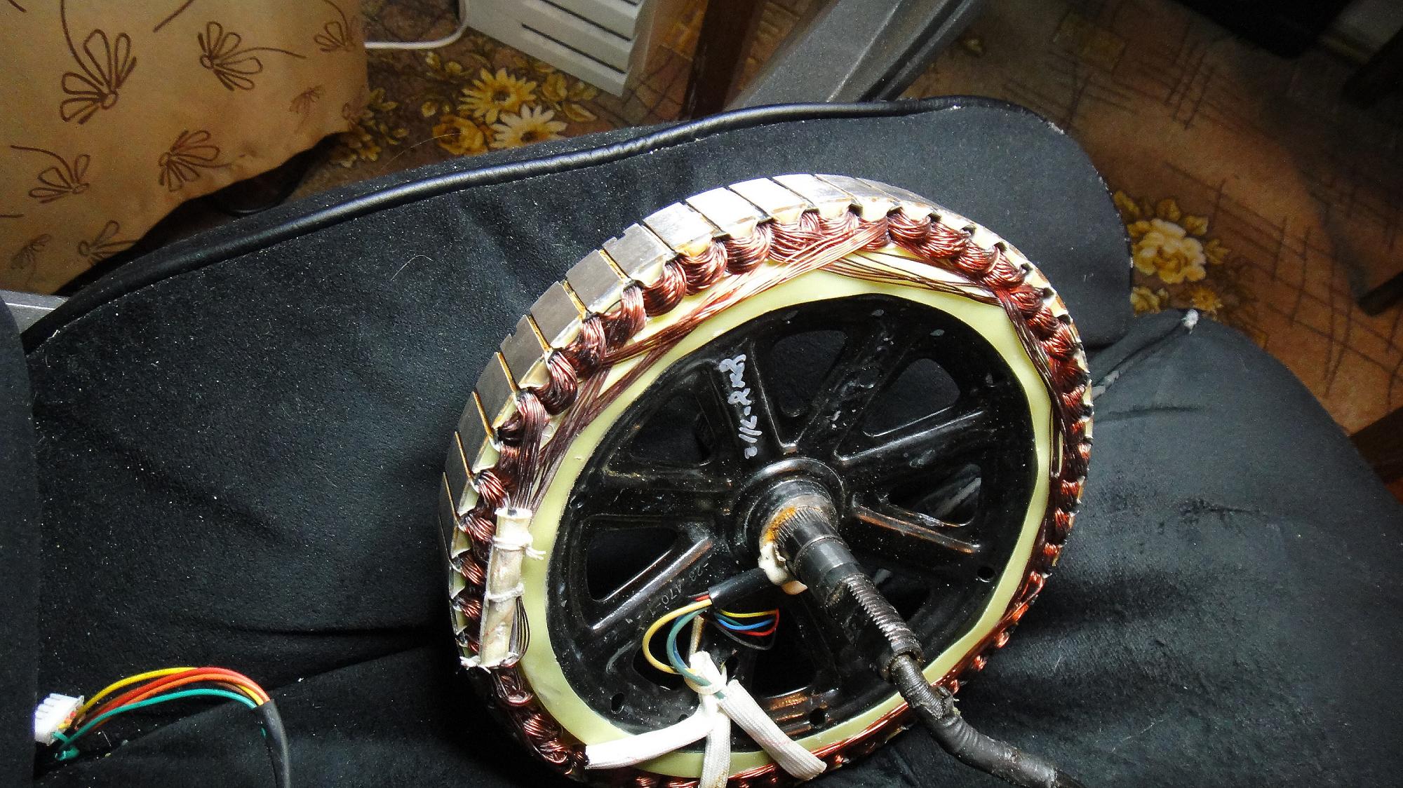

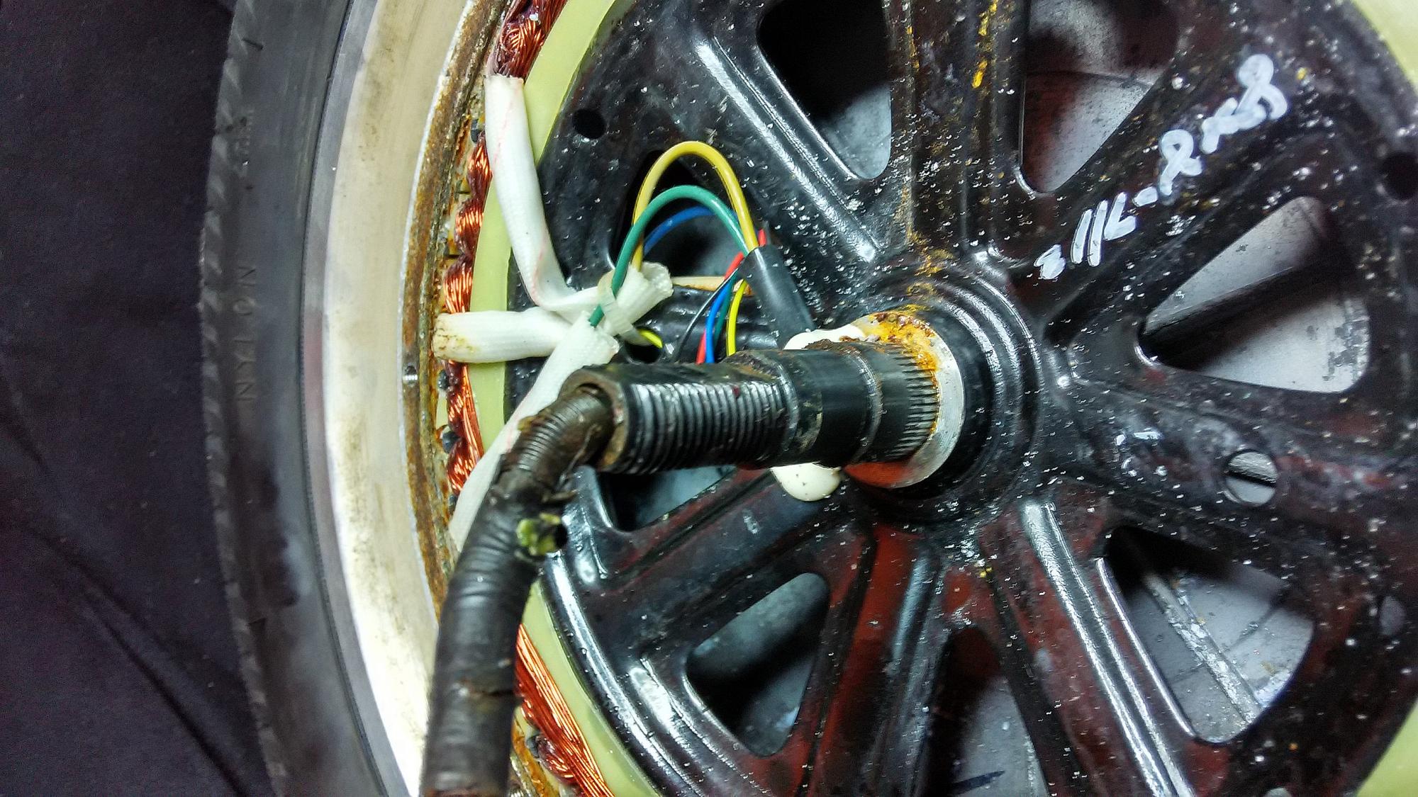

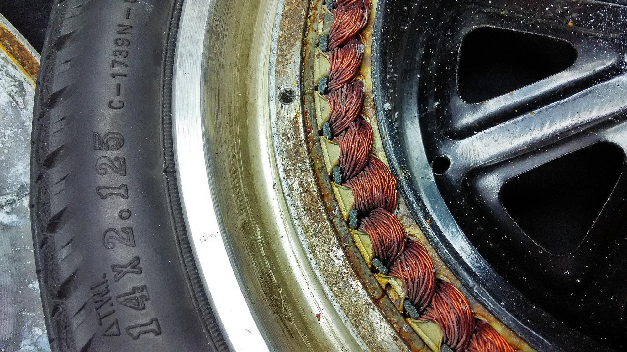

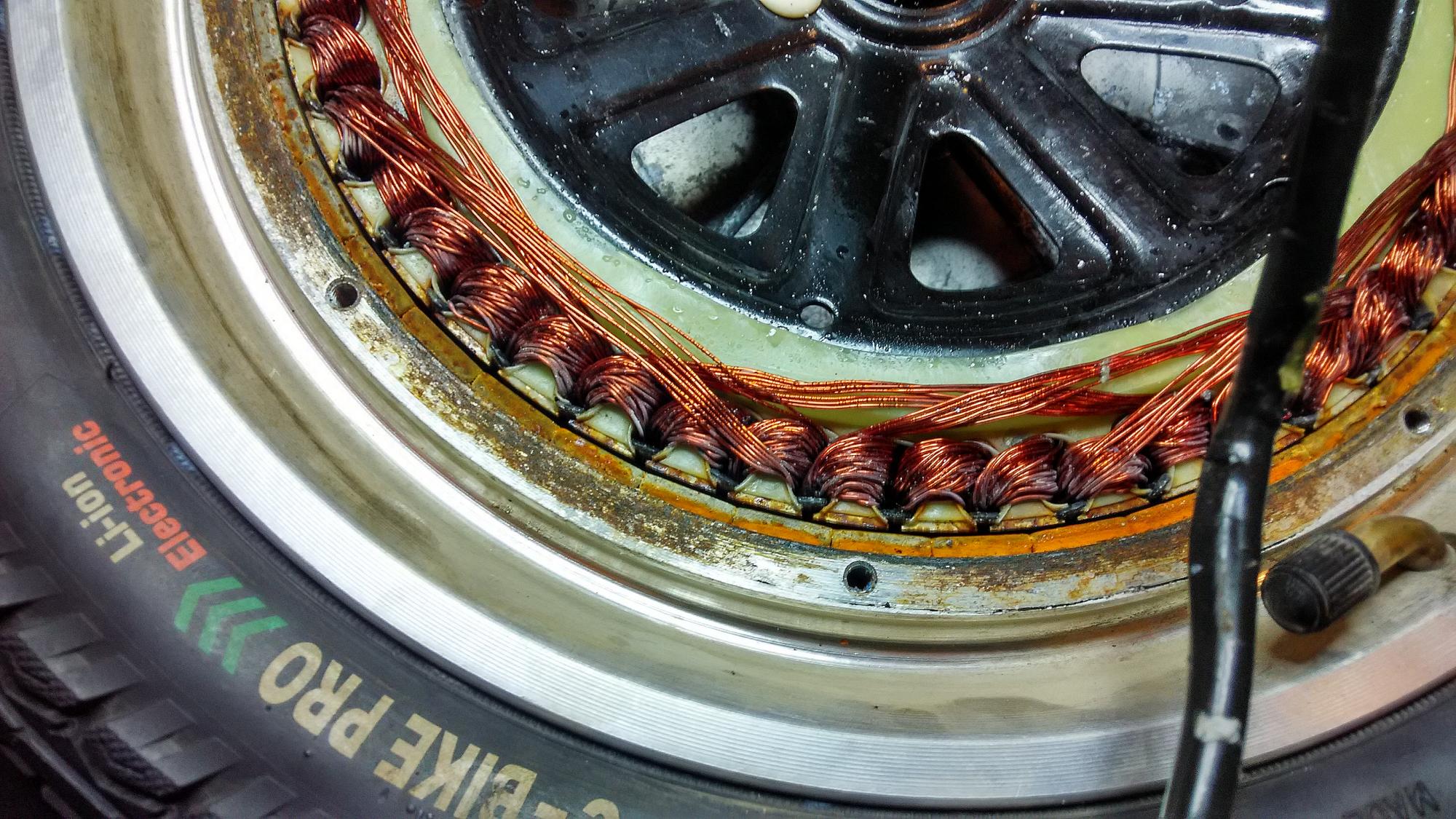

Цитата: LEE4ER от 28 Фев. 2016 в 13:49

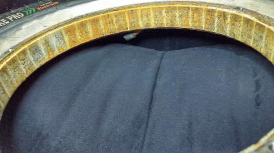

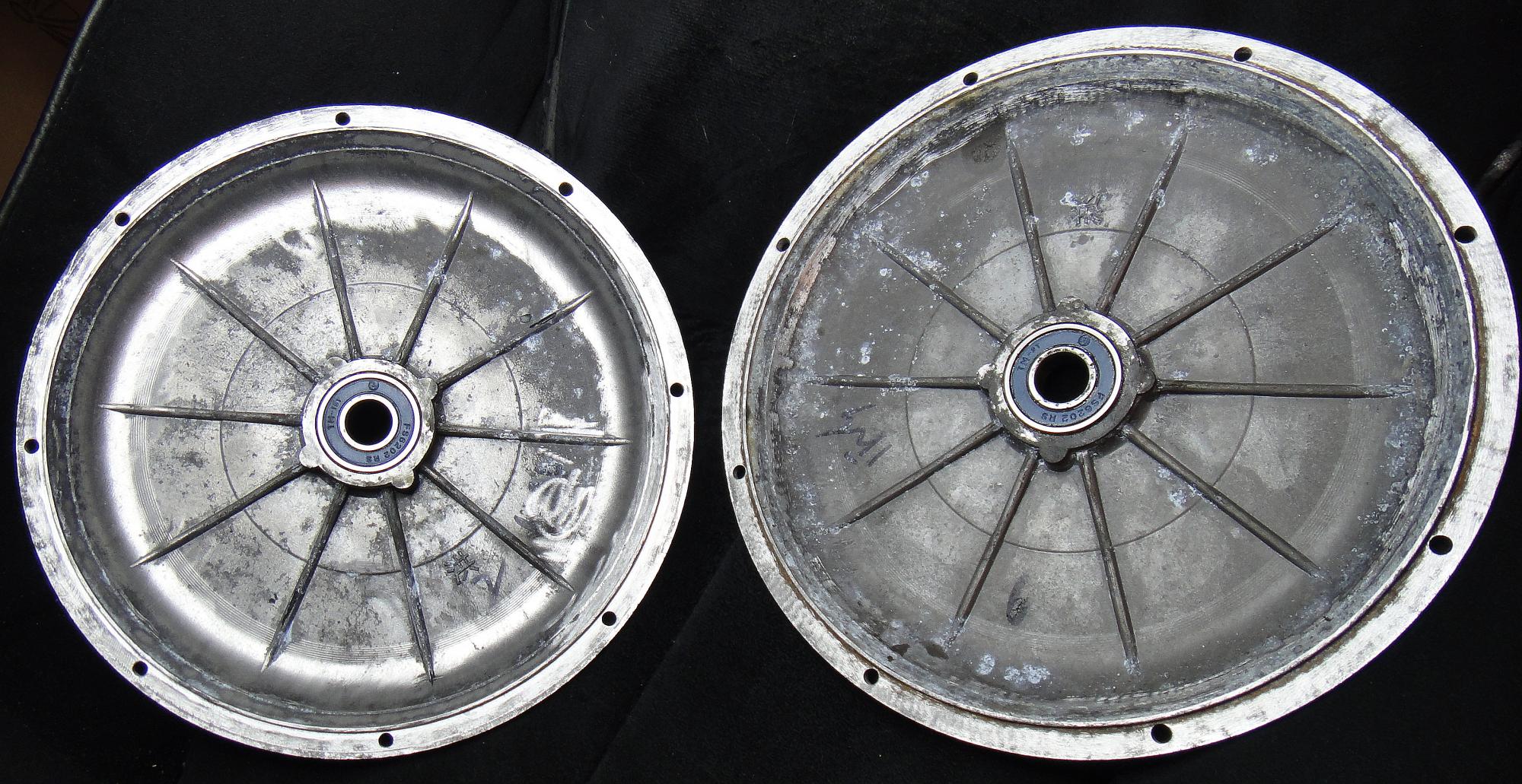

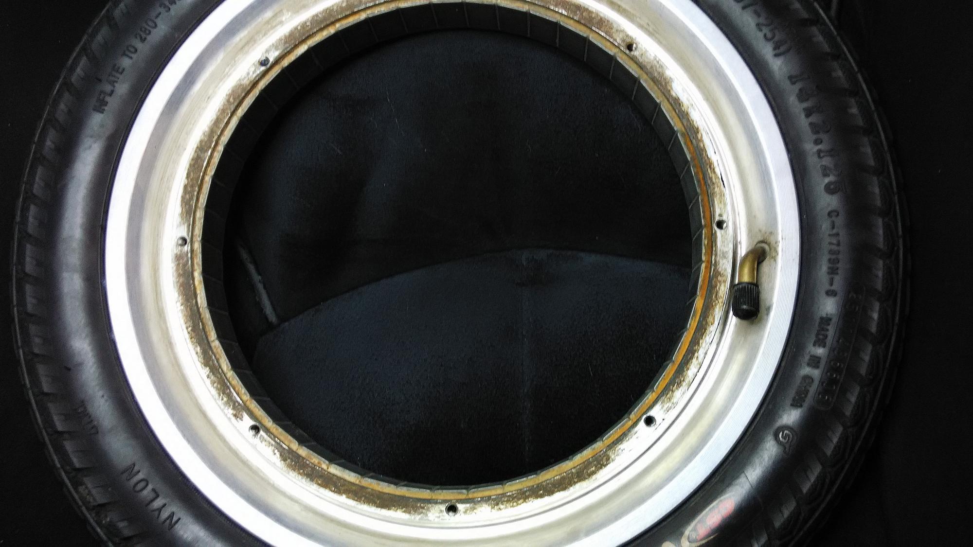

Фото после почти 9 месяцев ежедневной эксплуатации, включая прошедшую зиму:
Сделаю всего лишь один комментарий - как бы "стремно" оно там не выглядело, никаких опасных последствий в целом для колеса , от реагентов и влаги я не увидел. Еще смело можно было год катать.

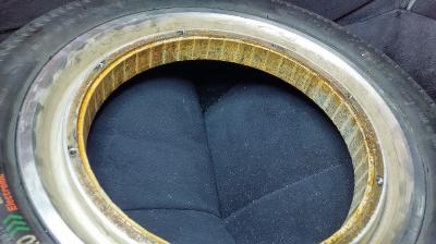

В общем сначала хотел просто купить какую нибудь "антиржавчину" и обработать, но это еще неделю ждать пока куплю и на следующих выходных только взялся бы. Т.ч. пришлось засучивать рукава и браться за наждачку  :work:

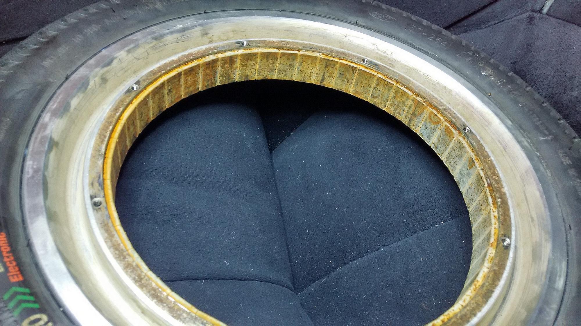

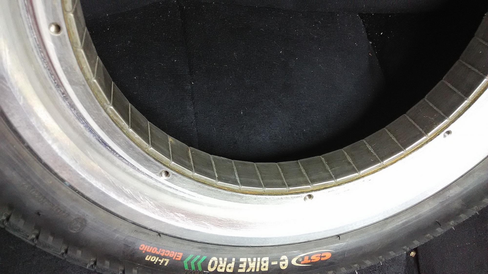

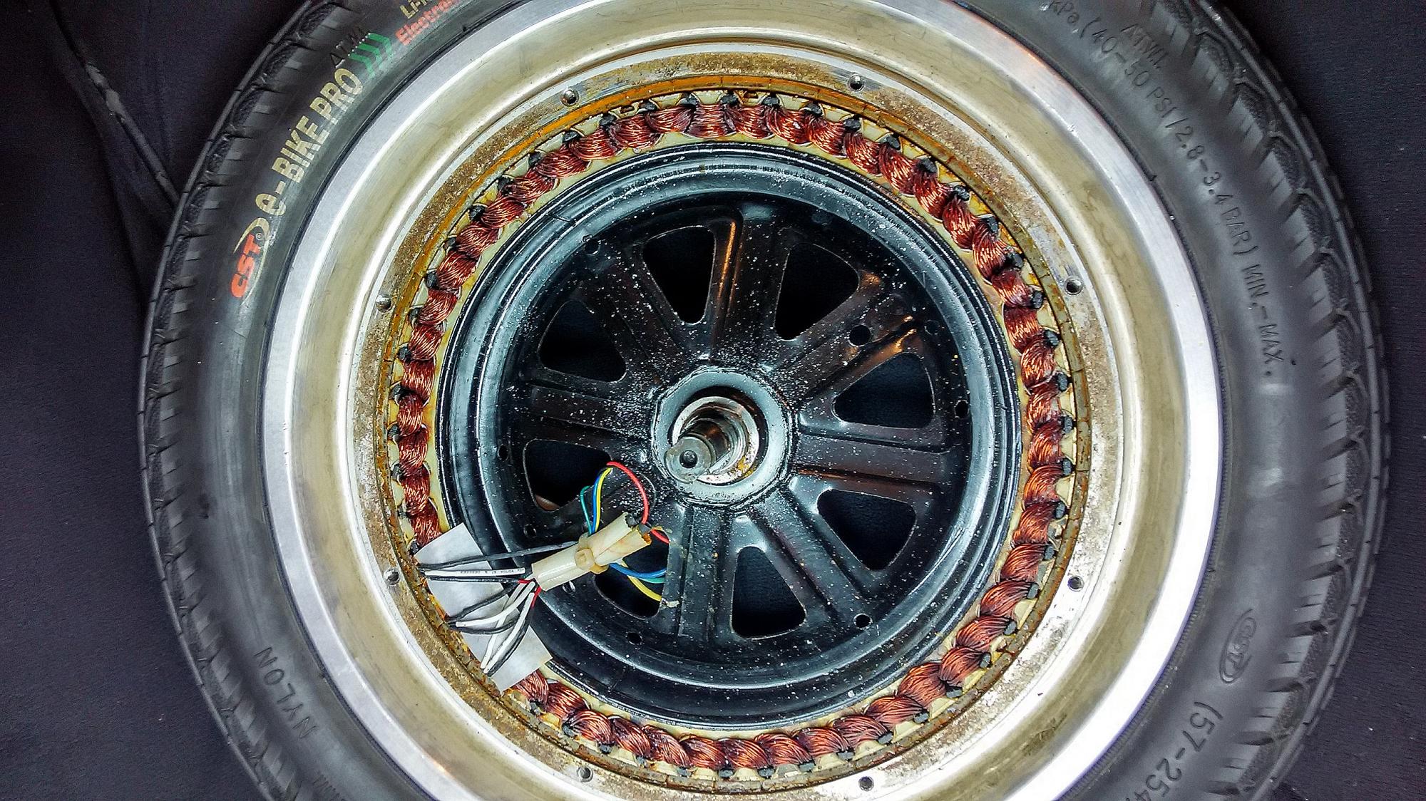

прошелся наждачкой (где-то Р120) по магнитам и одной половине обода - затрахался. Вот как получилось:
   это не начатая сторона
...почесал репу и достал дремель - дело пошло быстрей (в час уложился):
хотел крышки все до блеска отчистить, а потом подумал "зачем?" и даже первую доделывать не стал - так, ржавчинку чутка убрал и все  ;-D  (да и щеточка всего одна осавалась, так что на всю крышку, а тем более на две, не хватило бы)

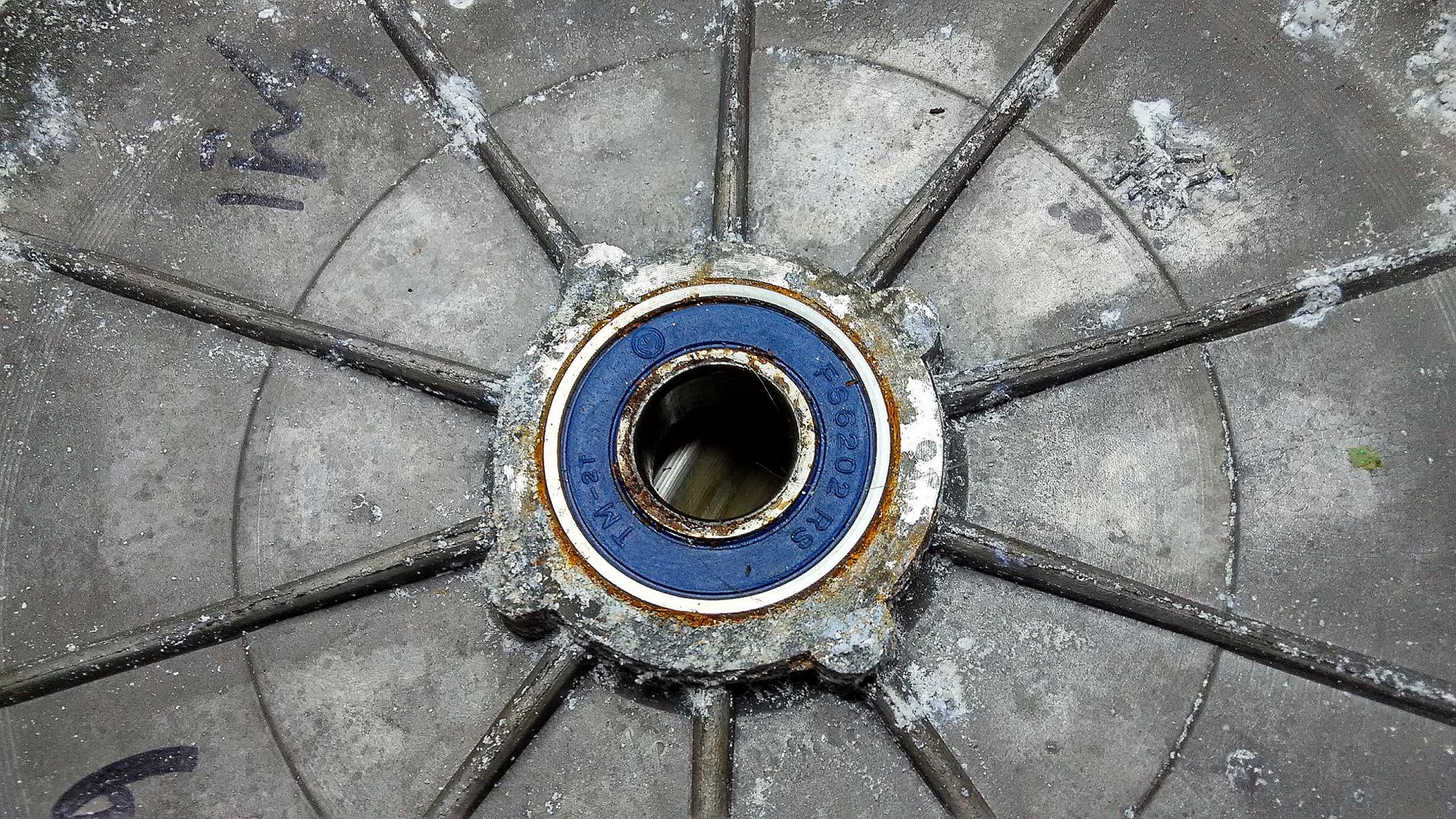

Подшипники просто смазал циатиновой смазкой (другой у меня густой нету :pardon:)

Когда зачищал магниты самой большой проблемой для меня было удаление опилок с этих магнитов? [user]LEE4ER[/user], вы как решали эту проблему?

[user]Surf_el[/user], долго решал))))))))))  сначала тканью, потом дремелем с щетинистой насадкой, потом рукой,  ну и классическое - скотчем/липкой лентой :laugh:

у чела на ютубе ржа магнит приподняла и ротор задевал. после чистки лаком надо обработать.
airwheel q3 max 340 Вт•ч полная Ласточка с 2014 г.
Сломалась ось 01.2018 г.
Sergius.Media
[user]boom[/user], да, лаком это правильно. Была фотография бутылочки с лаком для печатных плат выше по теме у [user]LEE4ER[/user], так что лак наверное в конце будет.

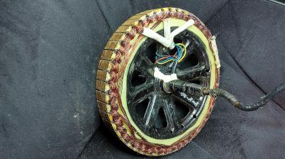

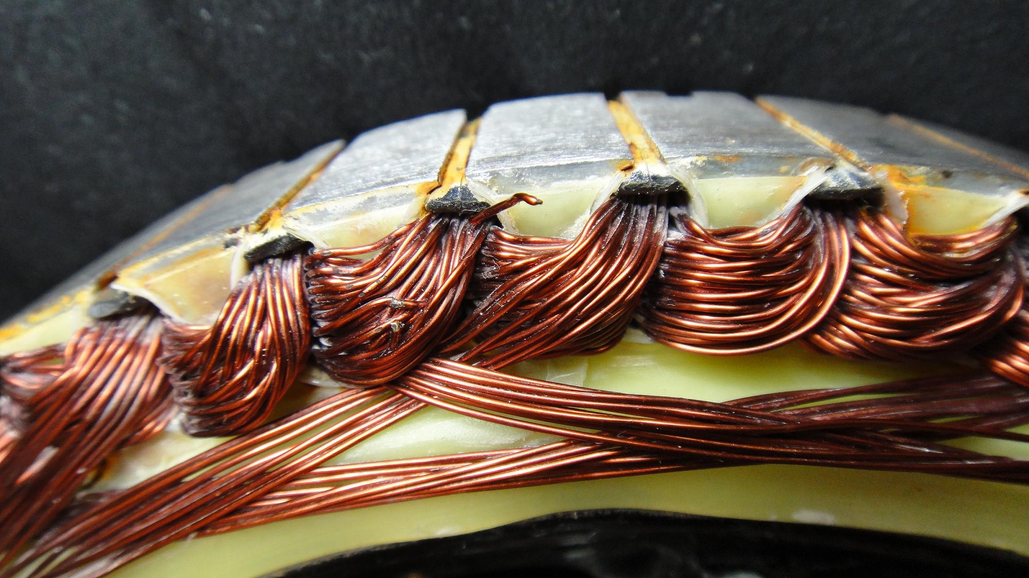

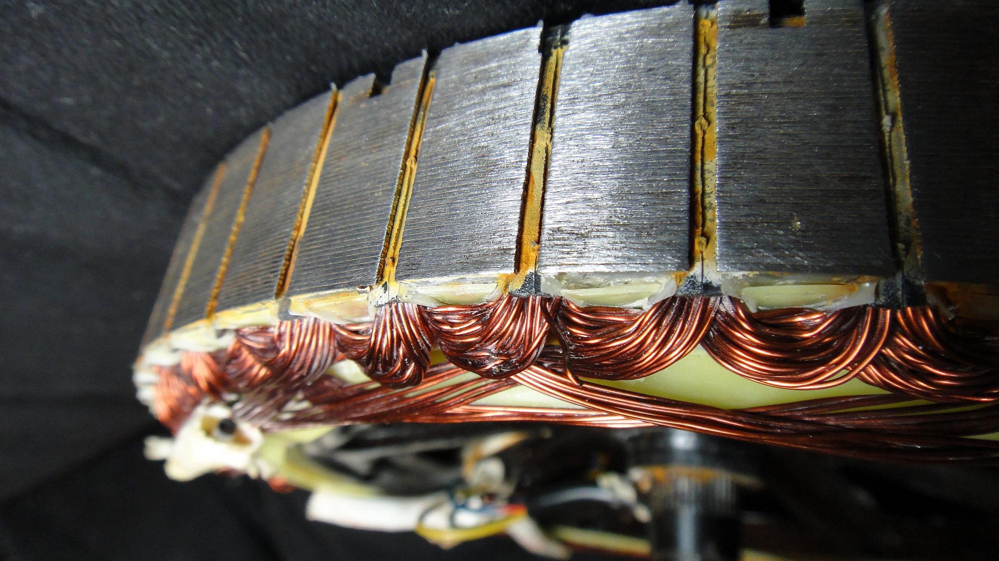

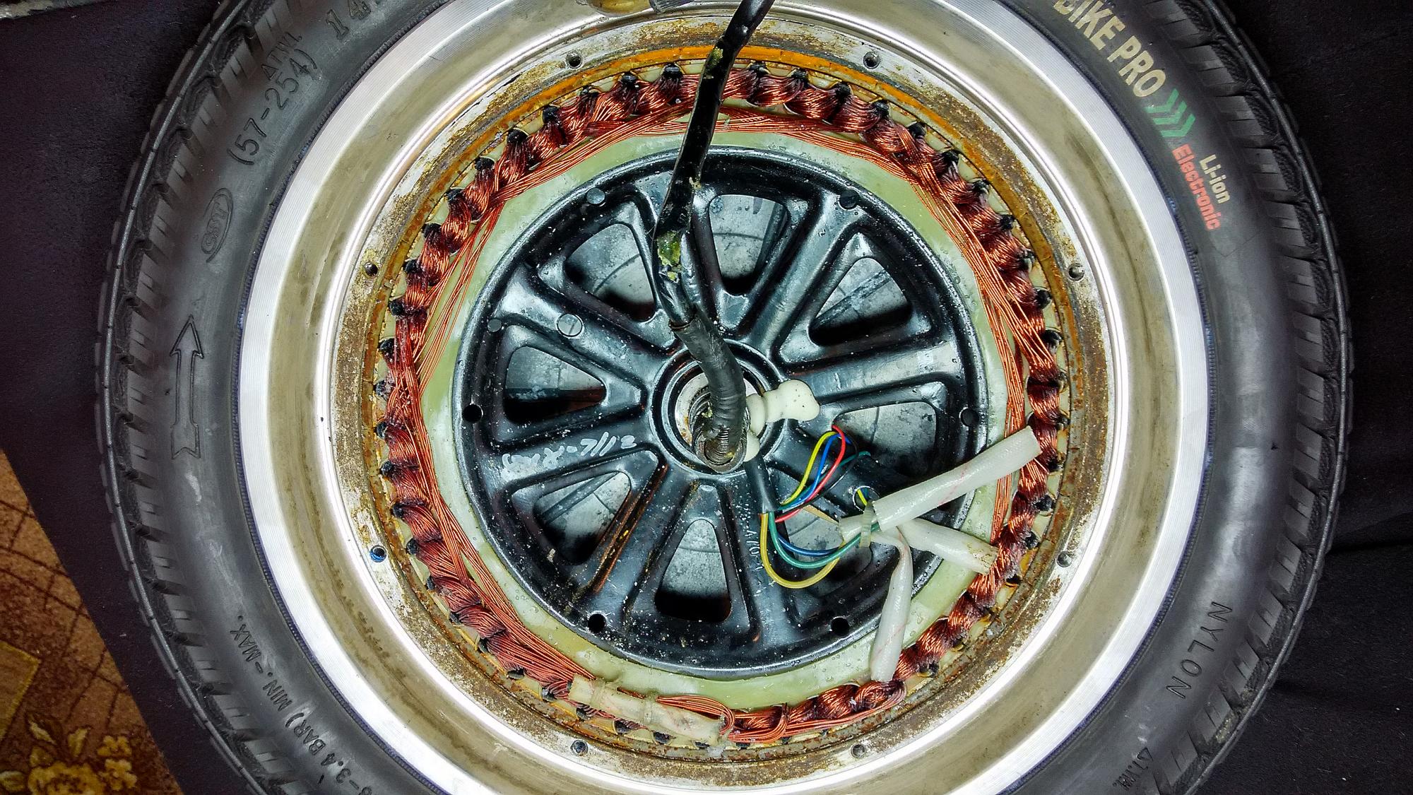

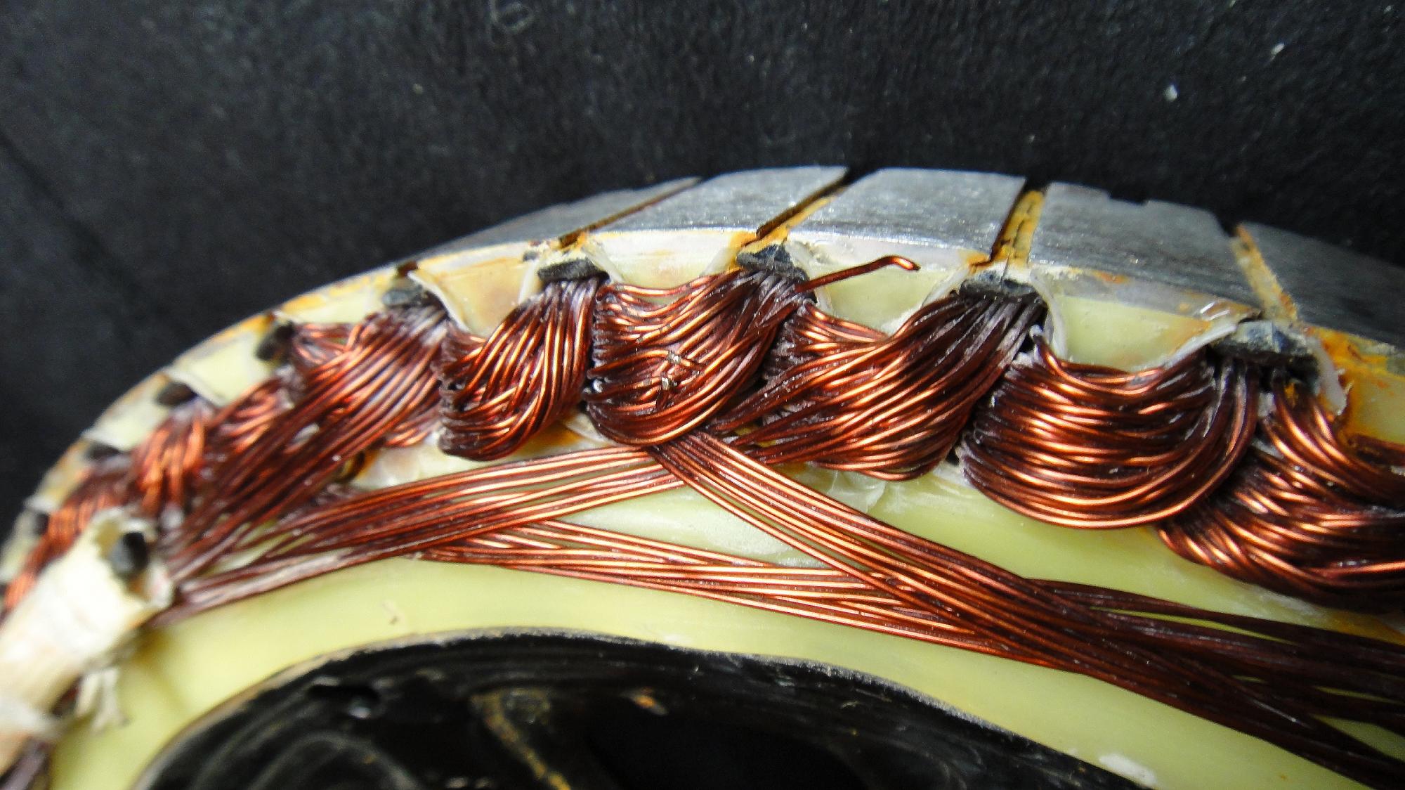

[user]Sergius.Media[/user], [user]Dmirty[/user], сначала не планировал ни лаком, ни чем либо другим (нет под рукой), но подумал может вообще перемотать на "800" ватт))))))))
Да и один момент озадачил:
на фото кусочек провода, конец которого никуда вроде не идет (на фото отогнул посильней). Вот что за хрень? :bw:
Конечно допускаю, что дремелем мог что-то задеть, но тогда второй конец должен был бы быть. Правда там видно непонятное место, где он мог быть припаян, но загнут кончик был в другую сторону :bn:
сколько раз говорил себе - фоткать все максимально подробно и детальней, но тут опять только общие фото делал
Добавлено 29 Фев 2016 в 01:01:40
ЗЫЖ Эх - не нужно было обмотку вообще от налета чистить. Хватило бы и магнитов с пластинами :facepalm:

[user]LEE4ER[/user], От чего, от чего чистил медные провода покрытые хрупким лаком?
Один провод не проблема, в жгуте их много. Механическое повреждение как видно. Могли при сборке китайцы зацепить и повредить, мало ли что. А может при намотке внезапно закончился. Загнуть как было и не трогать или даже укоротить.
Перемотать конечно можно и потребляемая мощность точно подрастёт, но при этом размер магнитов останется старый.
LEE4ER
[user]Sergius.Media[/user], там был белый налет:
для удаления, просто обычной насадкой с не жестким ворсом прошелся.
в общем пока пусть так. Может потом соберу для проверки.
и подшипники не знаю - менять или нет.... ход хороший. если не сильно крутануть, то крутится очень долго. Вот только есть звук потрескивания песка.
