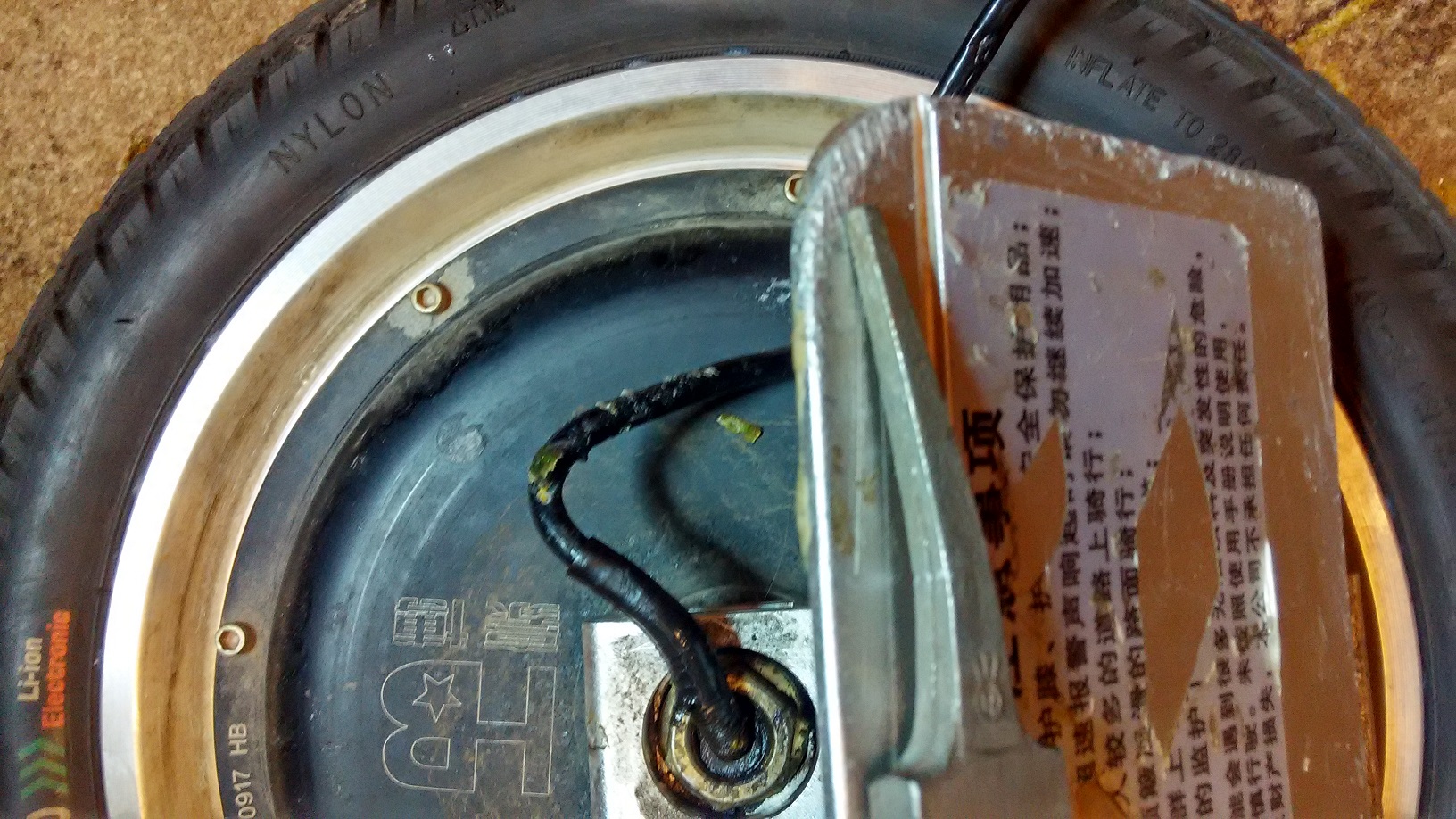

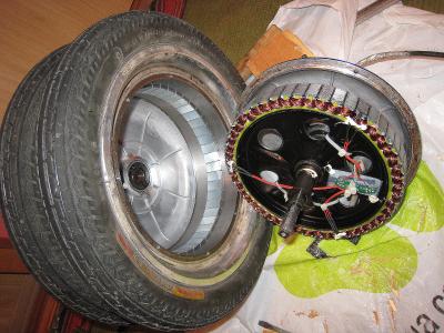

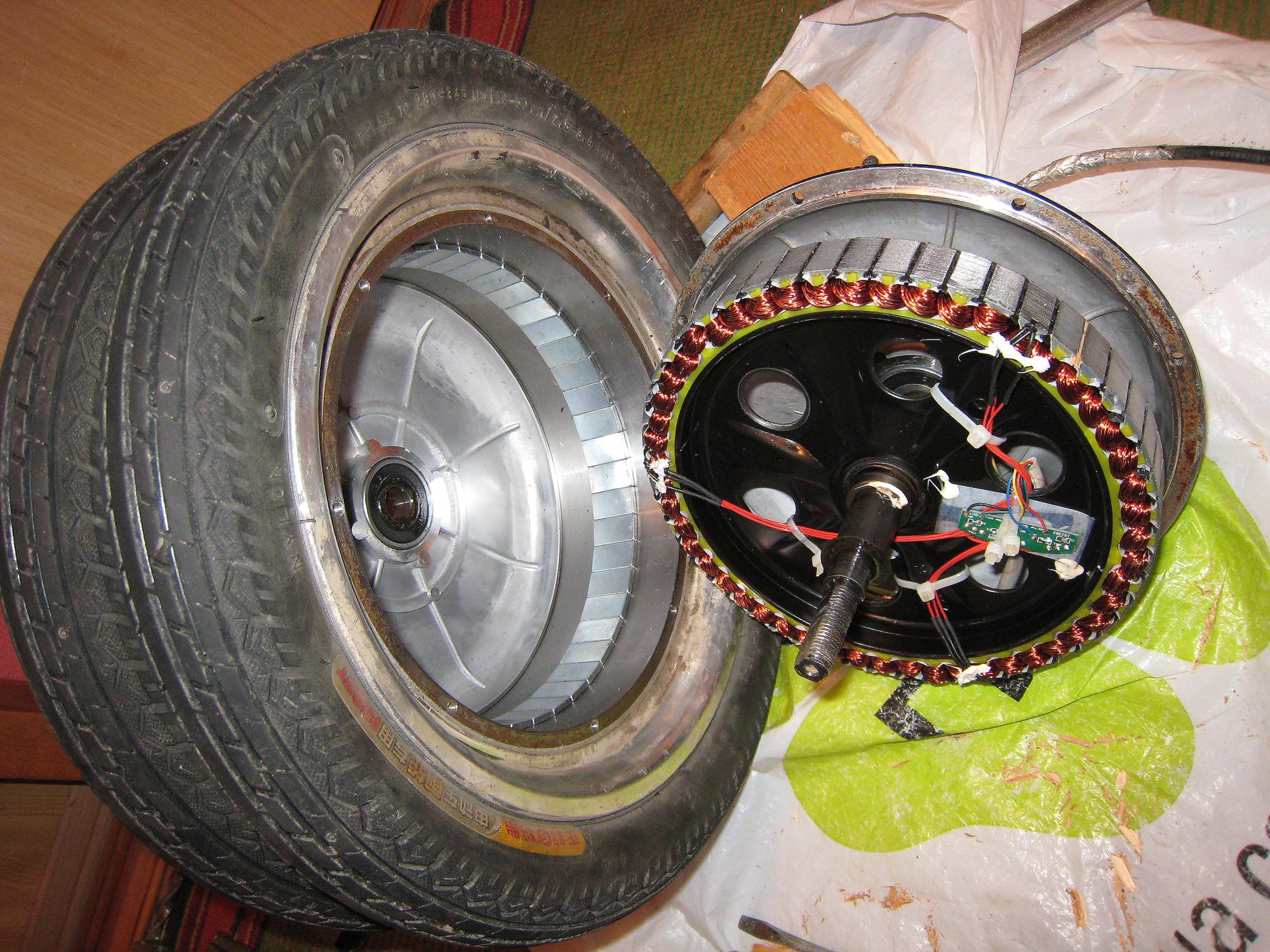

Итак случилась фигня. В выключенном состоянии колесо трудно или невозможно провернуть.
видос! https://cloud.mail.ru/public/H4Rr/cuKAJ4FxU  Что-то там реально сопротивляется кручению слышится шебуршание, как намоталось что-то. Первая мысль на подшипники. Не крутится, стопорится колесо в выключенном режиме.  или так  !  это было уже в 2017 год.
Итак нам потребуется: Посмотреть видео:
1. Вар 1 Ключ - . я взял такой 21-23 в одном интернет магазине
1. Вар 2 Лайв-хак от [user]samorez[/user]
2. Ключ от крышек МК (у всех разные) я купил в том же интернет магазине ключей головку торцевик на 5,5мм
Точно подшипники. Точнее один. Внутри вместо смазки была черная зяба с кусочками металла. Но поменял оба.
Крышки не стал сажать на силикон, обмазал края унипаком для труб.  В последствии стало понятно это он вымывается. Надо чем нить попрочнее, типа силикона, только потом не оторвать будет если что ((( думаю  :clyster:  А фигли думать.... прикрутил крышки и сверху засиликонил. ;-)

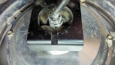

Запрессовать подшипники темже болтом что выпрессовывать только большие шайбы с двух сторон и крути, прессуй.
НЕ боимся стучать молотком  :dash: ))))  лучше киянкой. :work: Первую крышку снять надо хреначить молотком по концу оси который без провода.
А потом действительно ставишь крышку с якорем на две деревяшки и осторожненько долбишь по тому краю оси с проводами ииииииииии  эта фигня вываливается прямо в ладошки.
Запрессовываем

Тему однозначно в топ. Единственное что, старый подшипник можно попросту выбить, а при запрессовке нового деталь можно немного погреть. Хотя, учитывая что мы имеем дело с тонкостенной люминиевой деталью, лучше наверное повторить действия топикпастера.

Запрессовка подшипника процесс очень простой, если нагреть крышку феном до 120 градусов, и просто положить подшипник на место  :wow:

Думал об этом, НО.
1. Хороший совет чтобы отпустить металл Хотя Справка: Считается, что короткий нагрев термически упрочненных алюминиевых профилей до температуры 180-200 °C в течение 10-15 минут, который происходит при «оплавлении» порошковых красок, не приводит к серьезной потере прочности. Пространно не правда ли ?!
2. Остаться без краски
3. Стремно может повести Т.к. крышки это центрирующие части для ротора и никаких гарантий что ротор не будет задевать за магниты. Справка: Как и у других металлов прочность алюминия с повышением температуры снижается. Выше 80 °С некоторые конструкторские ситуации могут потребовать учета эффекта ползучести.
Поэтому нафиг нафиг.  :kidding:
airwheel q3 max 340 Вт•ч полная Ласточка с 2014 г.
Сломалась ось 01.2018 г.
s1
Если фокус определяется разницей температур ~90
То мона подогреть на отопительной батареи до 60-70, а подшипник с мороза -20
FPatrol
Всё проверено ещё при замена подшипников коленвала картера мотоцикла ява в раннем детстве  :exactly: (а уж там ведение металла и перекосы как Вы понимаете просто недопустимы)
При температуре 120 градусов ничего никуда повести просто не может, а вот расширение металла произойдёт ровно на столько ,что бы подшипник просто положить .
Видео по теме
mixxxa
При запресовке лучше взять старый подшипник в качестве оправки, т.е. положить новый подшипник, сверху старый и давить в него.
А так нормальная тема менять прессом :)

Все правильно сделал, только на ходимость нового подшипника(помимо его качества) очень влияет способ его установки. В топике не раскрыт способ установки, т.к. 2 большие шайбы могут оказаться для подшипника не слишком большими. А это очень важный момент. Если 2 большие шайбы давят в центральную часть подшипника и не давят на внешнюю и внешняя обойма впресовывается за счет давления шариков на сепаратор(или типа того), то ресурс уже снижен. Поэтому нужна шайба, которая будет давить на внешнюю часть подшипника.

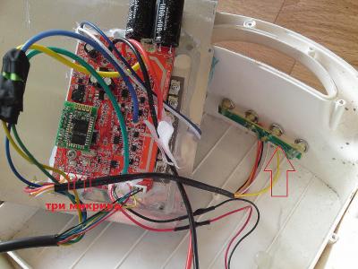

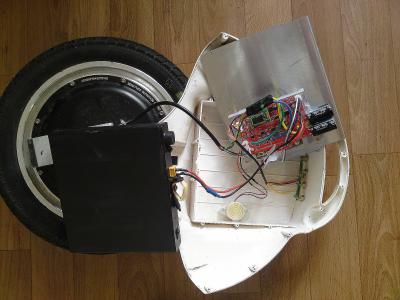

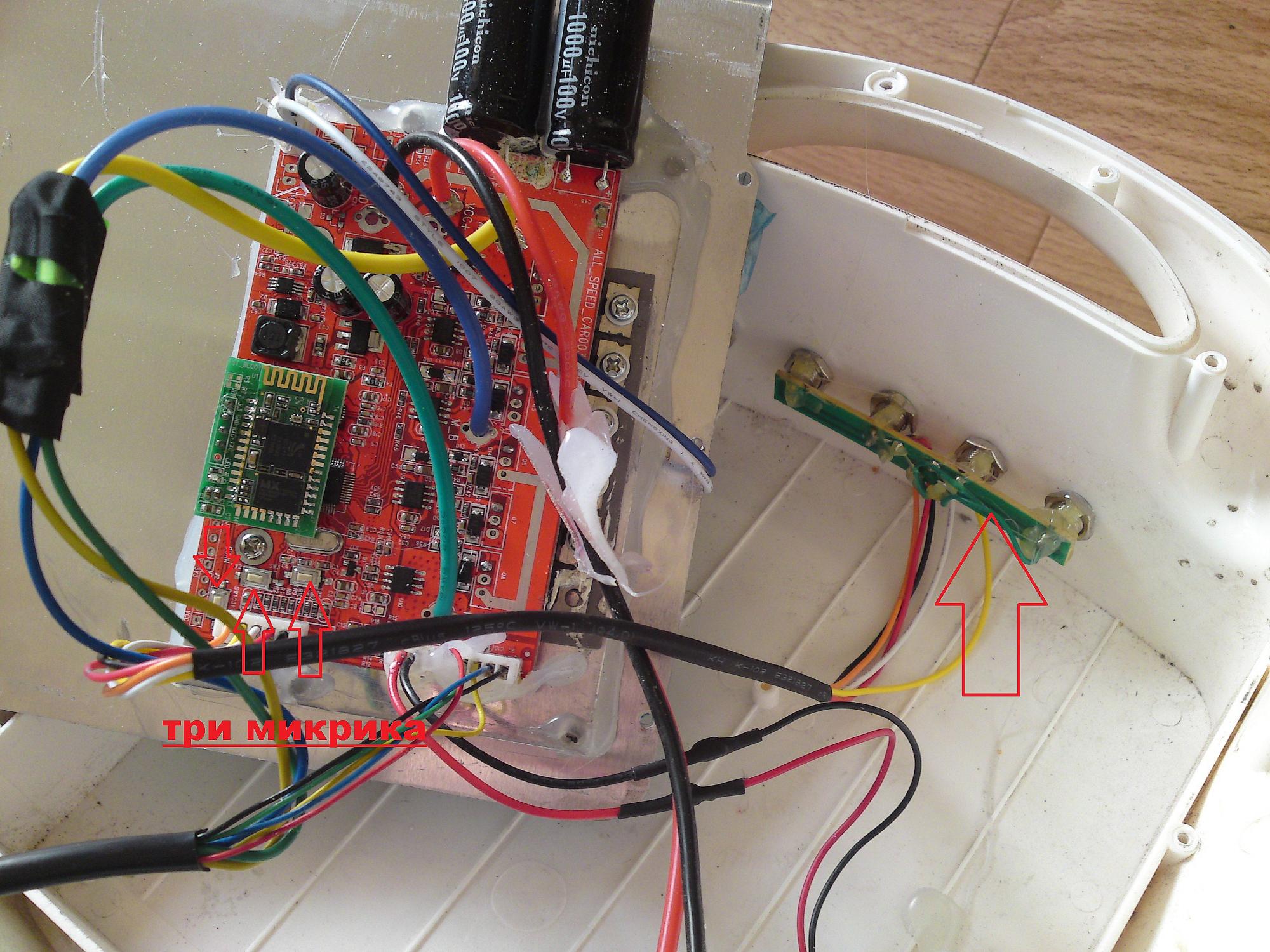

  Вот и мне пришлось разобрать МК Roadweller.. Перестала гореть одна лампа индикации а потом и все погасли... При разборке обнаружил обрыв (оранж) провода и не прозванивалась дорожка платы
Добавлено 19 Фев. 2016 в 12:19
Провод припаял а дорожку заменил проводом..  На плате обнаружил три микрика, может кто подскажет для чего они
LEE4ER
[user]Dmitriy47[/user], больше подходит для темы:[b-b] Общие проблемы с моноколесами (технические, эксплуатационные и др.)[/b-b]
или для темы[b-b] Обсуждаем Pinwheel (Roadweller)[/b-b]  :bw:
там быстрей народ зайдет и обсуждение для "следующих поколений" искать там более логично будет :pardon:

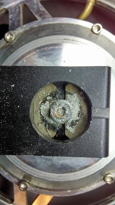

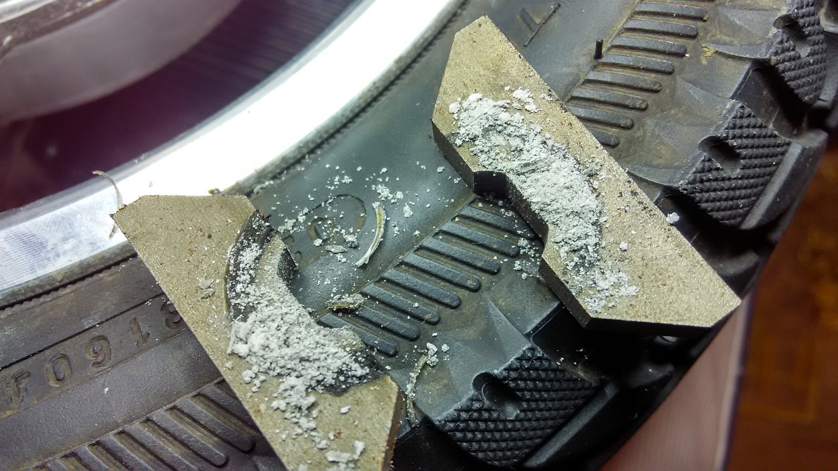

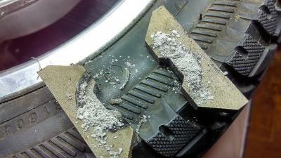

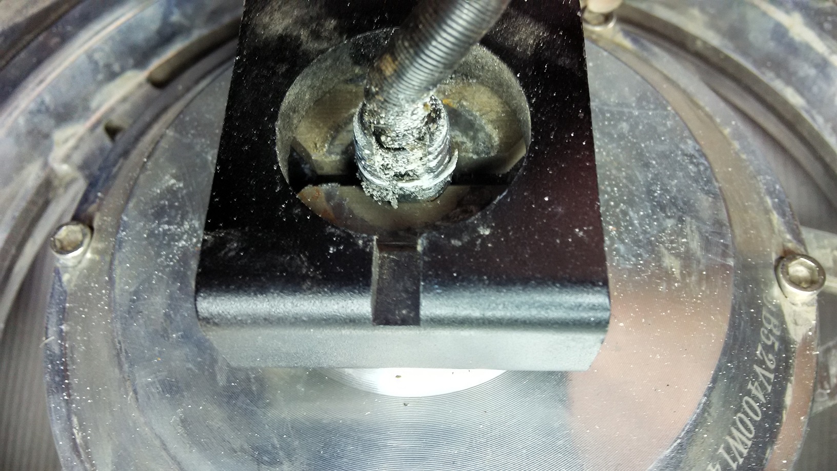

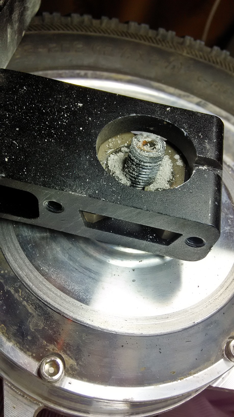

Попытался тут собрать все колеса и заодно проконтролировать состояние МК и прифигел. Если гайку в RW GR12LE удалось открутить методом похожим как на фото выше, то МСМ2s+ так и не поддался.
Сегодня попытаюсь есче.... если не выйдет, то....х.з.  Может там фиксатор резьбы какой использовали? Я так понимаю тогда нужно греть (как сильно кстати)?
в роквиле, после откручивания остался какой-то порошок (может фиксатор и частички алюминия)
[b-b]Update:[/b-b] отбой. Все получилось. Видимо вчера замудохался сильно  :-)   ну или пара капель лубриканта помогли ;-D
вот что стало с напильником, после первой гайки:  :laugh: :laugh: :laugh:
И действительно - красный фиксатор резьбы
