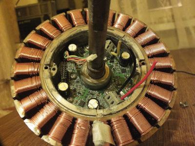

Доброго времени суток.

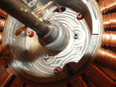

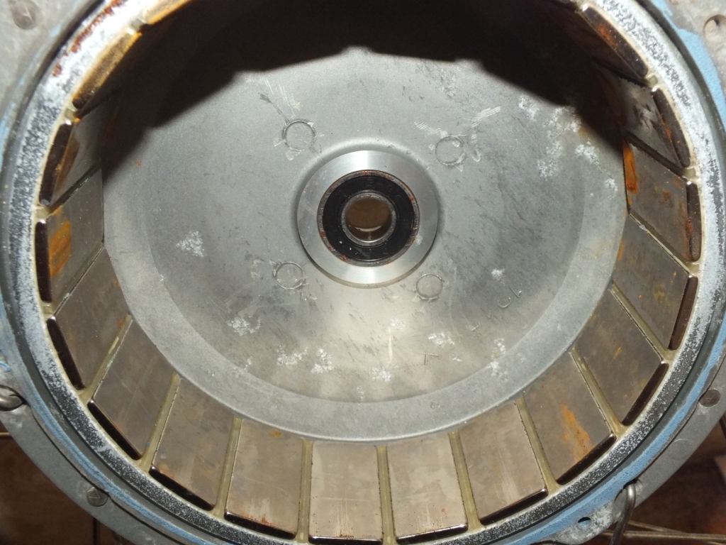

Попал в руки мотор с контроллером. С ним ничего мудрить не стал. Ни к чему.
Все выкрутил, добрался до фаз. Видно на фото, красные бонки.
При подключении универсального контроллера, который работает без датчиков он запустился.
Но очень бы хотелось их все таки установить. Попытка расставить просто под 120 градусов, привела к не нормальной вибрации на старте и не больших оборотах. Где то промахнулся. Не могу понять от чего отталкиваться и от какой обмотки ставить первый.
Там все мудрено, концы обмоток запаяны на плату, что куда не ясно.
магнитов 20штук, обмоток(катушек) 24шт

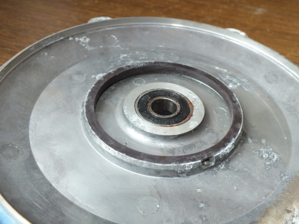

штатные датчики были размещены на плате контроллера. И почему то 6 штук. Взаимодействовали и ответной частью в крышке(доп магнит)

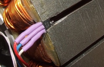

thrush007
Попробуйте проверить схему намотки, прикрепленную к сообщению.
По Вашему фото не совсем понятно, но похоже, что фаза наматывается на две соседние катушки с шагом через четыре катушки.
Магниты установлены с чередующимися полюсами?
Под каким углом к магнитам Вы устанавливали датчики? Магнит по отношению к плоскости датчика был параллельно плоскости датчика или перпендикулярно? Какой тип датчиков Вы применили - однополярный, двуполярный или защелку?
Попробуйте поточней разметить 120 градусов, вырезать из текстолита кольцо с посадочными местами под датчики или сделать плату ЛУТом.

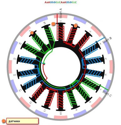

Alex75
Если конфигурация двигателя 24N20P, то получается вот так:

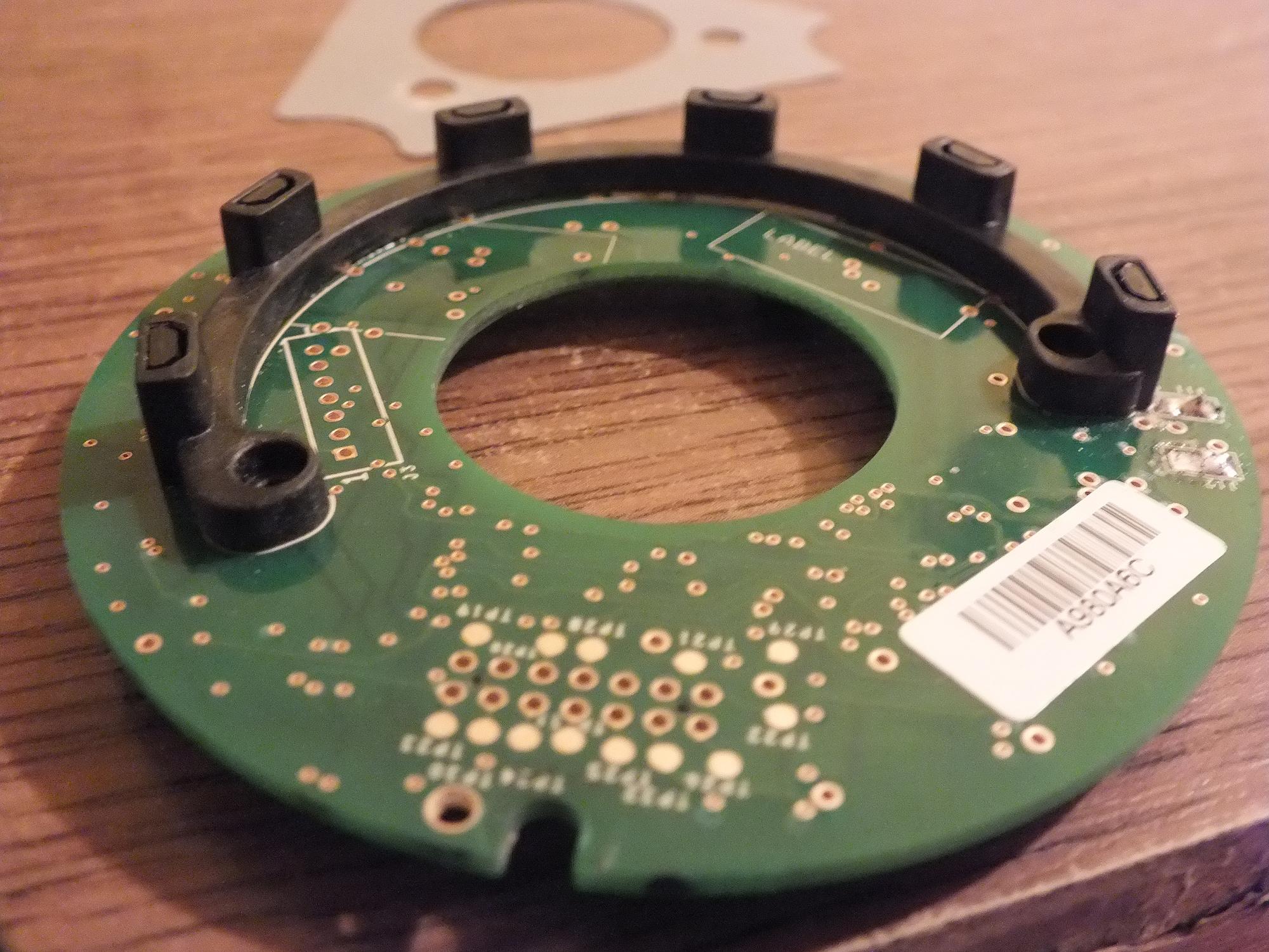

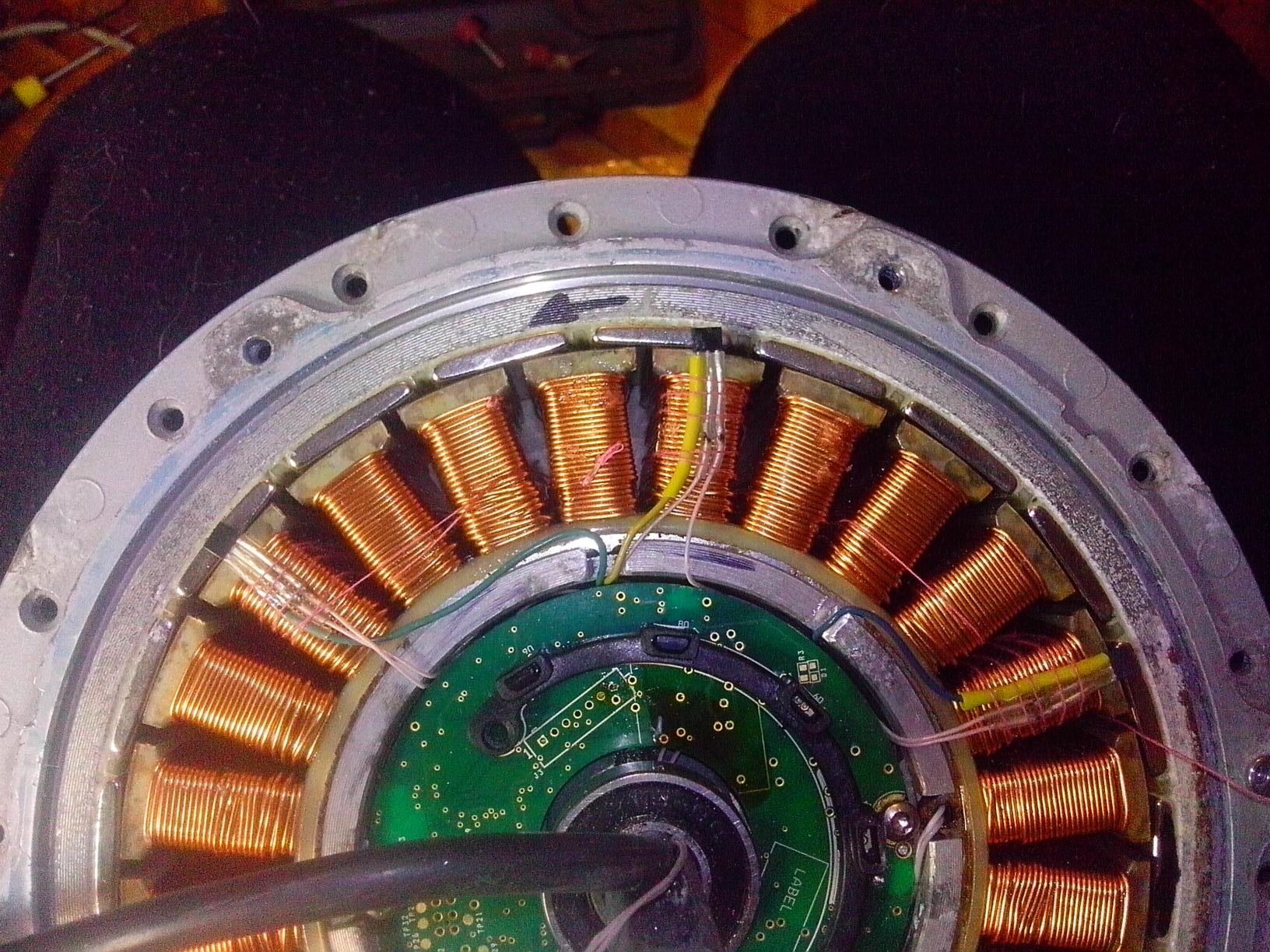

болгарин

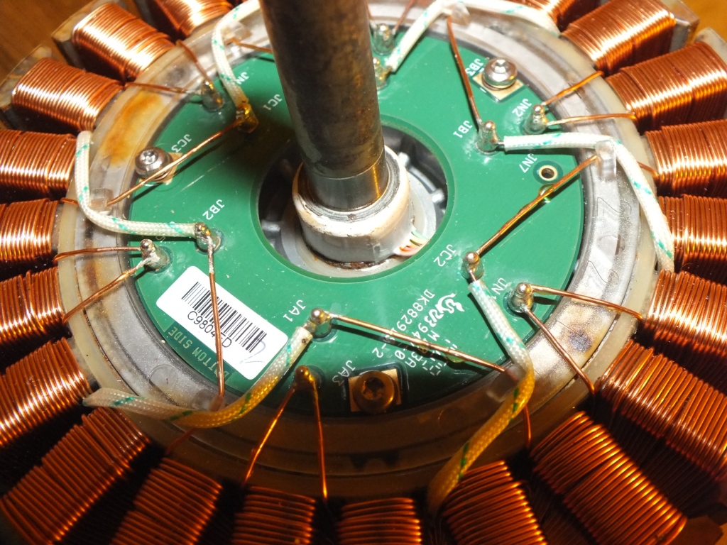

Подскажите, как правильно должны стоять датчики холла. Статор как на рисунке, 18 пазов, только магнитов 20, а не 16.
Плата такая, , но судя по контактам, центральный датчик должен стоять наоборот, но стоял как все, оттого и помер, колесо с нуля не работало. Как всё должно ставиться, непонятно, может кто знает. Сколько градусов мотор я не понимаю.
i
Я бы поставил датчик как должно быть по плате.
болгарин
 :mus:
Что же китаёзы его наоборот поставили? Надоело наугад ставить, корпуса хрупкие, уже туеву тучу изломал, поэтому хочется конкретики, типа фоток рабочего мотора изнутри, если у кого имеется.
Said
#6
датчики нужно ставить под углом 120 градусов.
К этим датчикам присоединяется китайский контроллер. Те шесть родных датчиков внутри колеса надо оставить в покое.  И все остальное надо собрать, как было раньше. Иначе не будет работать спидометр. Где то была статья в нете, где мой товарищ очень подробно описывал эту переделку. Найду -  выложу.
Explorer200

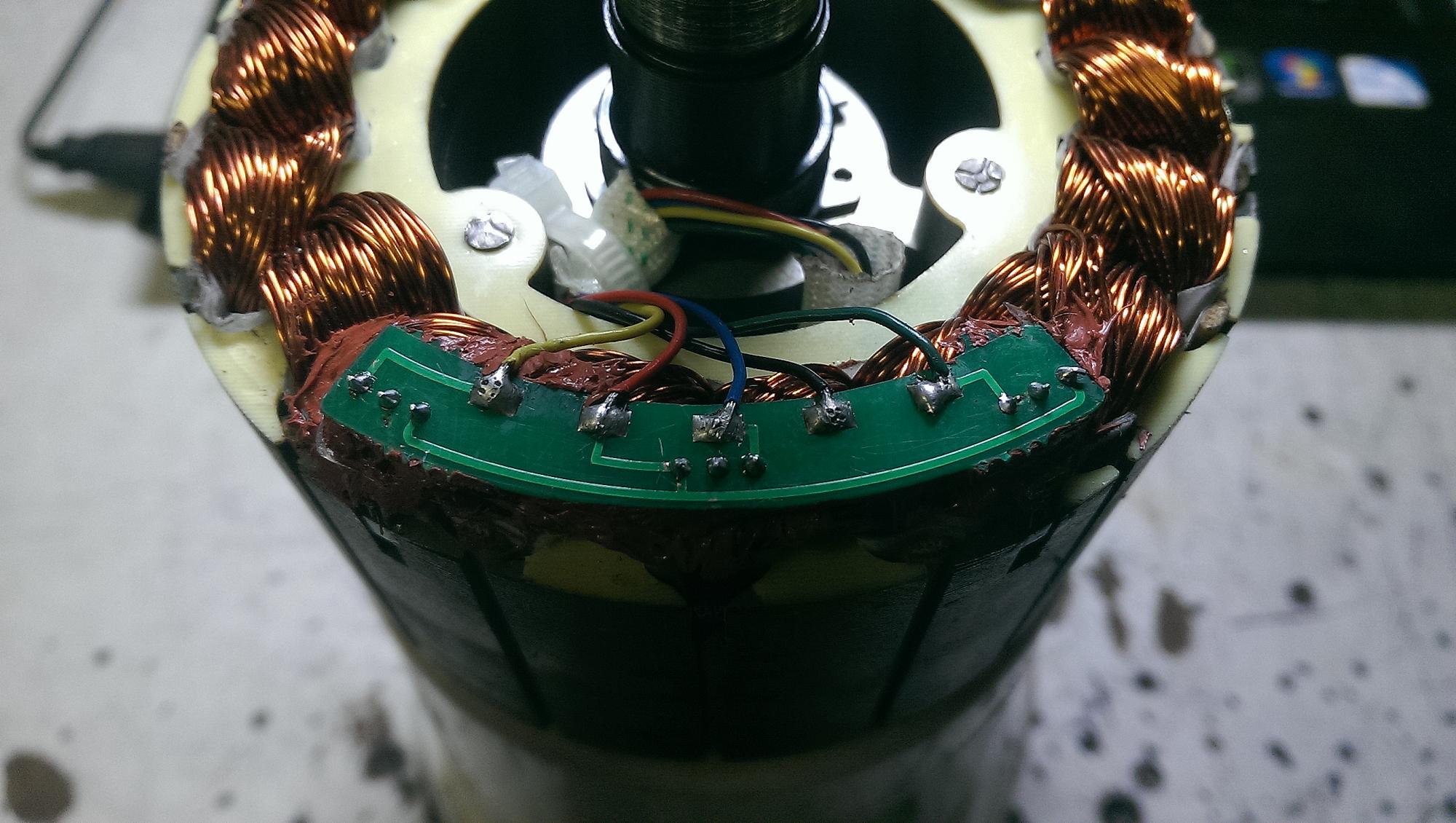

Здравствуйте, чтобы не плодить однотипных тем, напишу тут.
Помогите пожалуйста, не уверен на счет расположения датчиков хола относительно намотки. правильно ли я их расположил на схеме?
