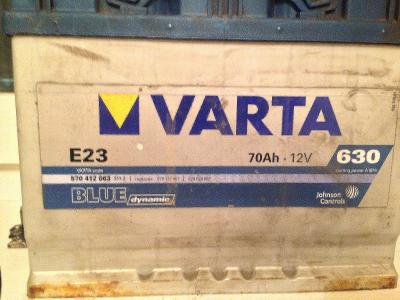

Вот какая ситуация:
Есть  у меня грунтовой каток в котором стоят два аккумулятора deka 1131 pmf c емкостью в 135.  Которые за время новогодних каникул, и морозов благополучно разрядились.
Так же разрядился аккумулятор на моей машине, аккумулятор Varta c емкостью  в 70.
Еще есть в наличии форд карго там стоят два аккумулятора Тюмень по 235 каждый, которые не разрядились, но схватили плоховато.
Так вот, устройство хотелось-бы такое, что-бы была возможность все это подзарядить.

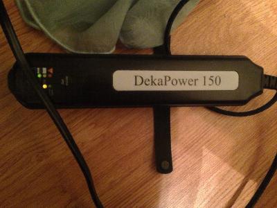

Да и я, собственно, так и думал. Поэтому взял зарядник ВekaPower 150 http://www.sandar.ru/dekapower-150
Так вот, прочитайте, пожалуйста, сперва, по ссылке выше, раздел "Индикация" что бы понимать о чем я напишу строчкой ниже.
У меня вовремя зарядки моей Варты, на фазе зарядки 70% начинает моргать зеленая лампочка. Вот я и подумал, то-ли устройство не очень выбрал, то-ли аккумулятор засульфировался, и нужен другой зарядник с функцией десульфатации, ибо в этом про нее ни слова, но функция обратного тока присутствует, так же как и присутствует понижение подачи уровня тока, при зарядке аккумулятора на 70%.
Что-бы не быть голословным, приложу фотографии, аккумулятора и зарядного устройства.
