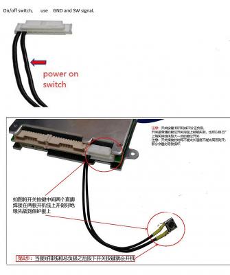

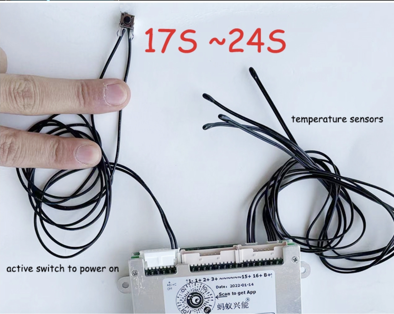

В общем, пробороздил интернет и нашел нужную статейку!
Решил поделиться со всеми)
После нажатия на кнопку "Shutdown BMS", BMS уходит в глубокий сон.
Напряжение АКБ 88v, напряжение на выходе BMS 11v.
У меня 21s батарея, и это значит что она заряжена.
Чтобы разбудить BMS необходимо:
1. Подключить зарядное устройство.
Сработает если: АКБ требуется зарядка исходя из настроек BMS. Тоесть если АКБ заряжена, то подключение зарядного устройства не разбудит BMS!
2. Нажать на кнопку запуска BMS.

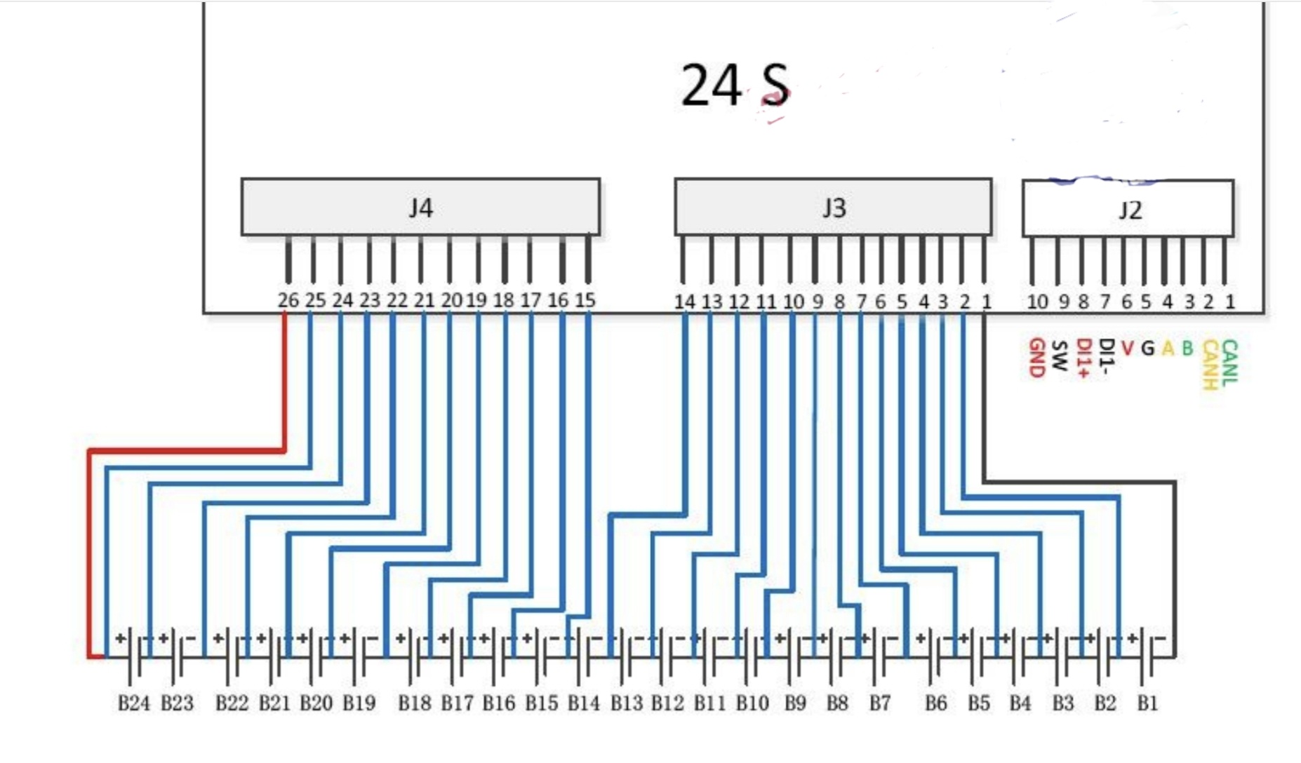

Если как у меня, этой кнопки в комплекте не шло, то придется искать распиновку портов.
На распиновке есть контакт SW (Start Working) и контакт GND. Их нужно замкнуть.

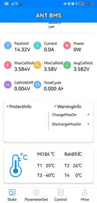

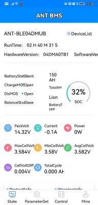

ANT BMS 4S 300а, подключено по схеме 4S2P, 150Ah, Li-NMC
Изначально всё заработало, в приложении всё выставил, зарядка пошла (20а), через минут 10 отключилась зарядка и BMS не даёт заряжать (блок питания стартует и сразу отключается). Диод на BMS быстро мигает.  При этом никаких предупреждений в приложении не отображается, на разряд работает.  По напряжения до срабатывания пределов ещё далеко, температуры и прочее в норме. Переключатели MOS включены оба (переключение ничего не меняет). Физическое отключение от батареи не помогает, после соединения опять мигает быстро диод.
С чём может быть проблема?

[user]Maestro_sm[/user], Приложите шоты приложения.
Maestro_sm
Добавлено 21 Июнь 2023 в 17:32
Какие то ещё скрины надо?
Stanislavchik
Maestro_sm
Цитата: Stanislavchik от 21 Июнь 2023 в 17:38
Настройки.
По вольтаж, температурам, токам и т.п. там всё правильно, проверил тщательно.  Тем более оно заряжалось минут 10 до того как отключиться. (за это время буквально несколько процентов набрало)
koolon
самое вероятное зарядка для железо-фосфата настроена
Maestro_sm
Нет, Li-ion поставлен конечно, и все отсечки по напряжениям
Попробовал Фэктори ресет, установил базовые настройки, тоже самое - быстро мигает диод. Собственно и непонятно о чём оно сигнализирует этим
Добавлено 21 Июнь 2023 в 17:46
Лабораторный блок питания, 16.8в выставлено, стартует и отключается.

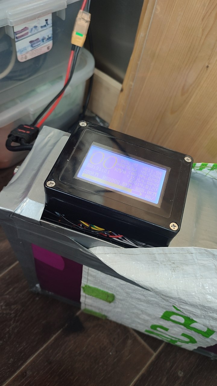

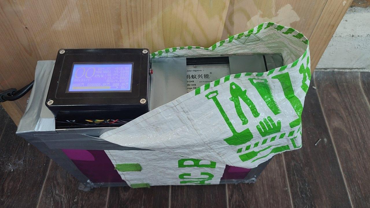

Собрал наконец-то стандартный экран в родной корпус:
Из достоинств - толстый, фланцы с крепёжными отверстиями, отверстия под кнопки, резинка уплотнение для стекла, 4 точки крепления для экрана и нижней платы, весь необходимый крепёж в комплекте. Корпус имеет олдовый вид, экран утоплен под стеклом. Смотрится прикольно, то, что надо для моего байка.
Из недостатков - дефолтный выход проводки позади. отверстия под кнопки меньше кнопок, пришлось рассверливать, кнопки ватные, не имеют клика.
Ссыль на магазин: https://aliexpress.ru/item/33002251466.html

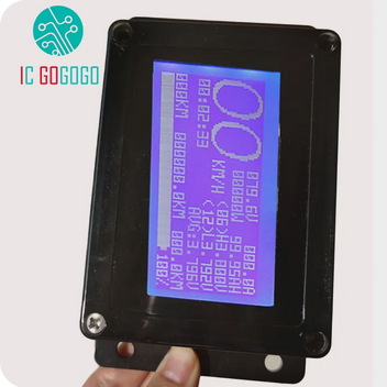

Купил сенсорный экран на пробу. https://aliexpress.ru/item/1005005279109853.html
Брал на БМС 20S, оказалось у меня - 24S. https://aliexpress.ru/item/32826820690.html
В итоге не могу подключить к БМС. Экран при подаче питания заводится, но данных не видит.
Подключал по разному.
У кого такой экран, скажите, он может работать с БМС, с другим количеством ячеек?
дотошный_крендель
Цитата: Stanislavchik от 17 Июль 2023 в 14:48Купил сенсорный экран на пробу. https://aliexpress.ru/item/1005005279109853.html
а какая разница какое количество ячеек? экран же работает через UART шину?
у вас же он светится(выдаёт на экран изображение) но нет самих значений потому что нет связи с БМС

Stanislavchik
Цитата: sdenis2023 от 17 Июль 2023 в 21:57а какая разница какое количество ячеек? экран же работает через UART шину?
- в том и дело, что по идее никакой.
Но все продаваны явно требуют брать экран на определённое кол-во ячеек.
С дефолтным экраном такой возни не было.
