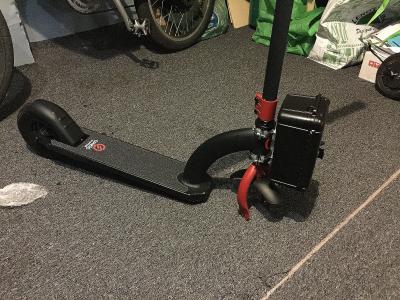

 :-( :-([user]PeaceHaver[/user], так вот же на нижней фотке- при повернутом слегка влево переднем колесе руль ложится на заднее колесо при этом одна из ручек выполняет функцию упора и самокат в сложенном положении не заваливается набок. Можно к перекладине руля приделать какой то крючок и цеплять его за заднее крыло и в таком положении его довольно удобно нести в руке , держа как раз за этот удлинитель рулевой, но не катить! Колесо то в сторону смотрит :-(
Если вас интересует его длина, то после становки этого удлинителя самокат в сложенном состоянии не изменил габаритов- переладина руля лежин на краю заднего колеса

[user]PeaceHaver[/user], на ваш вопрос ответ в цифрах:
Высота от деки до ручек-100 см( и так должно быть раз без удлинителя 75, а длина удлинителя 25 см
Макс длина- 86 см
Высота в сложенном положении-макс 47 см( в месте излома узла складывания)
Ну и ширина ручек наискосок- примерно 47 см
То есть проблема выбора сумки доя переноски практически неразрешима и катить на переднем колесе нельза. Так что пока ножусь в раздумьях , что мне с ним делать

Меня интересуют решительно все габариты, в особенности высота. Хочу сравнить со своим и в плане чехол-рюкзака для переноски.

47 - это, конечно, беда-печаль. А других способов сделать складушку не было?

а что еще придумать? Не угловую же трубу от деки к рулевой резать?

Ну, можно шарнирное соединение придумать, как приделаны деки к рулевой на Trikke, но вопрос, как их крепить. Можно сделать разрезную трубу и крепить через защелку с эксцентриком, как сделаны вещи на Hudora.
Да можно придумать - весь вопрос в условии и бюджете =)

[user]PeaceHaver[/user], весь смысл был найти простое и нетрудоемкое решение. Если привлечь сварщиков, токарей и фрезеровщиков и парочку инженеров- конструкторов, то конечно решение будет найдено, но тогда встает вопрос зачем?

Кейс Trаck XXL (для 2х Multistar 4s 10ah и контроллера)

И если не ставиьь задачу сделать складывающимся, то почему не разместить ее выше рулевого стакана и изнутри?

Дык такую манерную сумочку еще найти/изготовить надо! А тут решение вот такое, ну и акб может поболе влезет. Я свою пожалуй оставлю сверху либо пониже , но снаружи,  внутри КМК,  мешать ногам будет.

Сумочка не держит удар, не утепленная и не гидроизолированная и не порвется от соли с дорог
А самое главное вес батареи и контролера будет внизу
Выше рулевого стакана нельзя - потому что сейчас кейс не на руле а на рулевой - если поставить выше то он будет поворачивать вместе с колесом
