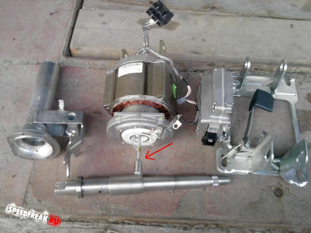

Не разбирал.
Думается там щеточный мотор с редуктором.
Управление по тензодатчикам на торсионе вала.
По крутить напрямую мысль была, но практически это может понадобиться только при установке системы park assist, а мне она пока ни к чему.

Изнутри вот нашел фотку чью-то.
Крутиться на месте вот так.

Разобрать ЭУР, определить тип входных сигналов с датчиков и эмулировать их.
