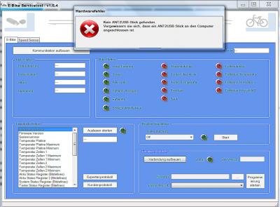

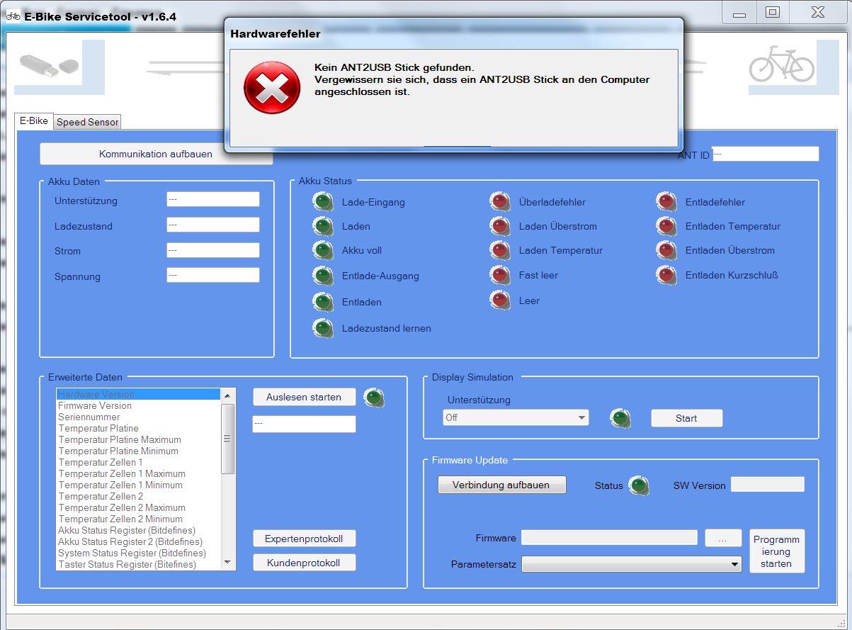

Утилита прошивки Go swiss drive
Перевод из мануала по прошивке батареи и мотора
Симплон батареи и обновление двигателя
Файлы и соответствующие видео-уроки по www.simplon.com
1. Обновление батареи с помощью инструмента Service
Требуемые файлы : Service Tool 1.64 , FW1.47.hex
1.1 Подготовка обновления
Во-первых, сохранить все файлы в готовом виде на слегка
обнаружимого место ( например, Desktop ) на вашем компьютере .Теперь подключите кабель USB диагностический к компьютеру .
Не имеет значения , в каком положении тумблер находится
 Теперь вам потребуется последняя версия 1.64 инструмента обслуживания . Они будут устанавливаться пользователем
запустите файл Servicetool.exe . Уже установленные предыдущие версии автоматически
перезаписаны .
1.2 Выполните обновление
Пожалуйста, убедитесь , что пустой аккумулятор во время обновления может вызвать проблемы.
 батарея должна быть предварительно установлена ​​в Deep Sleep для обновления .
Для этого нажимайте кнопку на батарее в течение приблизительно 10 секунд до 2-х светодиодных огней .
Затем он должен быть разбужен на короткое время повторным нажатием кнопки .Этот процесс очищает память данных и гарантирует безошибочное обновление.
 Теперь вы можете подключить батарею к лобной связи с кабелем обновления
( Не работает на стороне ) и перезапустить инструмент службы .
инфицирован  Если нет ключа не является Fehlermedung , что они могут игнорировать . Теперь нажмите построить в разделе «Firmware Update " в правом нижнем углу подключения .
 Индикатор состояния должен быть зеленого цвета и отображения текущей версии FW ( z.B.1.36 ) .
• в 2-ой строке наклейке на батарее обратно вы можете найти тип батареи ( NCR или РКУ ) .Пожалуйста, выберите соответствующий "параметра набор" в выпадающем меню (рис.1).
 Теперь у них есть кнопка " ... " и выберите , чтобы ввести путь прошивки ( FW1.47.hex ) , чтобы
которые они это сохраненные ранее (см 1.1 , возможно, рабочий стол ) .
 Сидит кабеля стабильным? Затем они начинают обновление сейчас на "Начать программирование "
Важно,что это не прерывается во время обновления !
 Обновление может занять несколько минут .
 Нажатие раз программы он запрашивает кнопку сейчас .
 После успешного обновления соединение автоматически прекращается ( с сообщением ) после того, как
подтвердили с помощью "OK" . Успешное обновление версии вы также можете использовать беспроводное соединение , зачитав
" Версия прошивки " управления .
; • проверка версии при повторном подключении возможно только после перезапуска сервисного инструмента .

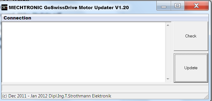

обновление 2.Motor
Необходимые файлы : MotorUpdate.exe , KabelTreiber.exe (для Win7 )
2.1 Ручная установка USB кабеля двигателя
Как правило, ваш компьютер должен автоматически определить кабель используется и соответствующие порты
назначить для дальнейшего использования .В то время как компьютеры с Windows XP или старше, как правило, автоматически
обнаружены, Windows 7 необходим специальный драйвер . Это они могут сделать,
К " KabelTreiber.exe " Легко установить на компьютерах Windows. После установки,
это потребуется перезагрузка компьютера .
 Для того, чтобы прочитать порт, используемый иличтобы определить другой они идут в
Быстрый запуск - > Панель управления - > Диспетчер устройств ( Win7 : Система -> Диспетчер устройств)
 Здесь вы можете найти список всех устройств , которые используются в качестве USB Serial Port .

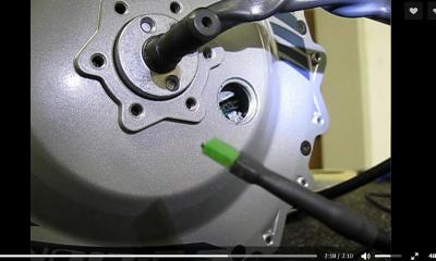

495
#6
Цитата: EPO от 11 Май 2016 в 07:40
Непонятна распиновка кабеля для прошивки
Я сделал BSL кабель под микроконтроллер и прошивал утилитой для микроконтроллеров ( у меня мотор используется для эксперементов над ним ).
На скрине из видео разъём датчиков Холла в энкодере . Разъём под JTAG\BSL у меня не был впаян . На видео в первом посте время 0.35 этот разъём выглядит как два горизонтальных ряда по 4 отверстия . Возможно используется хитрый разъём , которому достаточно металлизированных отверстий .
Попробую посмотреть ваши ссылки , может чего получится , но у меня мотор без батареи .
Могу написать распиновку разъёма на плате .
Левая нога в ряду ближайшем к центру имеет рядом с собой цифру 1 , чтоб не ошибиться прозвоните  ногу на землю и не торопитесь .
1 TDO                                                         2 GND(0 вольт)
3 TDI + BSL приёмник через 1 килоОм  4 TMS
5 TCK                                                           6 RST+ 1 килоОм к 3.6 вольт
7 BSL передатчик                                       8 Avcc (3.6 вольт)
P.S. Посмотрел видео . Прошивка модифицируется через COM порт . Можно использовать USB - COM взяв сигнал TTL и ограничив уровень сигналов до 3.6 вольт , похожее решение в прилагаемом файле .
Трёхножечный разъём .
1 GND
2 RX + 1 килоОм к 3.6 вольт
3 TX
RX это вход у микропроцессора ,TX это выход у микропроцессора . Уровни сигналов 3.6 вольт CMOS .
Кабель похож на кабель для старых телефонов . Нужно только не перепутать вход / выход и разобраться с уровнями сигналов . Мне кажется в схеме не хватает одного резистора 100 Om и стабилитроны нужны на 3.2 вольта .
  Дополнение , для не электриков :
Подклчать кабель можно только после соединения земли двигателя с землёй компьютера , вообще некоторые простые на вид действия лучше выполнять квалифицированным людям , потому как электроника явно не делалась в расчёте на "чайника" .

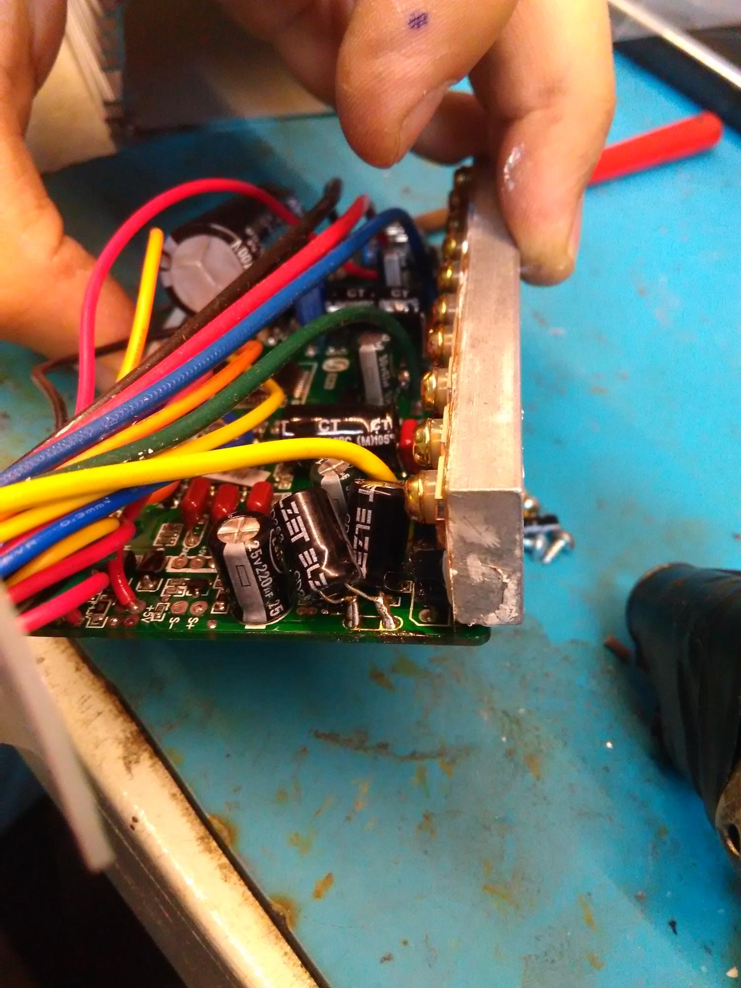

Мотор за 4000?  Ого да вы видимо сторговали Пятихат ) Сегодня они уже по 4500..  А мне вот было оч интересно куда ушло столько моторов.
Я вот тоже купил себе такой мотор. И хочу из него собрать Безсенторный мотор с питанием от 60в с термодатчиком и с управлением от  Контроллера Ku 63.
У меня есть такоей контроллер на 14а 48в, и мне нужен ваш совет уважаемые знатоки. Если я вот в этой схеме http://www.avdweb.nl/solar-bike/electronics/ku63-motor-controller.html   поменяю все кондеры на 63в по входу этого будет достаточно?  Схема от похожего контроллера на 36. Ключи установлены по даташиту на 70 в

Так вот. Контроллер в итоге взял не на 14 а на 19 а.. такой же . Поменял кондеры все что были на 63в на 100 в и поменял резюк на побольше который стоит по питанию питания микрух )
Два дня покатал немного все работает.. покачто.... Ток не мерил пока нечем... А мотор этот так я и не приладил и за дэбильного крепления.. побоялся что провернется на 60вольтах  при мощьности в 1квт хотя бы. В оригинале этот мотор держит с одной стороны толстый усилитель дропаута а с другой прижимает эксцентрик.. А так как в него много не вкачивается то этого крепления хватает.. Вообще моторы которые крепятся на зажимной эксцентрик полный отстой.

Кейде внутри , мелочь развивается быстрее динозавров .
https://www.icloud.com/sharedalbum/ru-ru/#B15GgZLKuGZQkiW;11E4B7DC-A82C-4FAC-8996-7C6E88BCBDEC
12 фет и по шунту на фазу  . У кейде шунты 1 милиОм , если я правильно понял R001 . Железо 3 фазы , геометрия полюсных наконечников ни в какие учебники не лезет . Вот где оригинальная схемотехника , а не "нагуглил и допилил" .
Разводка вызвала несколько вопросов , на которые можно ответить только зная процесс эволюции проекта .
1 От полумоста до конденсаторов 25 мм . Возможно понадеялись на многослойность платы .
2 Между полумостами 60 миллиметров . Вероятно планировали не полумост , а fullbridge на фазу .
3 Самая большая загадка 9 фаз железо и 3 фазы медь . Вопрос можно сформулировать в двух видах : "зачем ?" или "как появилось ?" . Я подозреваю что без знаний об истории двигателестроения вопрос "зачем ?" не имеет смысла .
Я пытаюсь написать прошивку для себя , но мне нужен бабушковоз с ручкой газа которая в одну сторону газ , а в другую тормоз , в центре шарик с пружиной ( для езды среди пешеходов) .
Мне нужен момент на низких оборотах с хорошим КПД , поэтому я вношу изменения в электронику .
Больше 25 км/ч мне не надо .
При снятой батарее нужен тормоз . Вместо батареи "стабилитрон" на 36 вольт , 100 ампер .
По двигателю интересно попробовать поставить fullbridge на фазу , теоретически +20% КПД (процент от процента) практически не больше +10% КПД на частичных нагрузках .
