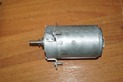

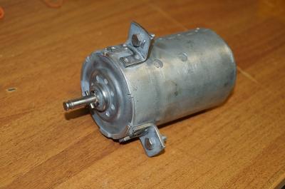

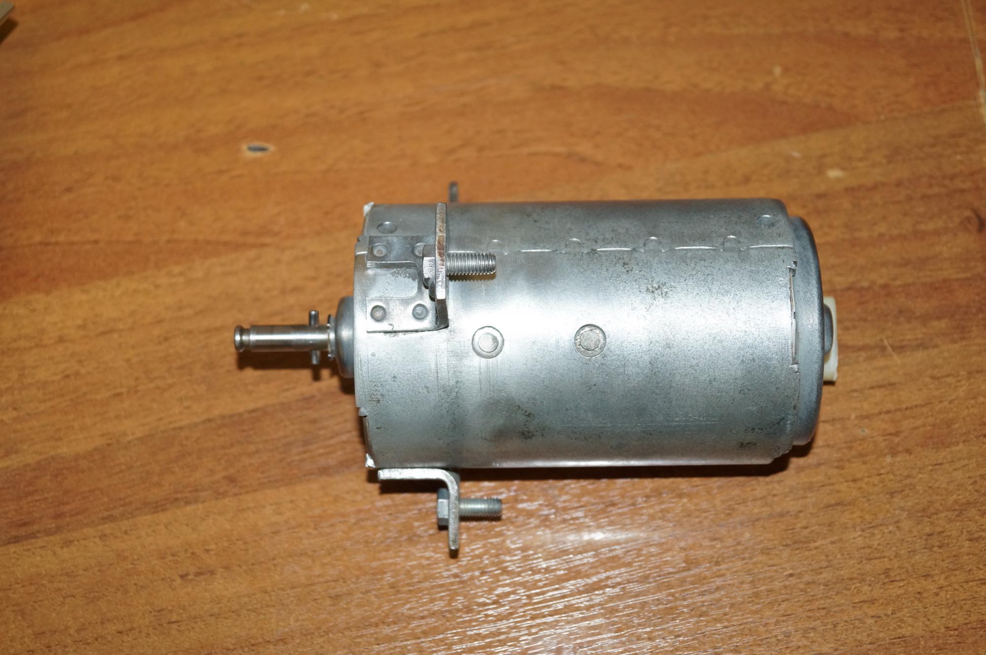

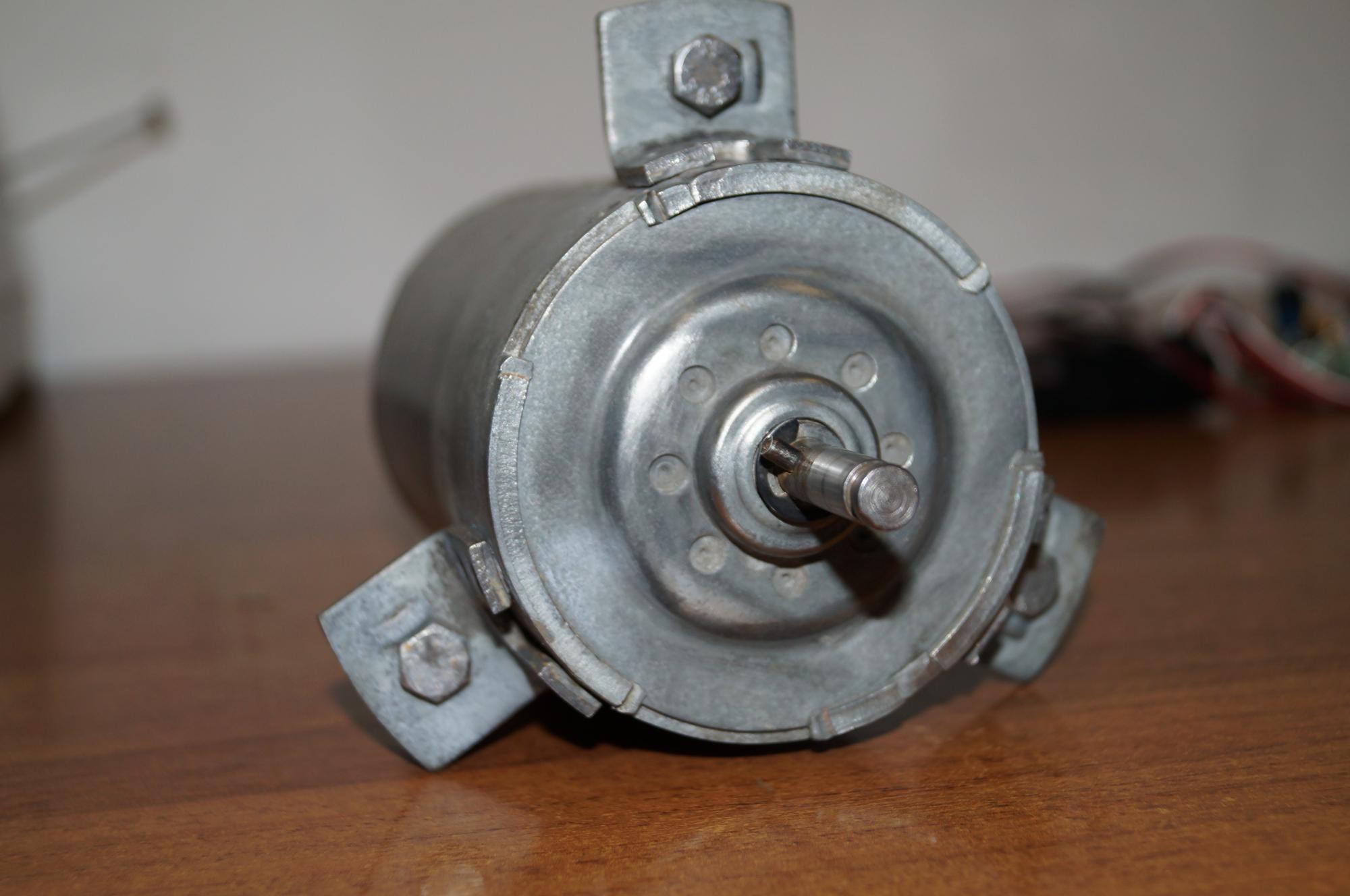

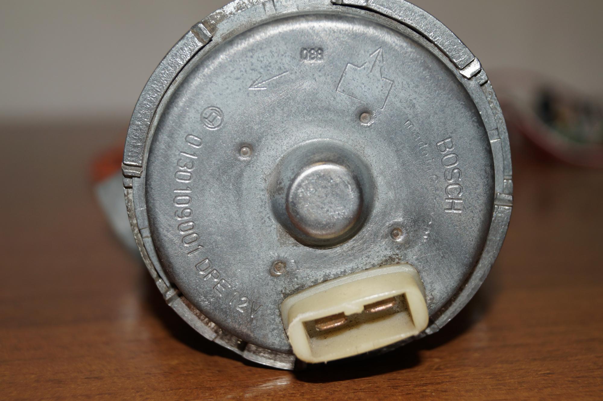

Добрый день. Продолжаю порученную мне сборку тележки.
Вот достал электродвигатель от привода вентилятора охлаждения радиатора от АУДИ 100, говорили, что он должен быть мощностью 500 Вт. А по факту имею, 2А ток холостого хода, начинаю нагружать ток растет до 3А и все. Что скажите, это двигатель неисправен?

Я не правильно написал. Значит, если я запускаю двигатель через ШИМ регулятор тогда его можно спокойно остановить пальцами рук на полной скорости.
А сегодня я запускал его через блок питания 30А и с аккумулятора, остановить вал плоскогубцами не получилось, ток возрос до 15А, дальше нагружать не стал.
Это значит двигатель рабочий?

да, двигатель получается рабочий, а вот с Шимом какие-то проблемы.
