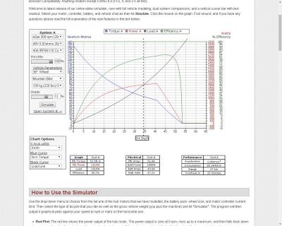

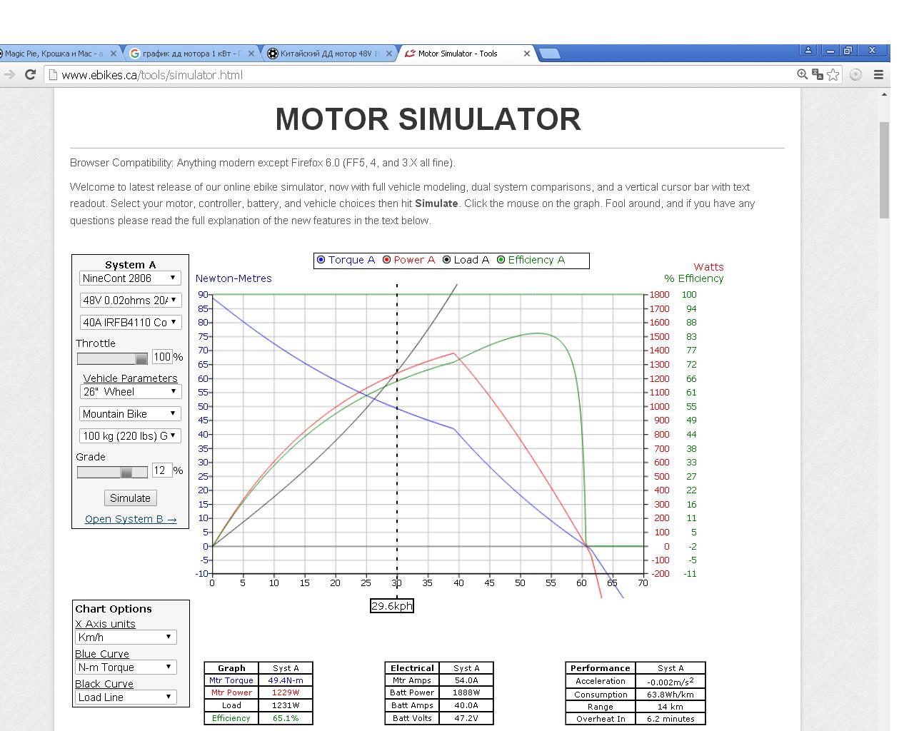

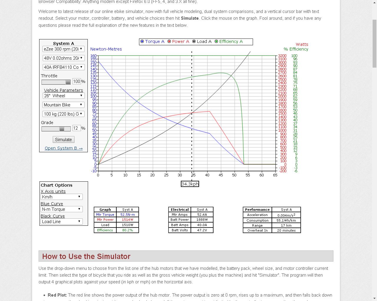

-Владимир-
[user]Statik[/user], Для просвещения.  ;-)
Горка 12% ,байкер плюс велик 100 кг ,  Контроллер 12 Фет финик , любимый стандарт напряжения 48 В
Ваш киловатник- едет    29   км/ч. Перегрев через 6 минут
Моторчик eZee , редукторник. весом 3,8 кг , условия те-же
едет 34 км/ч  перегрев через 20 минут
Как говорится- почувствуйте разницу.  :-D
#24
...Горка 12% ,байкер плюс велик 100 кг ,  Контроллер 12 Фет финик , любимый стандарт напряжения 48 В
...Ваш киловатник- едет    29   км/ч. Перегрев через 6 минут
...Моторчик eZee , редукторник. весом 3,8 кг , условия те-же

-Владимир-
ЦитироватьЯ бы не стал сильно обращать внимание на поле "перегрев" - слишком там всё виртуально: обдув, теплоотвод, обороты, температура воздуха...
[user]edw123[/user],  здесь не абсолютная величина важна , а пропорция. Киловаттный дд перегреется втрое быстрее , по сравнению с редукторным eZee.
моторы одинаковые по  скорости, при прямолинейном движении.
Насколько мне известно, там у них стенд нагрузочный снимает характеристики и с механическими всё понятно. Как хорошо реализована часть, отвечающая за расчет величины "Overheat In" и на каких условиях обдува - вот в чём вопрос. Поскольку моторы сильно разные по теплоотводу, площади, то и не стал бы я сильно доверять даже пропорции - может быть вплоть до обратной. Посравнивать Overheat для одного мотора - ещё куда ни шло, хотя тоже не понятно, как скорость учитывать. Я, ради интереса, свой мелкий редукторник грел в статике, так он от 20вт нагревается до 70грд за 10 минут и продолжает греться дальше.
-Владимир-
[user]edw123[/user],  это натурные наблюдения. У меня есть мак, ezee, conhis
