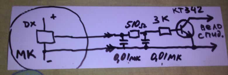

в одной из тем https://electrotransport.ru/index.php?topic=23140.new#new увидел вот такую картинку (ниже) и подумалось - а почему бы и нет? очень смахивает на униполярный шаговый двигатель! управлять таким двигателем легко! меандр сдвинут на 90*. да и синусоиду на каждую обмотку так же без проблем можно замутить... вот только какие приемущества может дать такой двигатель по сравнению с 3х фазным?

[user]Dtolok[/user], Рисунок можна?
Мне сие не представляется возможным.
Dtolok
это я по аналогии униполярного шаговика с раздельными обмотками т.е. 4 отдельных обмотки. только зачем ставить на среднюю точку полумост? среднюю точку на + а выхода обмоток через ключи на -. или я что то не понимаю? вверху схем а МК
