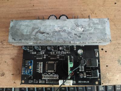

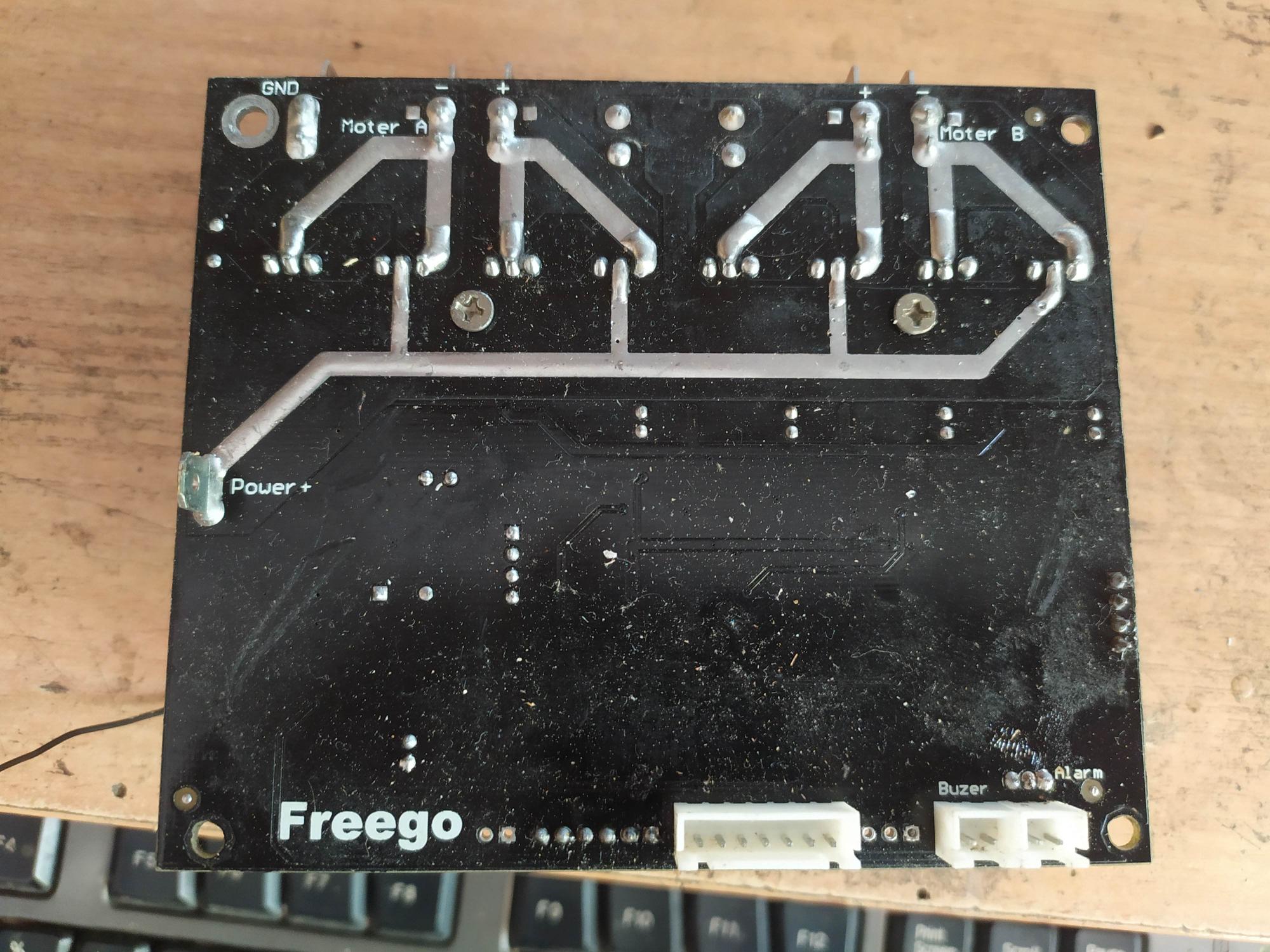

Коллеги. Подскажите, где можно приобрести двигатель для FreeGo F3. Фото прилагаю. Спасибо.
Ded_59
Цитата: Константин3 от 11 Авг. 2018 в 12:32FreeGo F3
Привет. Ваш F3 ещё бегает? Мне нужна прошивка от такого аппарата. Сигналит 6 раз при включении, иногда включается нормально. У вас такое было?
