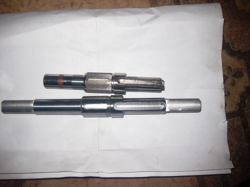

В смысле гумно? Разве речь идет не о Кро-моторе? Кваньшуне? и прочих однотипных  МК 50мм 3кВт?
Может их и делают на соседних фабриках, но прочность осей одинаковая у этих МК, ...нет разве?
На этих моторах ездит пол-форума, или даже 60+%
Сколько раз ломались оси?
Помню только случай Фаср7, но у него мотор был менее мощный. Кристалайт, если не ошибаюсь.

мне почему-то запомнилось, что встречаются минимум 2 сорта оси на кваншуне :-D
а! вот в первом пункте
Ну, в общем, может это и оффтоп, но было бы интересно почитать мнение эксперта по этим скутерным трехкиловатникам.
В одном пункте пишут про крепкую сталь, а в другом, что ее протачивают до велосипедных 10мм.  %-)
1.  ось из стали 40Х (в отличие от родного пластилина, который может провернуться или согнуться)
3. ось проточена под велодропауты, те 10 мм.
Сразу встает вопрос, те кто протачивает, какие-нибудь расчеты делал? Тесты?
Или прищурил (свой узкий) глаз, сплюнул и решил, что и так сойдет?  :ah:

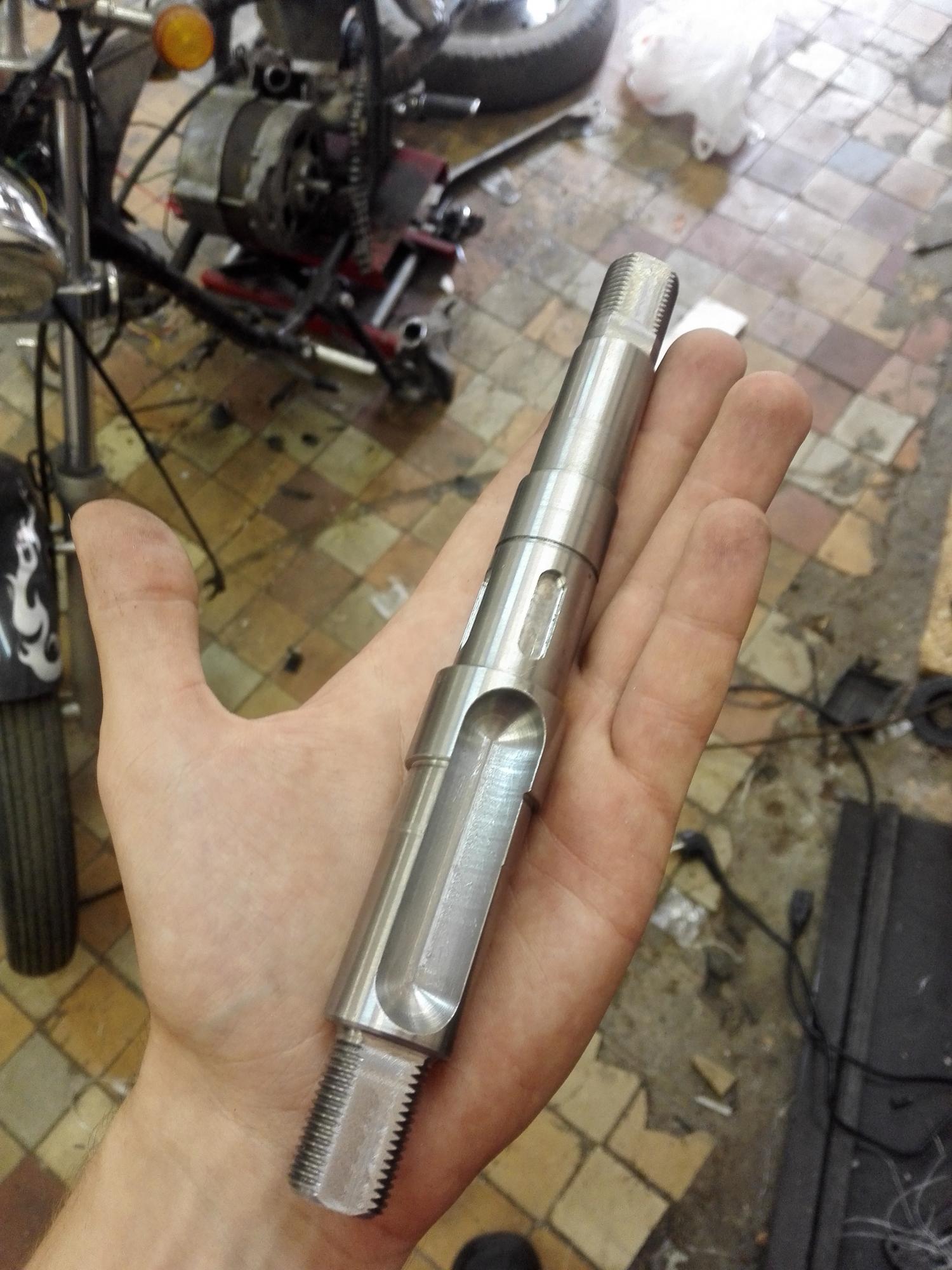

итак, ось мне новую выточили, более толстую, теперь по ширине по дропаутам 177 мм и проточена 18\14 мм!
Заодно поменял подшипники и все провода с разъемами, а то старое все окислилось уже.
Теперь он снова козлит, причем не только с места, но и с небольшой скорости!

klyushkov
[user]BlackArrow[/user], при каких токах козлит?
BlackArrow
80 батарейного и 200 фазного... всего

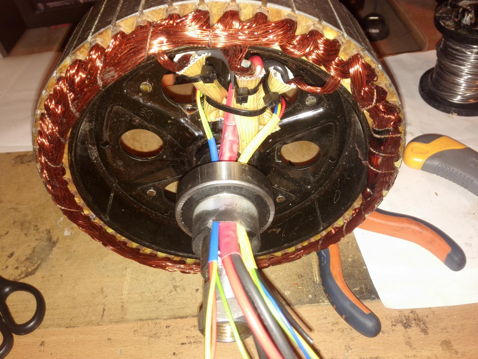

BlackArrow
Кто нибудь, объясните - моя хорватская крошка считается четырехвитковой, но когда я её разбираю, то вижу по 2 витка на зуб! Да, в пазу при этом лежит 4, но ведь считается виток-на-зуб, а не виток-на-паз! Так что выходит она двухвитковая, а ижевская тогда вообще одновитковая.
Общая тайна правит нами, и мы не должны её называть...
DragonTM
[user]BlackArrow[/user], а сколько жил у вас? вообще пока не начнешь разматывать, разглядеть сколько там витков в пазу довольно проблематично.
BlackArrow
ну жилы то не посчитать, там же лаком залито. Но по два пучка очень четко видно, они как бы слегка смещены относительно друг друга.
DragonTM
[user]BlackArrow[/user], жилы удобно считать которые припаяны к фазным, а дальше по их количеству найти тип обмотки.
BlackArrow
ну дела... Возвращался вчера со слета и прогрел мотор в очередной раз до седьмого каления. В итоге расплавился припой между фазным проводом и обмоткой и все это выплеснулось из асбестового (или что там за ткань?) кембрика и припаялось к корпусу))) Хорошо, что до дома 200 метров оставалось. А толкать пришлось с большим усилием, по сути на регене.  /:-)  %-)

DragonTM
[user]BlackArrow[/user], х/б кембрик обычно, пропитан лаком. Думаю он прогорел раньше чем расплавился припой.
