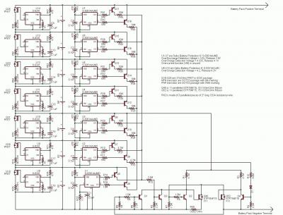

Цитата: Crimeans от 24 Дек. 2015 в 19:45
[user]VVK[/user],В общем, выпаял я все неисправные ключи в БМС без резисторов. Оказалось, что ключи идут по два, но как-то хитро...
К -В подключался минус батареи, к -С выходной разьем... А вот что такое -P???
Вот те два транзистора, что над мосфетами, один, слева, управляет двумя левыми мосфетами, а второй, правее, правыми. Нужно понять-где силовые ключи, а где зарядные... Скорее всего два левых сила, а два правых-зарядка. Мосфеты 80 Ампер при 27 вольтах, а так 80 вольт и 40 А... Это один, а тут их по паре.
Ключи можно определить, проследив дорожки. По рисунку я это сделать не могу.
Выпаивать феты не нужно было, достаточно сигнал с затвора снять.
Crimeans
[user]VVK[/user], Выпаял просто потому , что битые были.... да и без них лучше видно разводку платы...  Судя потому, что к левым мосфетам, припаян провод прямо от батареи, это и есть зарядные ключи... а правые силовые, так как от них отходит провод к разьему. Но тогда получается, что ток идет через две пары ключей последовательно. Напряжение на двух затворах левых мосфетов 36,6 в( т.е напряжение батареи) , напряжение на затворах правых мосфетов почему-то только 16, 3 вольта...

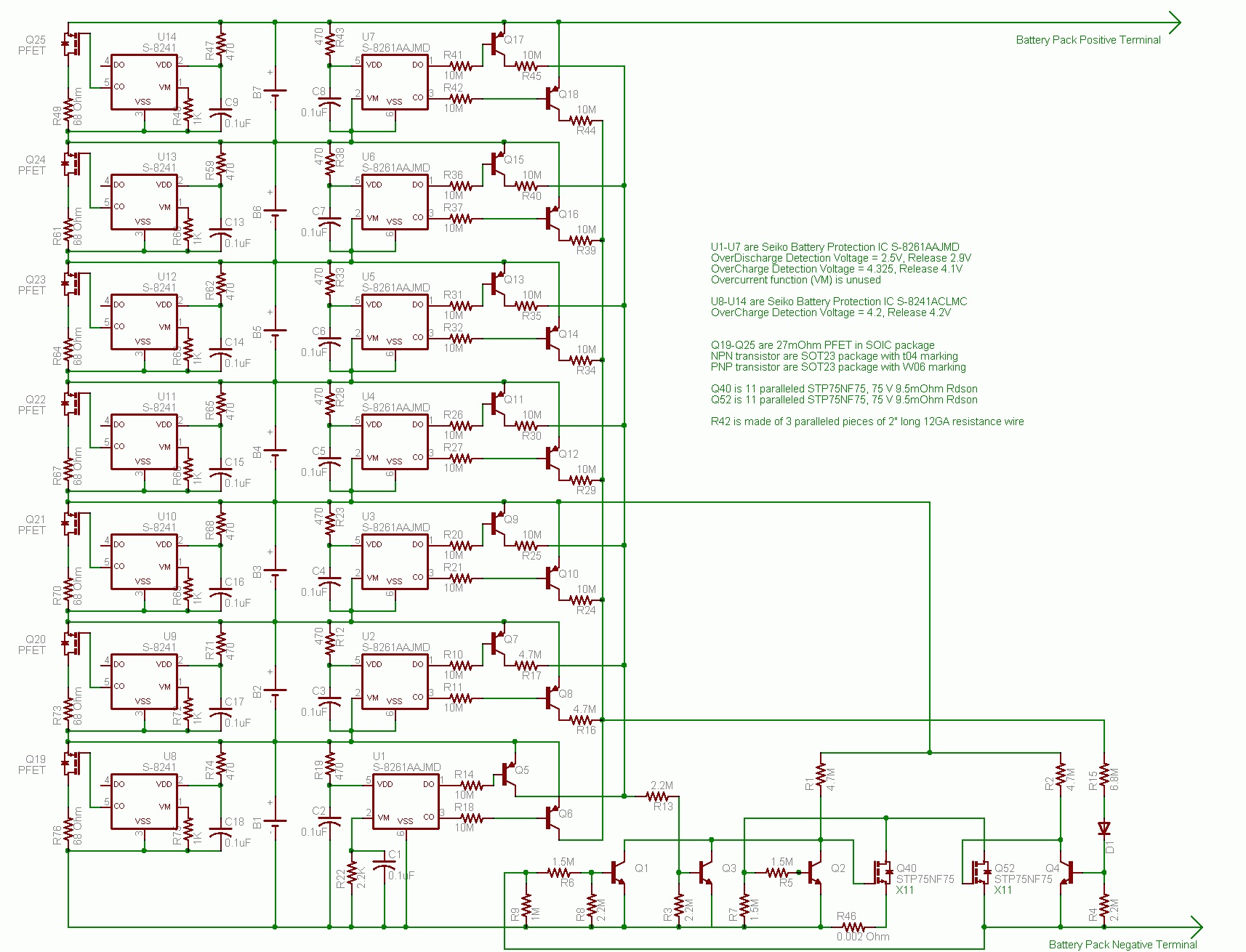

VVK
Вот схема простой BMS, может будет полезна:
Она хоть и старая, но схемотехника у всех похожа.
Crimeans
[user]VVK[/user],  Да, это она...правда ключей у меня по два. И где какой ключ?

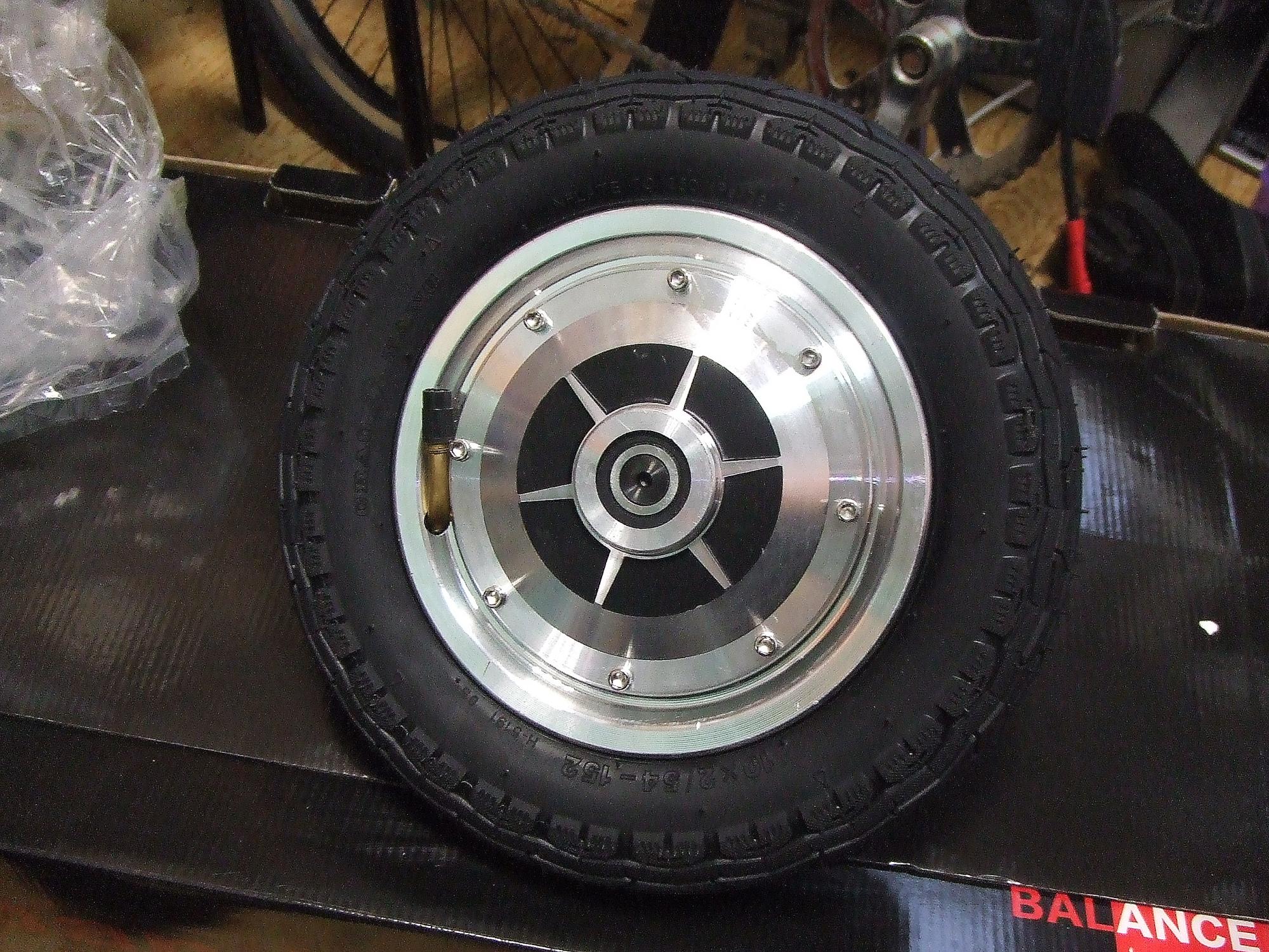

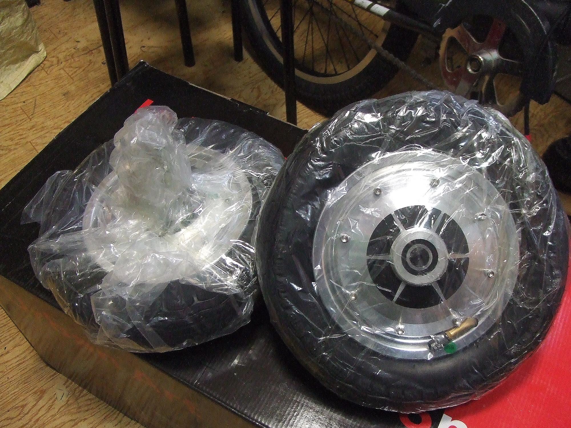

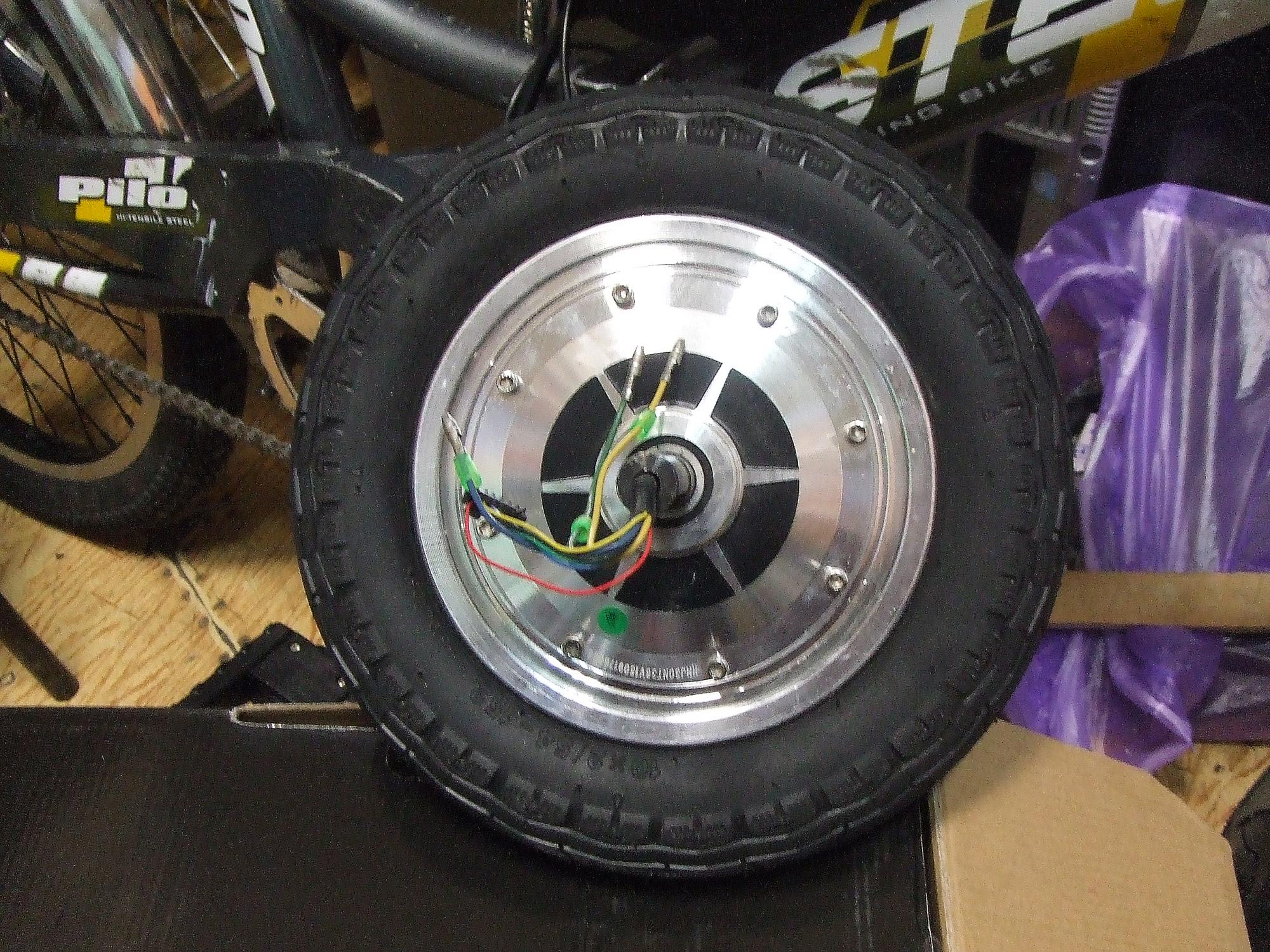

Колеса для следующего варианта "Сверчёк Гиро":
Лужу, паяю,электротранспорт починяю..... Электросамокаты серии "СверчЁк" - это удобно и комфортно для передвижения по городу и паркам!

VVK
Q52 - ключ нагрузки. Q40 - ключ зарядки. Эти ключи на схеме показаны в одном экземпляре, а на плате их устанавливается по несколько штук в параллель.
Цитата: Crimeans от 27 Дек. 2015 в 13:31
[user]VVK[/user], Сигнал на затворе никак не ТТЛ уровня... 36в и 16... Видимо, нужно еще цепочку ставить...но реле механическое не особо хочется-ток потребляет сравнительно большой...да еще если оно работает во время нормального режима...
Да, он не TTL и реле там неудобно ставить. Можно параллельно Q52 поставить еще один фет, стоком которого через дополнительный инвертор подтягивать измерительный вход процессора к минусу.

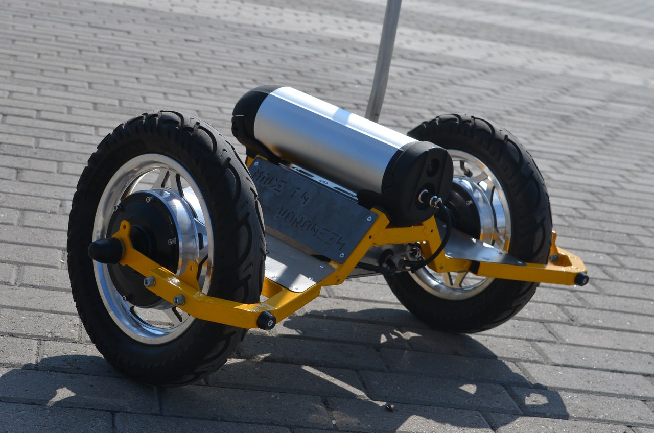

Алексей М.
Здравствуйте.
Тут спрашивали, зачем разрабатывать подобные аппараты, причин множество, если вкратце, мы разрабатываем аппарат со своей оригинальной концепцией - не повторяя ошибок ранее произведенных (у нас более удобный, надежный и безопасный), это складывается из следующего:
- более безопасный, благодаря смещенной в сторону рулевой стойки, водитель в экстренной ситуации может спрыгнуть, а не перелететь через руль как у  Сигвея (данную особенность в этом году начнут копировать китайцы), они следят за проделанной работой, так как это не только безопасно, но и удобно, освобождается одна рука;
- аппарат более надежный, предназначен для массового применения, антивандальный, сломать крайне тяжело (очень важно для проката) со сменными аккумуляторами;
- стальная рама практически не сильно влияет на вес конструкции обладает значительным запасом прочности, удобной ручкой для переноса и дешевой в изготовлении оригинальной конструкцией;
- да и еще несколько небольших преимуществ;
- да это не финальная стадия, работы все еще продолжаются!
К сожалению, в России не производят ни мотор-колеса ни аккумуляторы, в результате цена на аппараты  сильно привязана к курсу доллара.
Занятие это крайне не выгодное, было потрачено большое количество собственных средств (закупка комплектующих, оборудования).
Поддержки как таковой практически нет (в основном это грамоты и редкие выставки), хотя инновационных организаций в нашем регионе полно, неизвестно, правда, чем они занимаются, решают видимо  какие то свои проблемы, что печально.
На данный момент это не коммерческий, а научный проект, который поможет создать в будущем более серьезный аппарат.

ferum
А на сколько актуальна подвеска на таких аппаратах? Вид сзади натолкнул, как на авто, задние независимые рычаги. Сделать вроде не оч сложно. Есть такое в природе?

Crimeans
[user]ferum[/user], Подвеска на этих аппаратах не актуальна совсем. Во первых, препятствия серьезные, для компенсации которых служит подвеска, этот аппарат и так не преодолеет самостоятельно. Во вторых, лишние железяки сильно утежеляют аппарат, в третьих, для нормальной работы электроники необходимо жесткое крепление всех комплектующих и их неподвижность относительно друг=друга...
