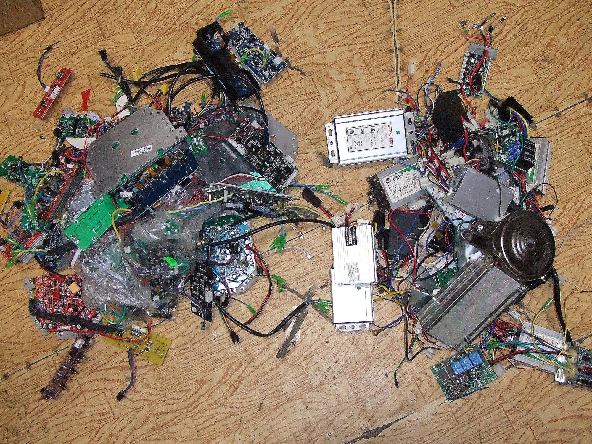

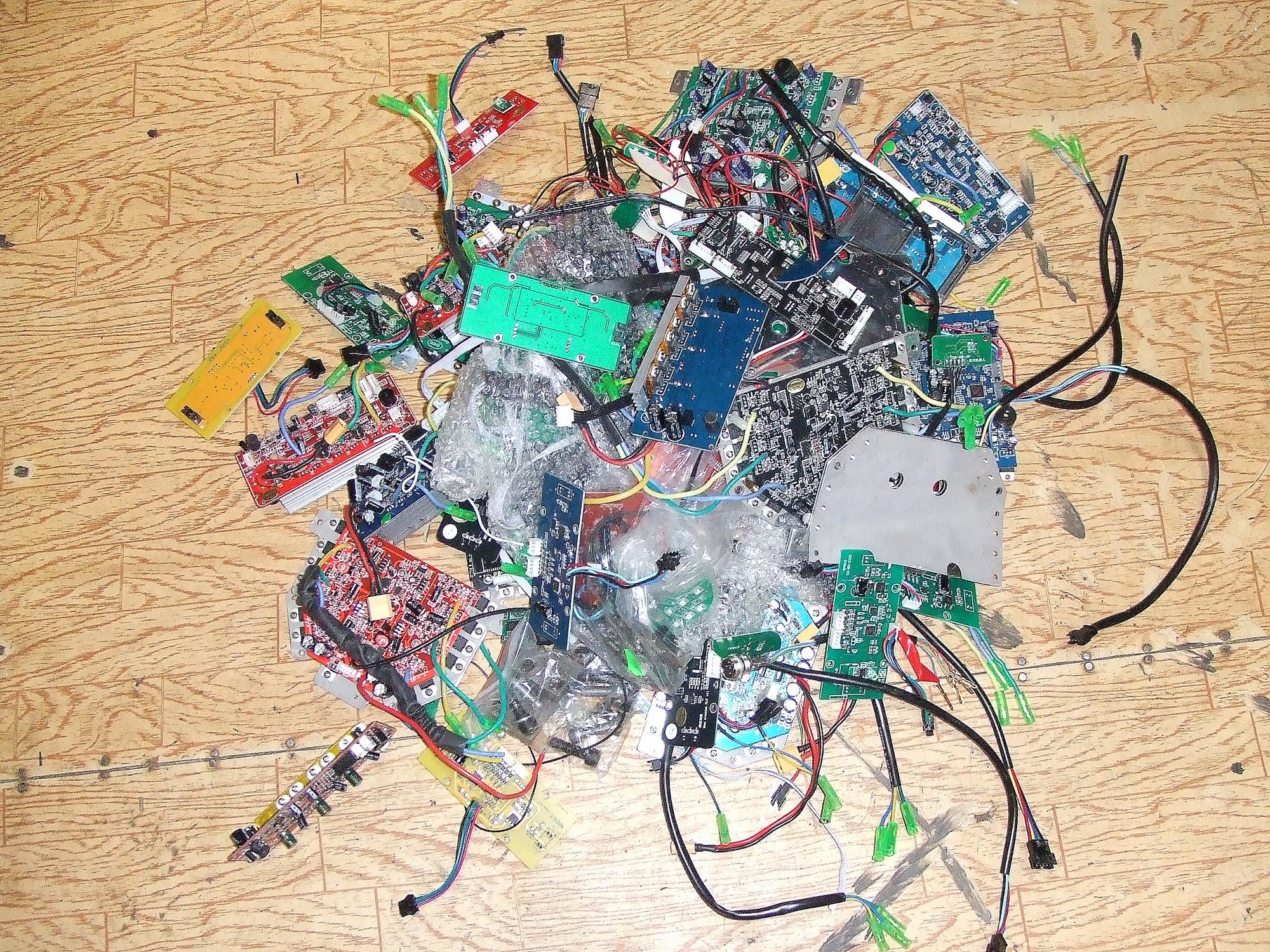

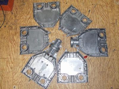

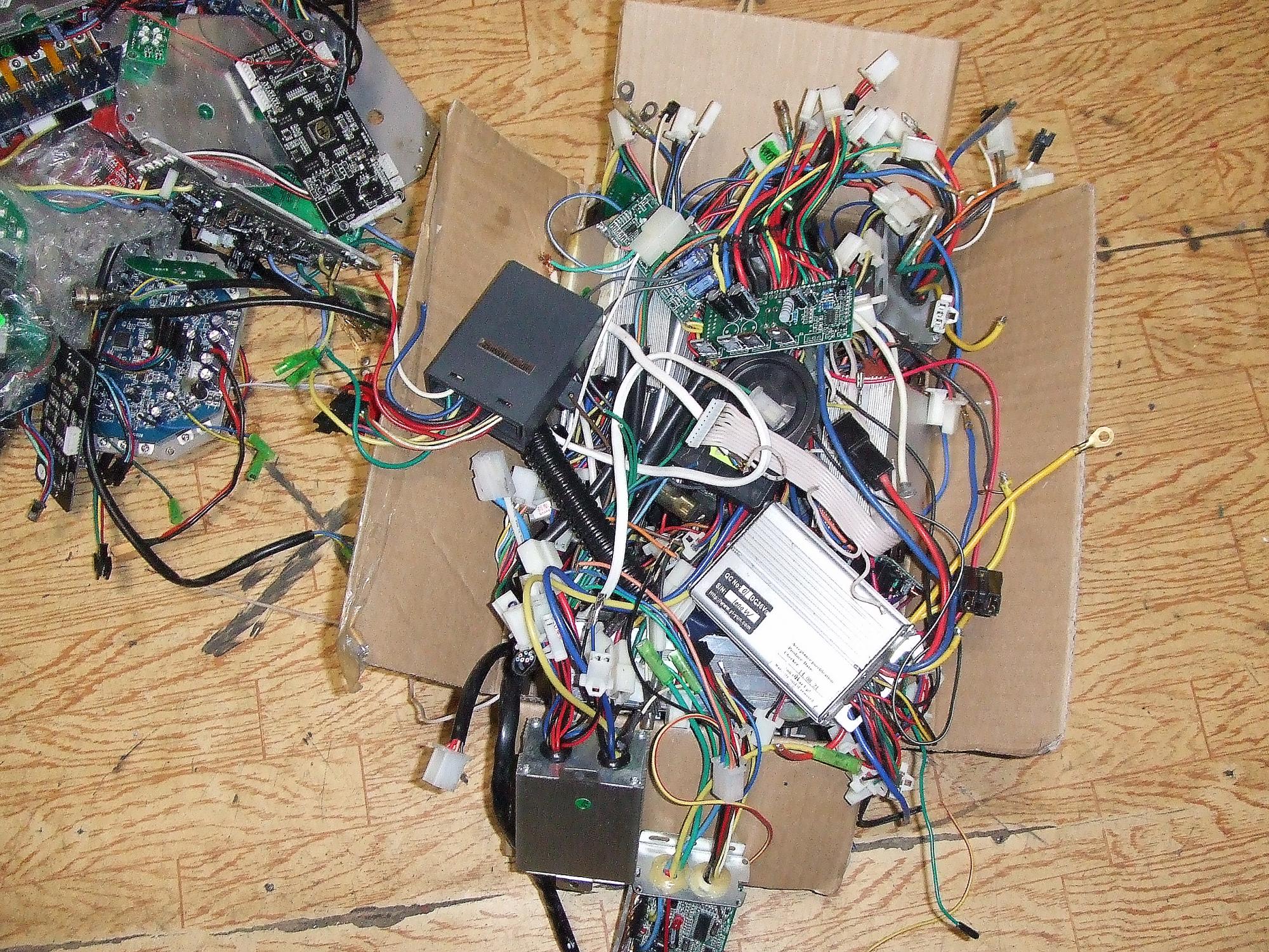

[user]Surf_el[/user], Поправочка-я не огульно хаю... а на основе большого  печального опыта. И к критике я отношусь спокойно, если она конструктивна, а не типа"я Начальник- ты дурак", не надо меня убеждать в том, что я своими руками и опытом щупал... Моноколеса изначально крепче и жестче за счет конструкции, но и там расчет на китайцев. Я знаю столько же примеров выхода их из строя от наших "Богатырей"...правда,не механической части, а электроники. Вот покрышки и резина-это да...узкое место.Ибо в китайской резине много сажи, которая не способствует особой крепости...
Что же касается надежности и крепости китайской техники, то:
а вот и электроника...
И это-только небольшая не выкинутая на сегодня еще часть...  А есть еще примеры самокатов, великов и прочего (дядь Вася как-то выложил , так его чуть не забросали здесь тухлыми яйцами... :)) ТАК ЧТО БУДЬТЕ ДОБРЫ- не рассказывайте мне тут о надежности китайского...ну не надо....

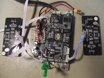

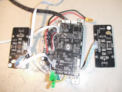

[user]EcoDrift[/user], Четырех... Это плата процессора, под ней плата силовой части и питания, и две платы датчиков возле колес. В трехплатной процессор совмещен с силовой платой. И в двухплатной два процессора и раздельные силовые части на своей стороне... Ща проиллюстрирую...
Лужу, паяю,электротранспорт починяю..... Электросамокаты серии "СверчЁк" - это удобно и комфортно для передвижения по городу и паркам!
EcoDrift
[user]Crimeans[/user], а почему, по Вашему мнению, трехплатка самая надежная?
Crimeans
[user]EcoDrift[/user], Потому что находится на большом радиаторе, да еще и прикрученном к алюминиевому корпусу... Потому что имеет не 2 а 1 процессор, а , значит меньше шансов выхода его из строя, схемотехнически построена плата хорошо. Ну , а главное, это Госпожа Статистика отказов... на один отказ трехплатки приходится 3-5 отказов двухплатки, которая имеет 2  очень маленьких неэффективных теплоотвода, интенсивный перегрев даже БЕЗ нагрузки и в 2 раза выше шанс выхода из строя, так как даже выход одной платы лишает скутер подвижности...

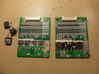

[user]VVK[/user],В общем, выпаял я все неисправные ключи в БМС без резисторов. Оказалось, что ключи идут по два, но как-то хитро...
К -В подключался минус батареи, к -С выходной разьем... А вот что такое -P???
Вот те два транзистора, что над мосфетами, один, слева, управляет двумя левыми мосфетами, а второй, правее, правыми. Нужно понять-где силовые ключи, а где зарядные... Скорее всего два левых сила, а два правых-зарядка. Мосфеты 80 Ампер при 27 вольтах, а так 80 вольт и 40 А... Это один, а тут их по паре.
