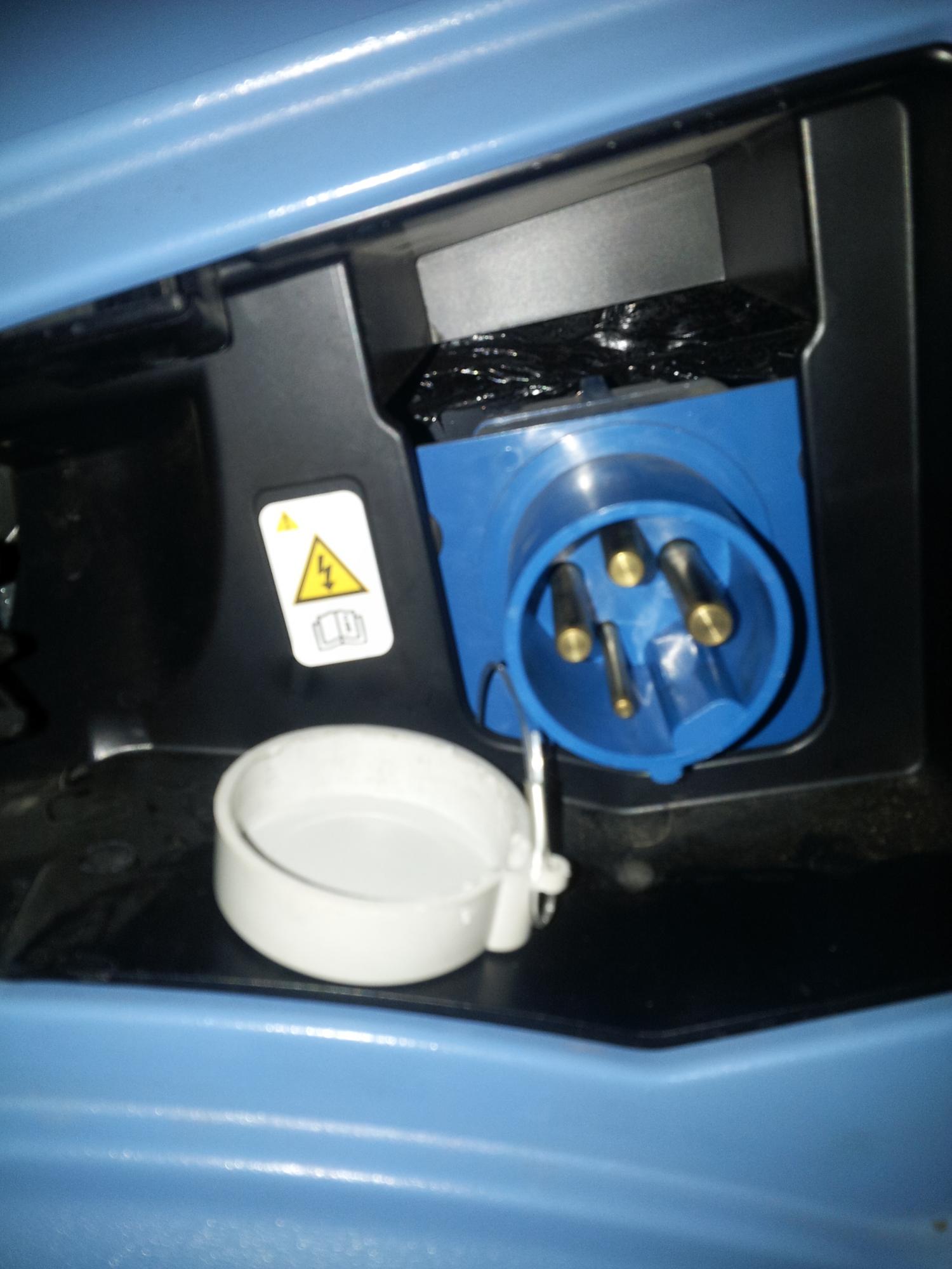

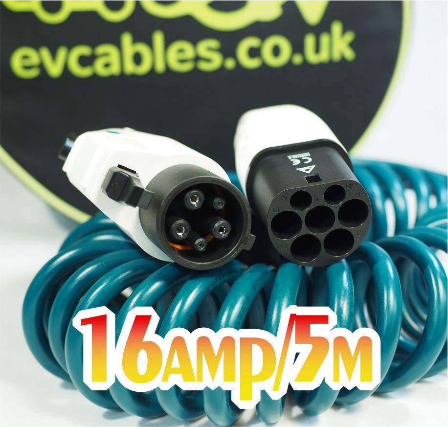

#60
подскажите, что это за разъем???
совсем не похож ни на один, что вижу на ебее...
это тип1 - тип 2.... но у меня не такой же...
