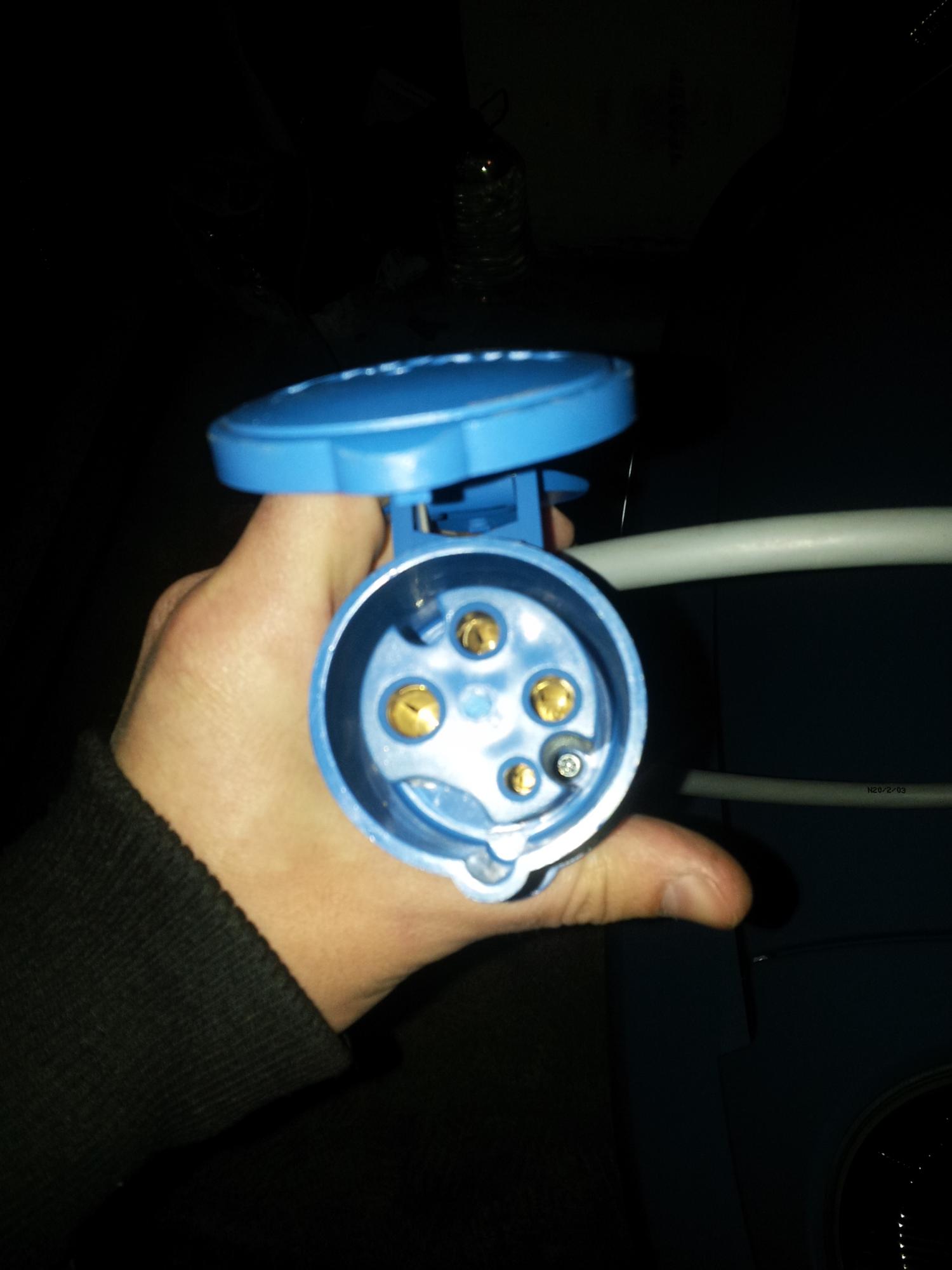

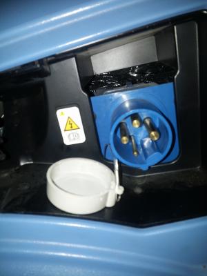

ребят, подскажите.
на автомобиле установлена розетка Тип1.
устройство зарядное родное работает от обычной вилки и розетки на 220В и имеет 2 режима: 10А и 16А.
переключается кнопочкой на корпусе зарядки.
так понимаю, что для пользования зарядными станциями Москвы мне нужен кабель Тип1 - Тип2
они есть на 16А и 32А.
как понять, допускает ли авто зарядку током 32А?  инфу по заряднику еще ищу.

контролька, думаю, имеется (вилка и разъем в авто):
