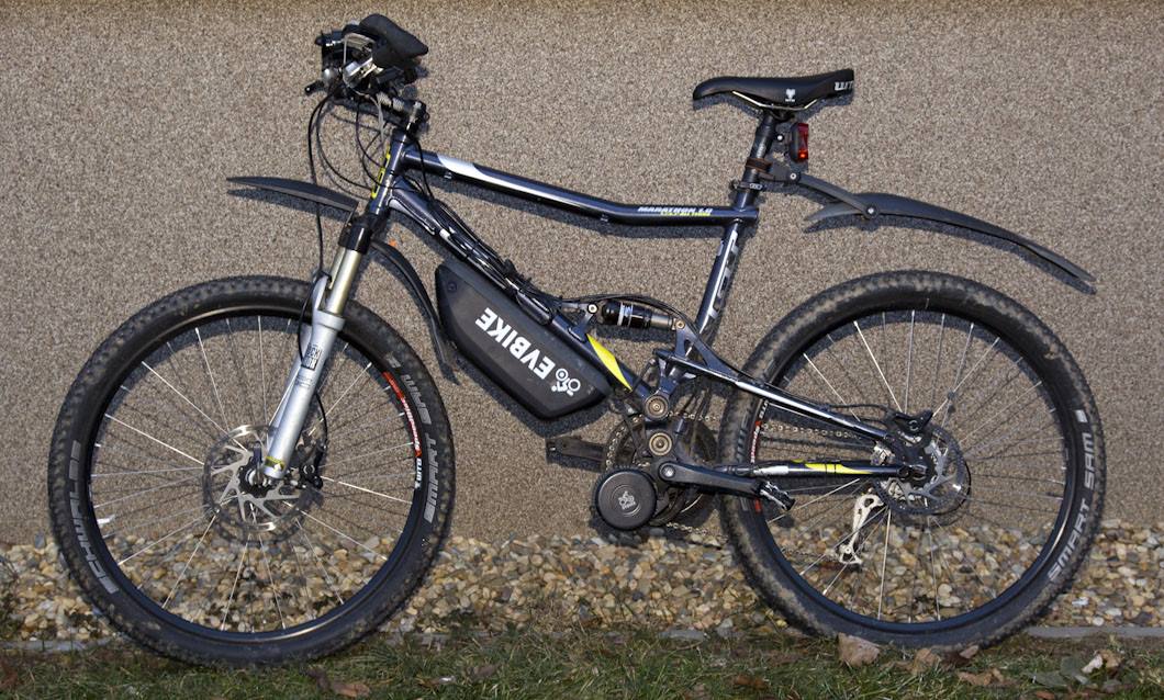

Всем привет. Появилась возможность делать очень качественные и красивые корпуса под аккумуляторы. Будет делаться матрица, затем из нее можно будет получить много при много корпусов за адекватную цену.. со временем, видов корпусов будет больше, но пока один, и он должен подходить под большинство рам. Напишите, кто и какие корпуса хотел бы получить, и под какое количество батареек, и там где будет больше голосов, с него и начнем...  на ум приходит что-нибудь в треугольник рамы с красивыми изгибами..
Следующее предложение такое: определимся с корпусом, я сделаю грубый болван, затем отдам мастеру который обточет ее до совершенства, после этого на нем сделают матрицу.. Как все понимают, все это денег стоит! есть два варианта!
1) после того как мастер определит стоимость, если всех все устроит по цене, скидываемся на энное количество корпусов и матрицы, так цена получится максимально низкая для всех!
2) я оплачиваю все сам, тогда и наценка моя на все изделия будет соответсвенно..
Примерно по такой технологии будут делаться корпуса для АКБ  https://www.drive2.ru/b/288230376152188965/  и  https://www.drive2.ru/b/288230376152188977/    Делать будет этот же человек

BattleCruiser
Я бы порекомендовал съемный нестандартный корпус (стандартные может купить каждый), который крепится снизу любой рамы (как на картинке), только другого размера, ширину нужно величить до 140мм - 2 ряда 18650, а высоту уменьшить до 70мм-90мм - 3-4 ряда 18650, итого 13s6-8p. Думаю, что такой корпус устроит многих, т.к. подойдет к любой раме. На хардтейле его можно разместить и в треугольнике.

ferum
[user]max_x_20[/user], Все бизнес идеи на форуме, где обращаются к публике, а чего бы вы хотели, заканчиваются ничем. Все хотят разного, но толком объяснить не могут чего. Нужно думать и решать самому, и предлагать готовое изделие. А так все утонет в хотелках и до дела не дойдёт..

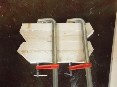

max_x_20
чтобы обе стороны болвана были симметричны, нужен 3-д чпу станок! есть у кого?

max_x_20

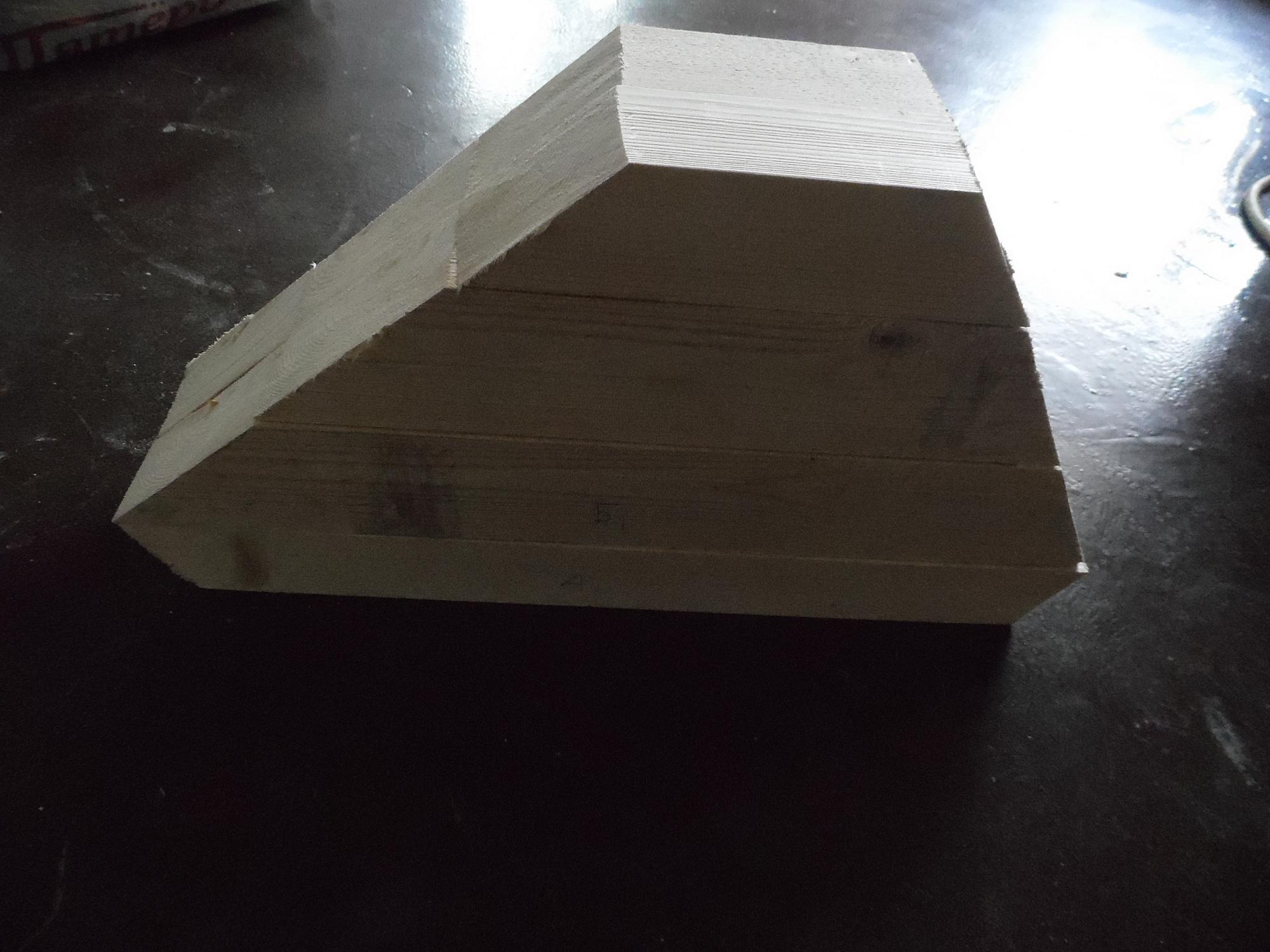

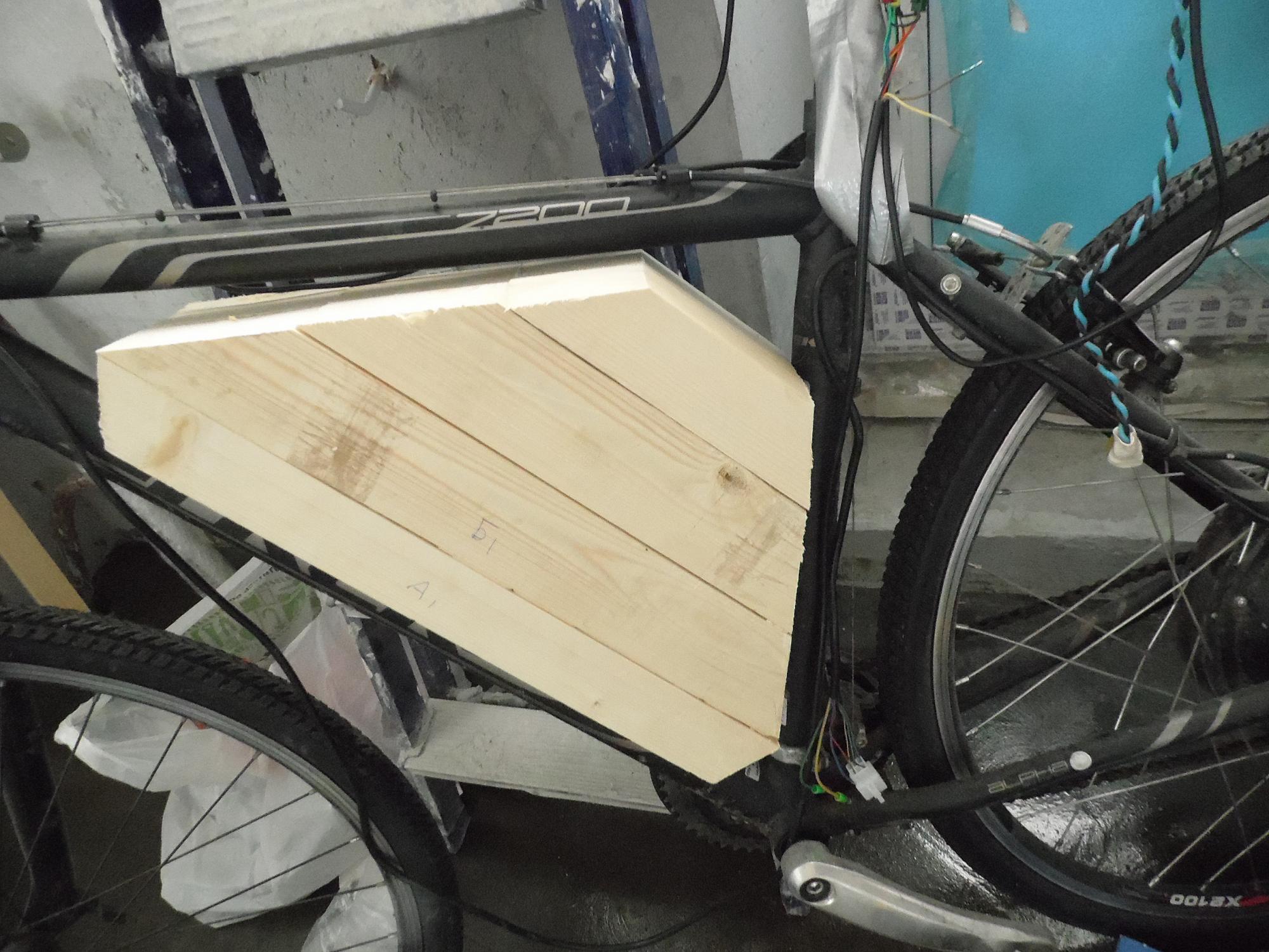

Владельцы хардтейлов, напишите пожалуйста внутренние размеры ваших треугольков, делаю болван-корпус для акб. Чтобы можно было большинству коллег предложить хороший корпус из стеклопластика..

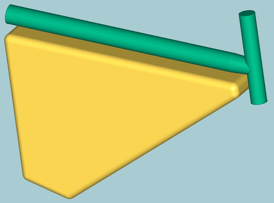

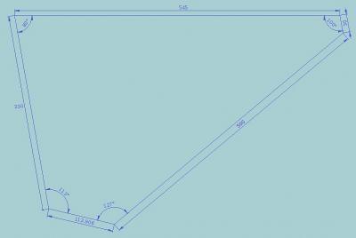

zap
Размеры моего короба (толщина - равномерная 12см, углы скруглённые):
Выглядит оно как-то примерно так.
