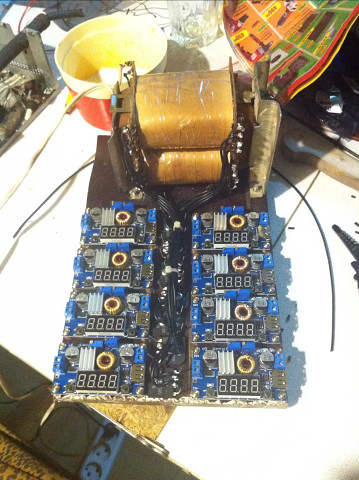

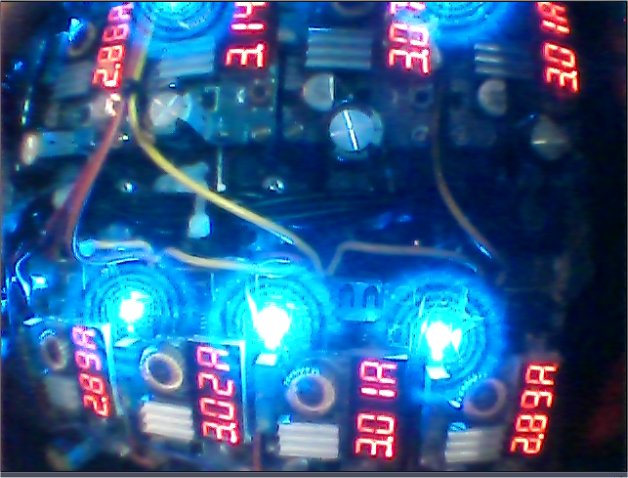

home
Сделали 8-ми канальную зарядку (ТС-180, 8 понижаек), поставили рядом с АКБ под сидение.
Для контроля зарядки вебкамера  :-D
spb-e
8-мь понижаек это круто и еще по веб камере  O_O %-)

Странная идея.  %-)
Обычная БМС за 20usd  - гораздо более эффективное решение.
Дисишки кушают много.
Для заряда еще куда ни ш8ло, а для длительного контроля порогов - не годится.
Конфиги с БМС отработана до мельчайших деталей, если еще время от времени тыкать селлогом в соотв. косичку, то  батарея будет под гораздо более умном контроле, чем вебкамера.  :neg:
home
#7
Цитата: илс от 16 Авг. 2016 в 22:00
Странная идея.  %-)
Я 2 месяца мучался с БМС. Не способна она за вменяемое время отбалансировать мою батарею.
Идет зарядка-выключается БМС, идет балансировка-заканчивается балансировка, включается зарядка
Этот цикл занимает 4 часа
Для полной зарядки их нужно десятки
Я так и не дождался за 4 суток полного заряда. Максимум 27.2 в (полная 28.8)
В топку такие слаботочные балансиры. Может для ваших 10-20 ач батарей и подходят, а для 66 ач никак.
И да, пробовал 2 БМС, работаю одинаково.
И все прекрасно "годится".
Стояла заряжала всю ночь, утром четко по 3.65 на банку.

ЗУ стоит под сидением коляски, я туда заглянуть не смогу, для того и вебкамера.
ЗУ под сидением чтобы не мучится с втыканием здоровенного тугого разъема на 9 проводов.

Дисишки НИЧЕГО  не съедают и не могут съедать в принципе. Каждая заряжает свою банку до 3.65 В и отключается. Она для этого и предназначена.

home
Цитата: spb-e от 17 Авг. 2016 в 10:04
Я бы лифер до 3,65 не заряжал бы. 3,6 вполне достаточно
А что у вас стоят за элементы?
Выход вы из ситуации нашли радикальный  :-)  Наверно при большом разбеге элементов правильный.
Вот такие
http://ru.aliexpress.com/item/Great-ATL-66Ah-10ah-lifepo4-3-2v-prismatic-lifepo4-batteries-for-electric-pack-diy-12v-48v/32384357762.html
Дороговато "менять проблемные банки".
Сейчас одна проблема - греется зарядка изрядно. Думаю вентилятор ставить.

home
#17
Цитата: Snaiper от 23 Авг. 2016 в 22:15
Цитата: home от 17 Авг. 2016 в 15:47
Наверно потому что я не знал что такие есть. И никто не подсказал.
https://electrotransport.ru/index.php?topic=32928.msg760044#msg760044
И самое интересное, что при желании за сникерс можно найти помошь в своем городе :)
если балансировочные сопротивления теплые - ето хорошо, значит бмс работает. Да может не хватать тока, тогда можно в параллель поставить балансиры от банза и проблема решится. Если ето первый заряд - возьмите у кого-то нормальное ЗУ и отбалансируйтесь нормально, а потом уже будете смотреть. 3.75вольт при заряде лифера ето нормально. Главное больше 4-х долго не жарить.
Ваша бмс с резисторами в 51ом может балансировать током 60-70ма. Так что настраивайте зарядку на 50ма и балансируйтесь. Но будет ето не быстро.
Это "не быстро" растягивалось на неделю.
Из знакомых электронщиков никто не взялся за переделку БМС на бОльший ток.
Я и нашел кто сделал 8-ми канальное ЗУ. За 25 сникерсов.
Вчера добавили кулер от компа.
Работает прекрасно, за ночь заряжает полностью, балансировка +- 0.003 в
