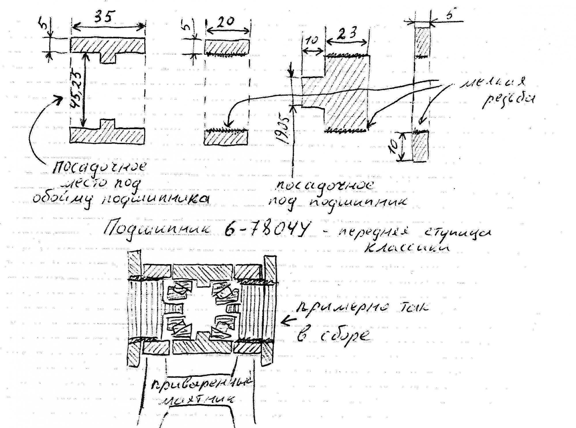

Мелочевку возьмёте? Надо поворотный кулак на задний маятник и две каретки.
Круизер "Везёт" 2Х350Вт-10Т-R16-мото, 48В20А, 40км/ч, 50кг.

эскиз хотя бы есть? масштаб бедствия оценить)

ni_kola
vladk
очень тяжелый узел же будет; и некоторых размеров не вижу (как-то ширина внутр. фланца в первой детали)
кроме того, подшипники желательно выносить как можно шире, в уши маятника; ступичные это борщ (и обяз. требуют сальников); технологичнее крепление сквозным болтом, опять же. к примеру:
http://test.upgrade-up.ru/catalog/motozapchasti/cz_900000002/cz_900000015/cz_900000031/cz_1130/
