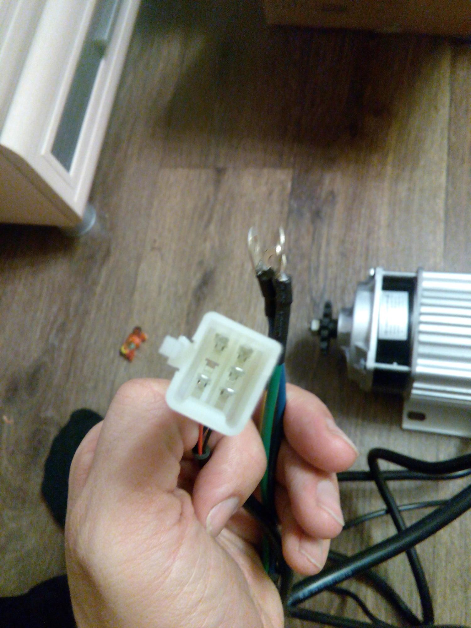

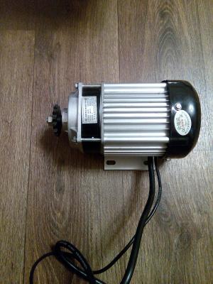

Подскажмите что это я за двигатель купил?
Автор Александр CRV, 15 Нояб. 2015 в 16:53
Александр CRV

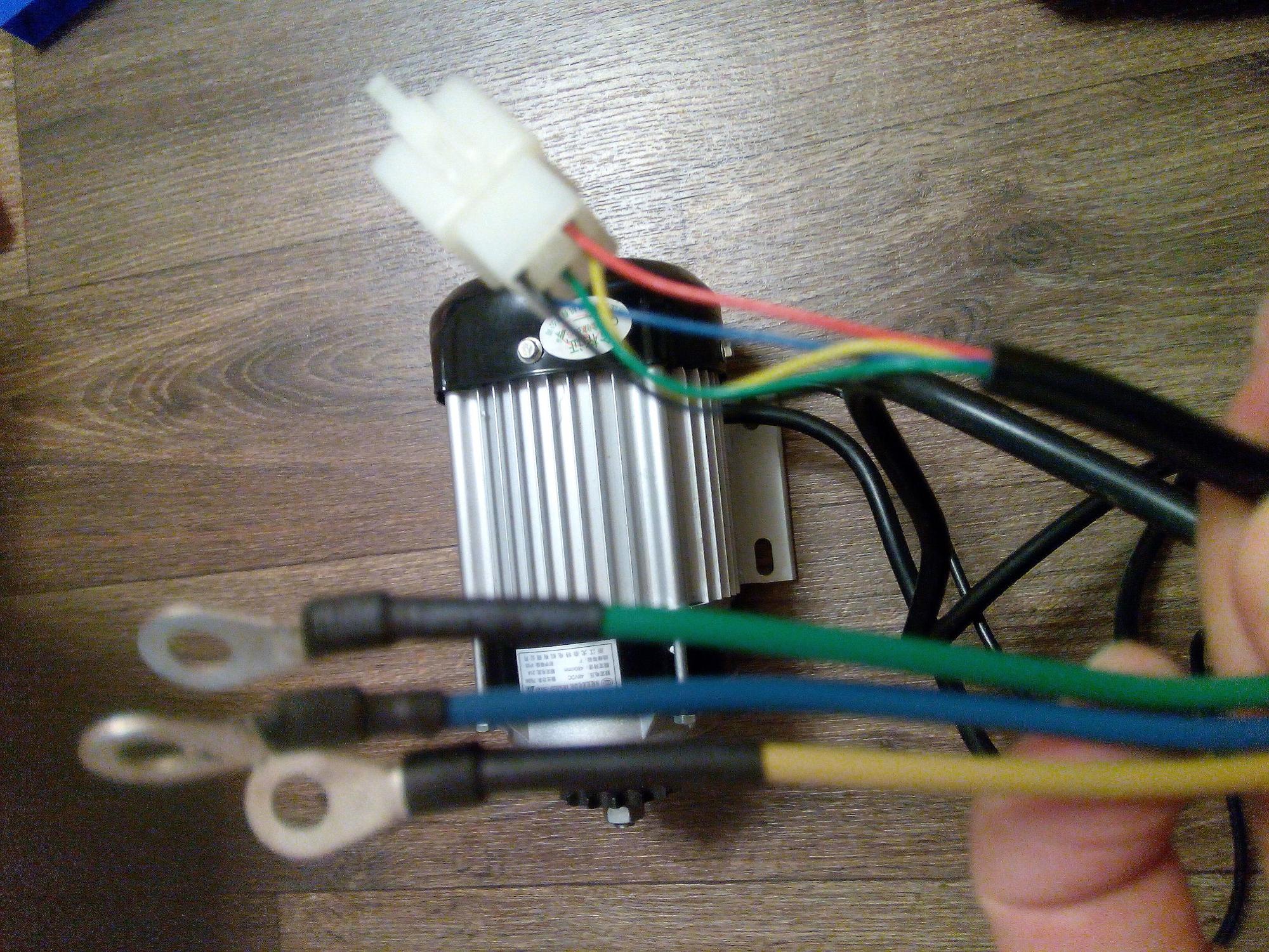

Пришли мне моторчики 48V 750W
И все бы ничего... но что с каждого по 8 проводов выходит это перегрело мой мозг. Никаких схем и инструкций нет.

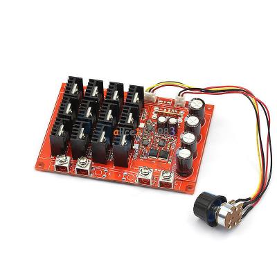

На подходе такие контролеры т.к. ожидал что с двигателя будет выходить только плюс да минус.
Подскажите что это за пятижильный провод выходит из двигателя и что за зеленый, синий желтый силовые провода?
Andrey0479
Трехфазный бесщеточный двигатель, три толстых провода - фазы, пять тонких - датчики Холла. На этом форуме полно инфы по двигателям такого типа.
Snaiper
И да-етот двигатель не совместим с таким контролером.
Александр CRV
по несовместимости это уже очевидно.
курю усердно ebay  и уже ничему не верю.
Больше не хочу пролететь с покупкой контролера BLDCM . Например поражают надписи что регулировка скорости до 75%!!!
