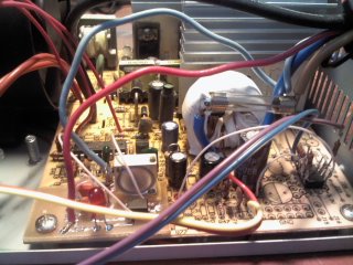

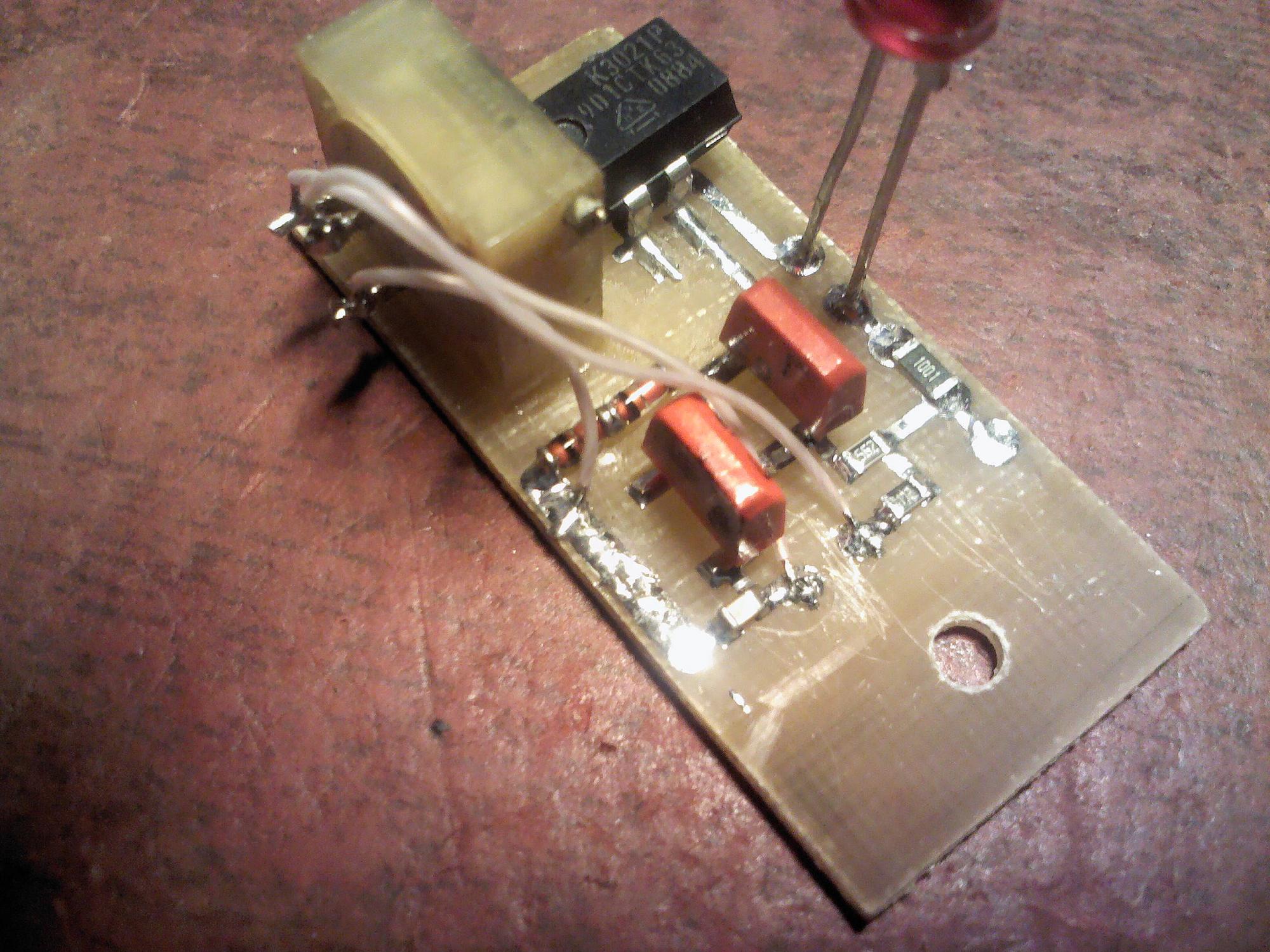

Здравствуйте все!
Люди, кто силён в "LAY", ПЛИЗ, разведите вот эту схему качелей в SMD , с Радиокота вторая
схема с общим минусом.
Без силового ключа, по R13, последовательно будет стоять оптрон.
Собрал несколько субмодулей из 2го поста,управляют переделанными ATX БП, замучила нестабильность,плавают пороги.

Если убрать силовую часть и подключить оптопару последовательно R13, то получается схема  хороших, стабильных  качелей.
А уже через оптлпару можно замутить  управление силовой части БП/зарядного.
ivinn
[user]viyigor[/user], вот ещё нашел ("выдернул") схемку качелей на К554СА3А, компаратор напряжения с гистерезистором около 1,8 В.
Резистором R13 подбирают величину гистерезиса, чем больше сопротивление, тем меньше величина гистерезиса и наоборот, а резистором R16 устанавливается момент отключения ЗУ через оптопару  при напряжении на АКБ 14,4 В.
