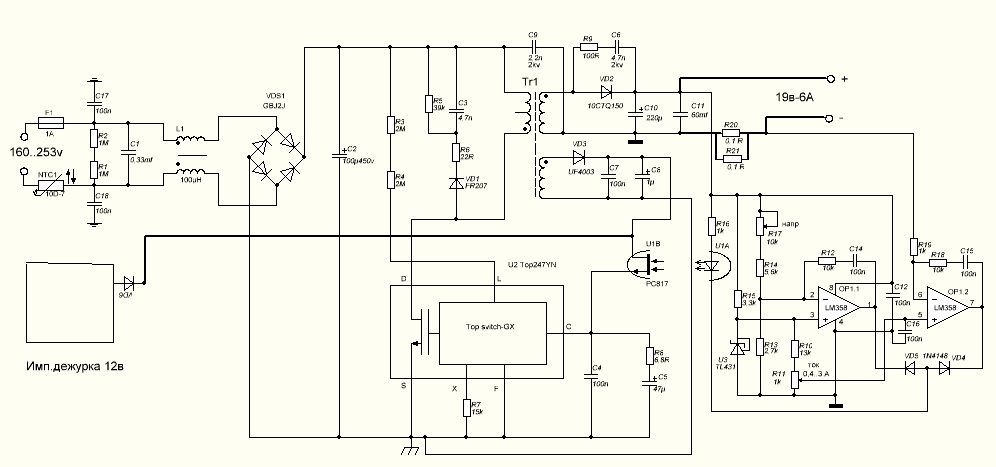

 Всем доброго вечера коллектив! В теме про ЗУС8 я ответил про дежурку. Кто разбирается в электронике посмотрите пожалуйста на схему. Это схема для примера,хотя он у меня собрано и прекрасно работает.Допустим к нему добавили еще отдельную дежурку с выходом 12в и от него запитать оптопару и LM358
.Теперь с этим БП можно будет регулировать напряжение от 0..19? По моему мнению да.
Будет работать, если у шим-ки нет дополнительного низковольтного питания.  Только может потребоваться увеличение тока нагрузки на холостом ходу или при малой нагрузке, так как имеющихся на платах нагрузочных резисторов для этого не хватает.  Мне даже пришлось для этого ставить компаратор, подключающий дополнительный нагрузочный резистор при снижении напряжения ниже 4 В. при номинальном выходе 28В.

Цитата: aviator79 от 06 Янв. 2023 в 03:39подключающий дополнительный нагрузочный резистор при снижении напряжения ниже 4 В. при номинальном выходе 28В.
Добрый день. Прошу прощения вы имеете ввиду : смотрим на схему параллельно выходного кондера С11 должен стоять нагрузочный резистор? Да,на схеме я его так и забыл добавить,но он у меня стоит по моему то ли 100 или 150 Ом.
Да, он самый.  Эти 100-150 Ом обеспечивают необходимую нагрузку для номинального выходного напряжения, а для низкого его может оказаться недостаточно.  Можно попробовать использовать подходящую лампочку в качестве бареттера. Но мне больше понравилась отключаемая дополнительная нагрузка.   БП 350 вт; 24В.

Цитата: aviator79 от 06 Янв. 2023 в 11:14больше понравилась отключаемая дополнительная нагрузка.
Схему не покажешь?

Цитата: WERAS от 06 Янв. 2023 в 11:28
Схему не покажешь?
Листочек со схемой вряд ли найду, я их специально не храню. Могу заново набросать с примерными номиналами элементов.  В принципе это будет часть твоей схемы на левом операционнике, где к 1 ноге его выхода через 0,5-1к подключена  база биполярного транзистора, включенного по схеме с общим эмиттером, у которого в нагрузке будет стоять нагрузочный резистор. Можно мосфет.  Величину R14 уменьшить. ))  Но это всё необходимо будет проделать, если твой БП тоже будет иметь пульсации при низких напряжениях на выходе и при ХХ или малой нагрузке.  Например, на 100 ватном БП  0-24 В с этим вполне справляется советская индикаторная  лампочка на 36В, кажется на 1вт.  А вот на более мощном БП эта лампочка была помощнее и слишком сильно жарила при большом выходном напряжении. Пришлось её отключать компаратором.
Ещё забыл добавить, что в обоих схемах R15 нужно подключать к напряжению питания 358, чтобы было откуда брать опорное напряжение в 2,5В.   R16 тоже.
