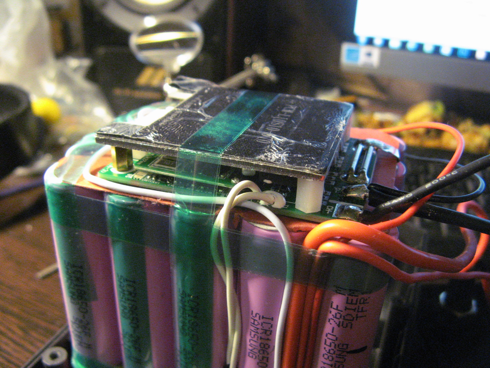

Здравствуйте!
Есть батарея 36В 10Ач на ячейках Samsung. После того, как контроллер попытался вытянуть из нее 50А, она неожиданно вырубилась. Высокий ток был всего несколько секунд.
Напряжение стало 1.1 вольта (было 41). Что случилось с батареей? Сломалась БМС?
Кто может взяться за ремонт в Москве? Ну или может что посоветует?
Еще вопрос- батарея на таких ячейка какой максимальный ток может выдать кратковременно, в принципе?

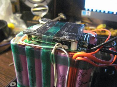

Kullx
Если в бмс подключен плюс батареи отдельным проводом - отсоедините его (хотя вроде не видно - значит пропускаем).
Затем отсоедините балансирный разъем от бмс. Через минуту подсоедините обратно.

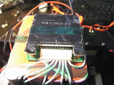

Плюс батареи к БМС напрямую не подключен.
Балансирный разъем-это такой белый с 10-ю контактами? Отсоединил его. Воткнул снова. Картина та же.

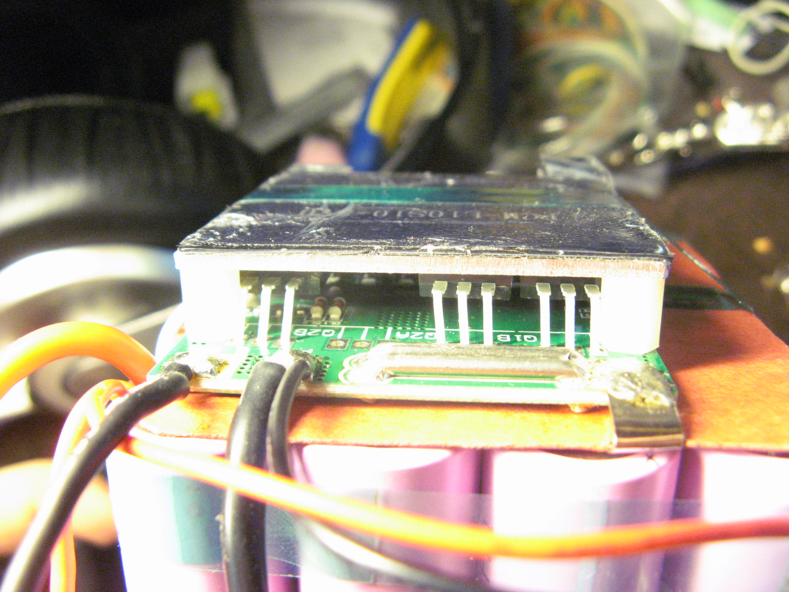

Шурик, в вашем конкретном случае, макс. ток в нагрузку определяется не батареей, а БМС.
На вид, это не больше 20А-30А.

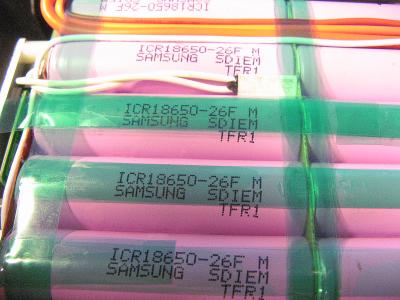

да-да, обсчитался, 4 раза по 2600, получается 10Ач.  :exactly:
shurik647
да, 10S4P.
Получается  ток 20А? В спецификации написано, что это максимальный ток разряда. Это продолжительный ток? Или пиковый кротковременный?
