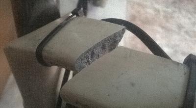

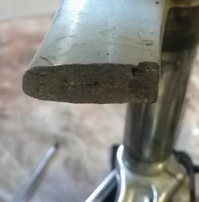

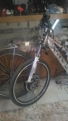

Еду как-то я испытывать очередной электроввелосипед. Качусь на околонулевой скорости и тут - ХРЯСЬ. Чуствую, что вилка скручивается и я падаю. Ударился совусем чуть-чуть - локтем об асфальт, да и под тазовыми костями немножко побаливает. На следующий день уже не побаливает.

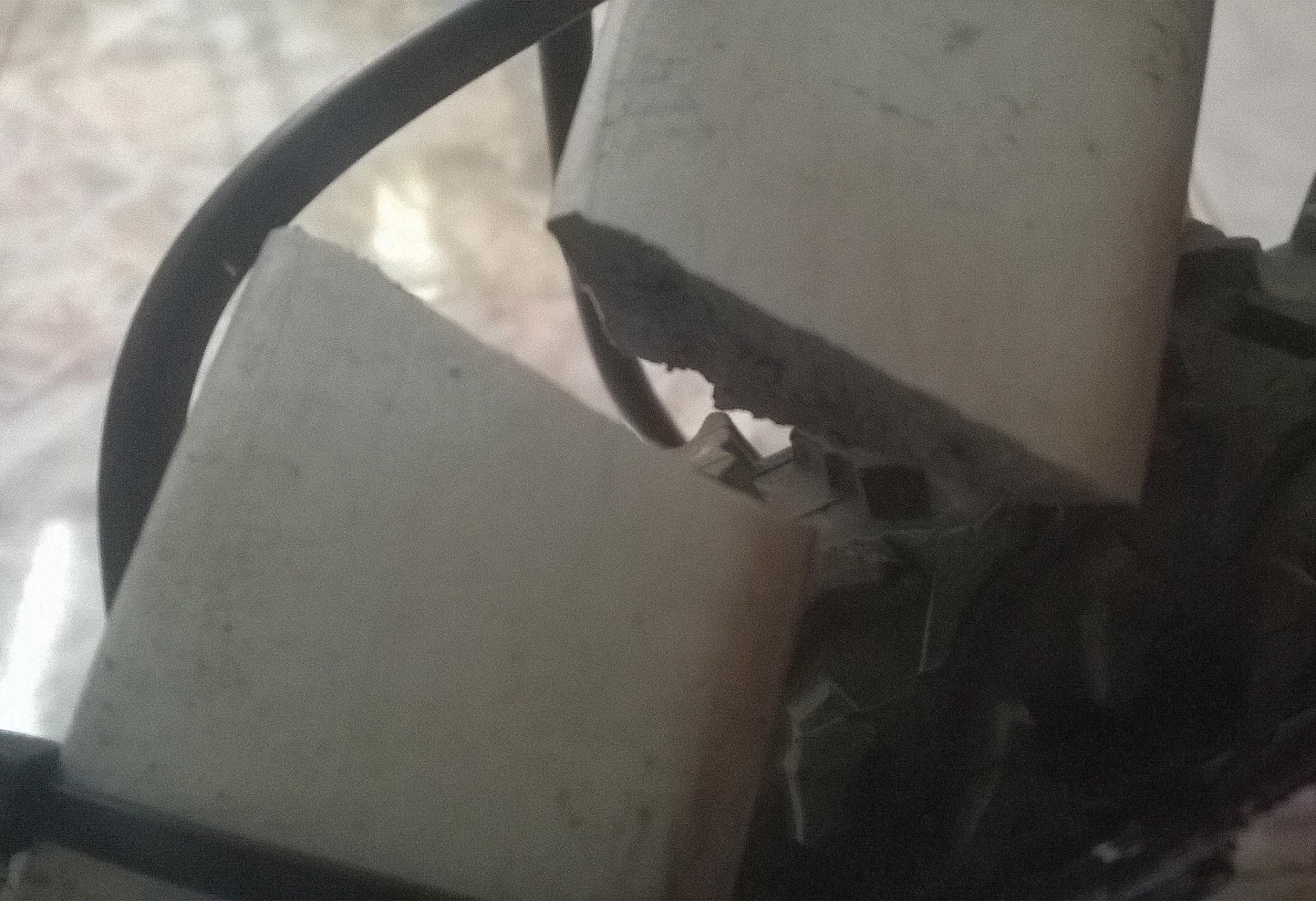

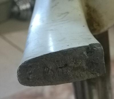

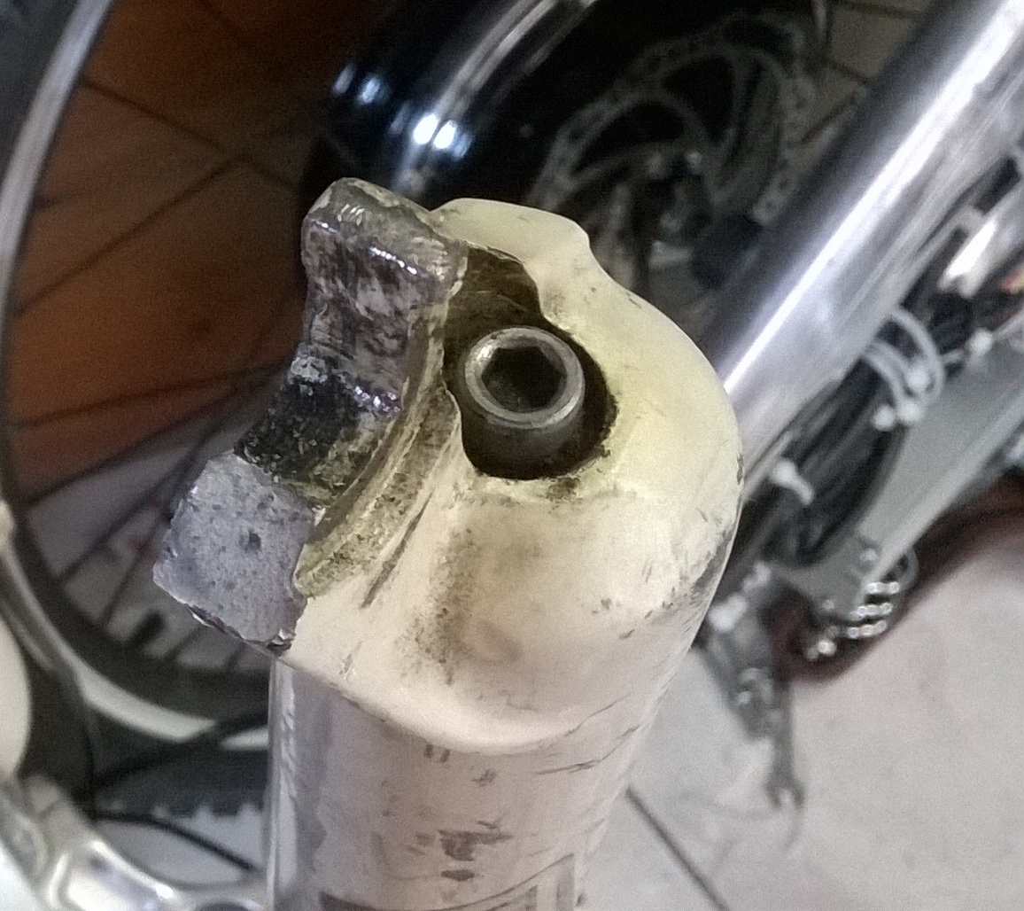

Распластался я посреди дороги. Не буду описывать, как я доставил это 30 кг чудо на базу без денег на телефоне. В итоге, стало ясно видно что лопнула горилла прямо посредине. Долбаный ашанбайк.
вот, подскажите. что теперь делать.

Jeca
[user]100%трезвый[/user], судя по тому что я вижу, вам можно ездить без шлема.
Для остального есть тема "усиление дропов".

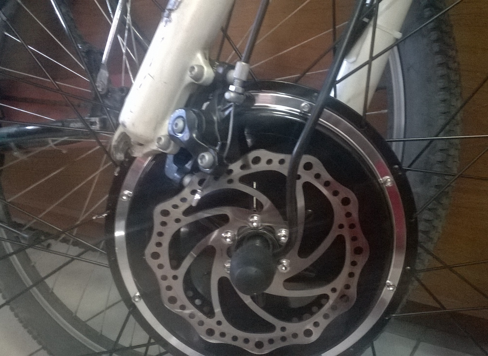

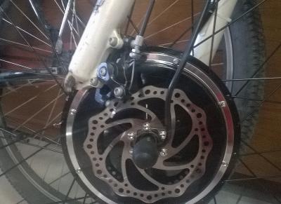

[user]Jeca[/user], Я всегда езжу в шлеме и перчатках. Колесо у меня в дропаутах не провернуло. Усилитель на месте. Если бы прокрутило ось, сломались бы дропауты с одной стороны. Я даже на газ нажать не успел, а вилка уже раскрутилась.

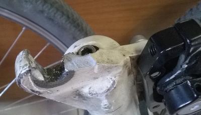

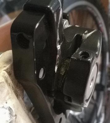

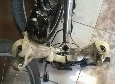

Jeca
[user]100%трезвый[/user], яже пишу
В этой теме для тех кто в каске обесняна физика процеса.
У вас конкретно, лопнул правый дроп. И колесо пошло вперёд и вверх. После чего лопнул второй дроп. А тормоз застряв вывернул ногу сломав гориллу.
И причём тут "долбаные ашанбайки" мне не понятно. Усилители ставить нучитесь.
Согласен с Жекой в части описания последовательности фейла.
Если бы усилители стояли корректно, то дропы остались бы целыми, даже, если вилку разломать на множество частей.
Насчет мощных колес в передней вилке - вопрос неоднозначный. Стаканы рам и штоки вилок проектируются на оч. серьезные тормозные и ударные нагрузки.
Если не увлекаться форсированием и скоростью, 500Вт ДД вполне надежно ездят в передней вилке.
По крайне мере, я так уже езжу много лет, кроме ригидности, другого негатива не регистрировал.
На короткобазных великах, мощные задние ДД еще опаснее, ПМСМ.
Многие ставят удобный высокий руль, поддают газку на миникрошке и....даже не замечают, как разгружается переднее.
А этой прямая дорога к ДТП, на большой скорости.  :ah:
Так что, из 2-х зол, надо выбирать меньшее, ПМСм.   :pardon:

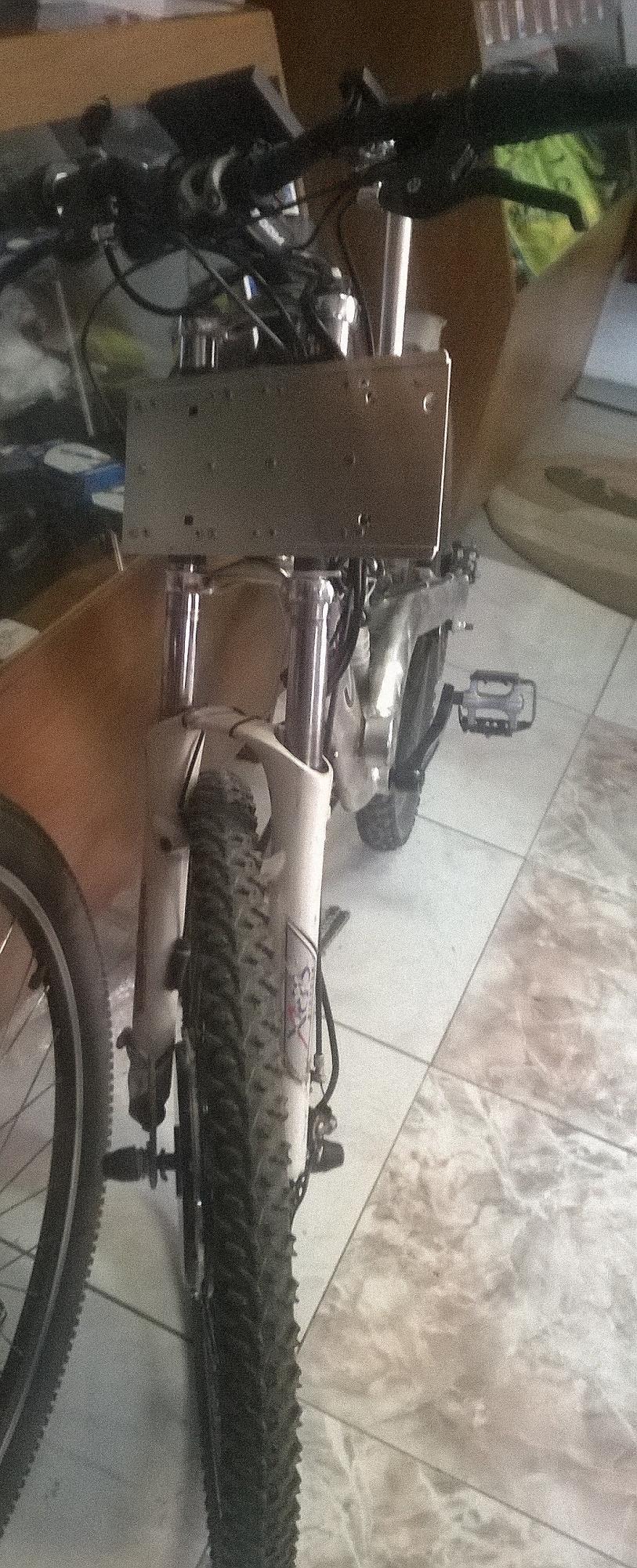

100%трезвый
Вот оно решение проблемы
А вот сам велосипед. Ждёт, скучает, когда по дорогам можно будет нормально ездить
