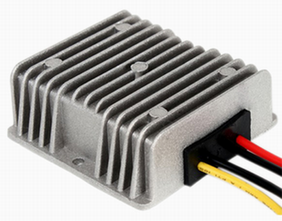

Ну почему трудно реализовать?
Любая копеечная дисишка на 3-5А (12в), типа такой:
довольно быстро перезарядит элементы 1S или 2S.
Питать от стандартных 4S, можно 8S. Далее  крокодилы и провода, которых не жалко.
Последнее могу подарить, есть лишний комплектик... :hello:
