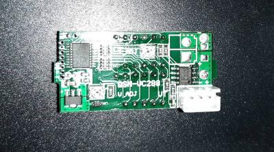

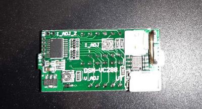

Если кто то использует китайский ампервольтметр, например DSN-VC288, то для исключения лишних проводов и разъёмов в силовой части, следует выпаять шунт с платы прибора и установить его непосредственно на печатной плате ЗУ в разрыв минусового проводника. Теперь показометр с ЗУ можно соединить тонкими (не силовыми) проводами.
Если в ЗУ есть возможность ограничения тока напряжением, например используя оптопару, то усиленное напряжение падения на шунте можно взять с микросхемы LM358 прямо на показометре, там одна секция усилителя не используется.

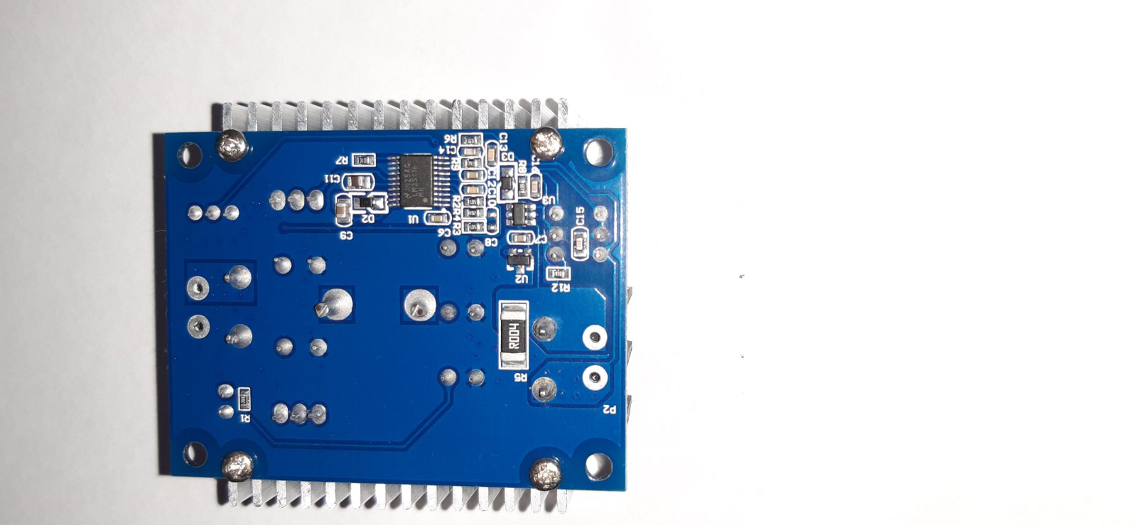

Цитата: all66 от 04 Фев. 2021 в 09:09Чтобы этот DC/DC на XL4016 запитать.
Нормального трансформатора с мостом будет достаточно. Нужна достаточная габаритная мощность и что бы низ выпрямленной синусоиды не просаживался ниже 18 вольт.
Xl4016e1 при достаточном охлаждении держит 9А без проблем. Однако лучше использовать китайские преобразователи DC-DС на синхронниках с внешними мосфетами, например   LTC1625, TPS40057, LT3800, LM25116.
Вот нормальное решение, на 7A даже охлаждения не нужно. Дроссель не свистит, конденсаторы не греются.

Цитата: Павел Валерьевич от 04 Фев. 2021 в 09:21Xl4016e1 при достаточном охлаждении держит 9А без проблем
Производителем ШИМа заявлено максимум 8А. Разводка платы сделана очень не удачно, вопреки всем рекомендациям, диод и ШИМ на разных сторонах (радиаторах), а должны как можно ближе друг к другу. Токовый резистор стоит гдето на Камчатке, а должен как можно ближе к истоку полевика силового, который внутри корпуса ШИМа и т. д. криворукая разводка.... Дроссель никакой, поэтому самый горячий из всех компонентов. Если посетит вдохновение, то разведу плату и сделаю как можно реальнее по уму и посмотрю еа что способен этот шим. Ка то заинтересовал.....
Цитата: Павел Валерьевич от 04 Фев. 2021 в 09:21Вот нормальное решение, на 7A даже охлаждения не нужно. Дроссель не свистит, конденсаторы не греются
Те же ошибки при разводке платы ... диод греется больше. чем силовой полевик, хотя аналог диода на полевике с низким сопротивлением (исток - сток). И также дроссель самый горячий. По видео на нагрев уходит 13 Вт и КПД 94,6 %. НО... видно, что выделение тепла больше, чем зафиксировано по приборам и естественно КПД ниже и не соответствует показанному. Ошибка измерений. При выходном 10В пульсации 5В.. окаких измерения может быть речь притаких пульсациях и тем более выкакочастотных (относительно высокочастотных и гармониках), не гигагерцы, но всё таки поле мощное создают, всё звенит и поёт.... Пользователи пытались вынести резисторы регулировки тока и нарпяжения - преобразователю сразу наступает кирдык. Это говорит о том , что он звенит во все колокола и небольшое изменение в топологии платы (вынос резисторов подстроечных) ведёт к глубокому возбуду и неуправляемому процессу - выходу из сроя токовых силовых элементов....Возможно и потянет 7А ... типа больной и хромой чемпион штангист сможет носить дамскую сумочку с документами....

Цитата: all66 от 04 Фев. 2021 в 17:27Те же ошибки при разводке платы ... диод греется больше.
Опять флуд.
По первой микросхеме. Вы о какой именно плате говорите.
По второй. Повторяю, нагрева нет даже при 10 амперах. А каких пульсациях вы говорите?
