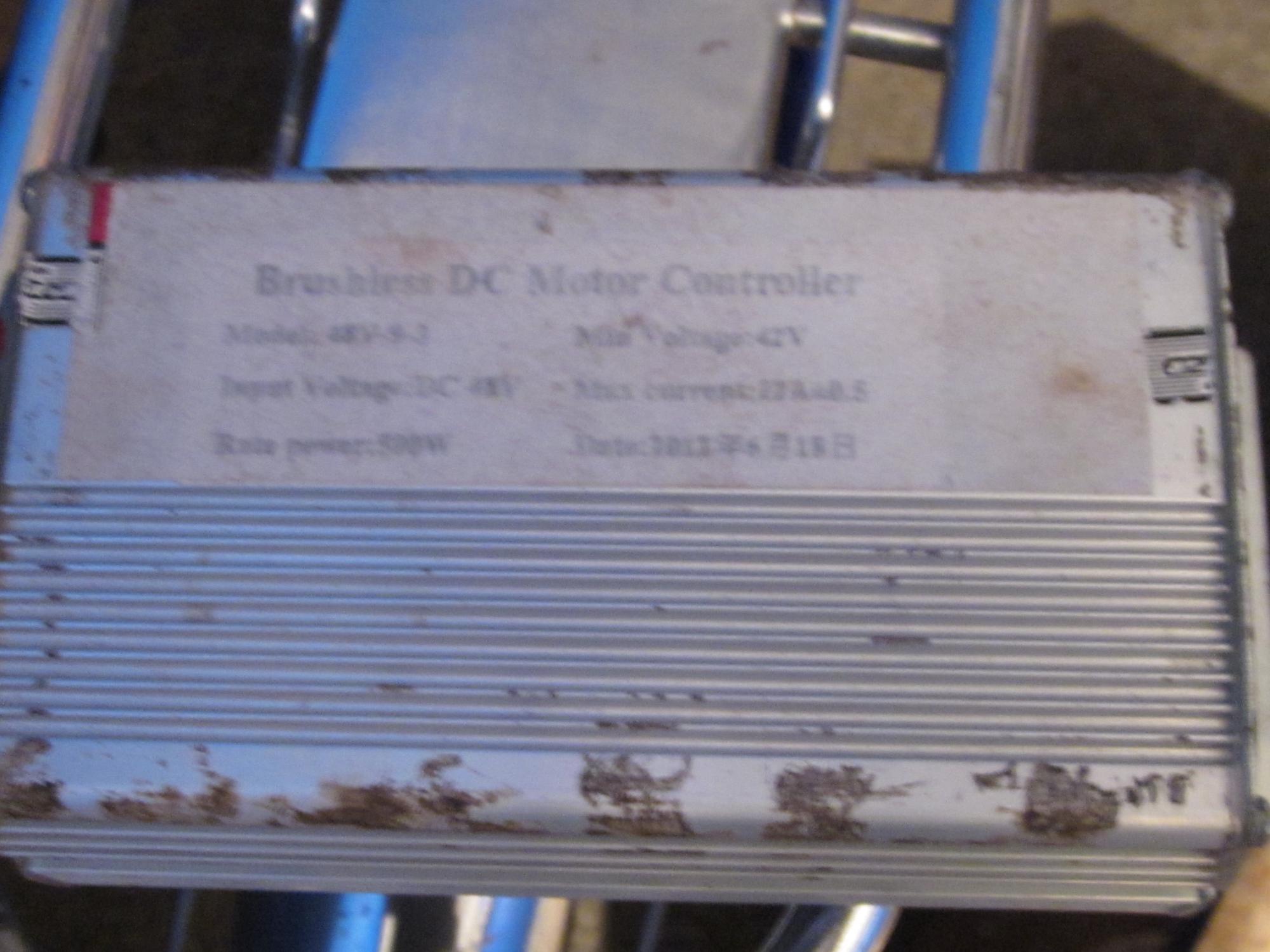

[user]Василий22[/user], вообще то там целый вел продают. Контроллер вот такой, смущает его внешний вид - какой то проржавевший. аккумы 12 В 9 А ч. Хозяин говорил  что аккумы были примотаны к раме скотчем и что то из них выливалось и он добавил туда воды...

на внешний вид контроллера не обращайте внимание,надо лезть в середину мотора и контроллера чтоб увидеть состояние,темболее б/у

По контроллеру, если он рабочий - то ничего страшного,а свинцовые аккумы надо менять...на литий
