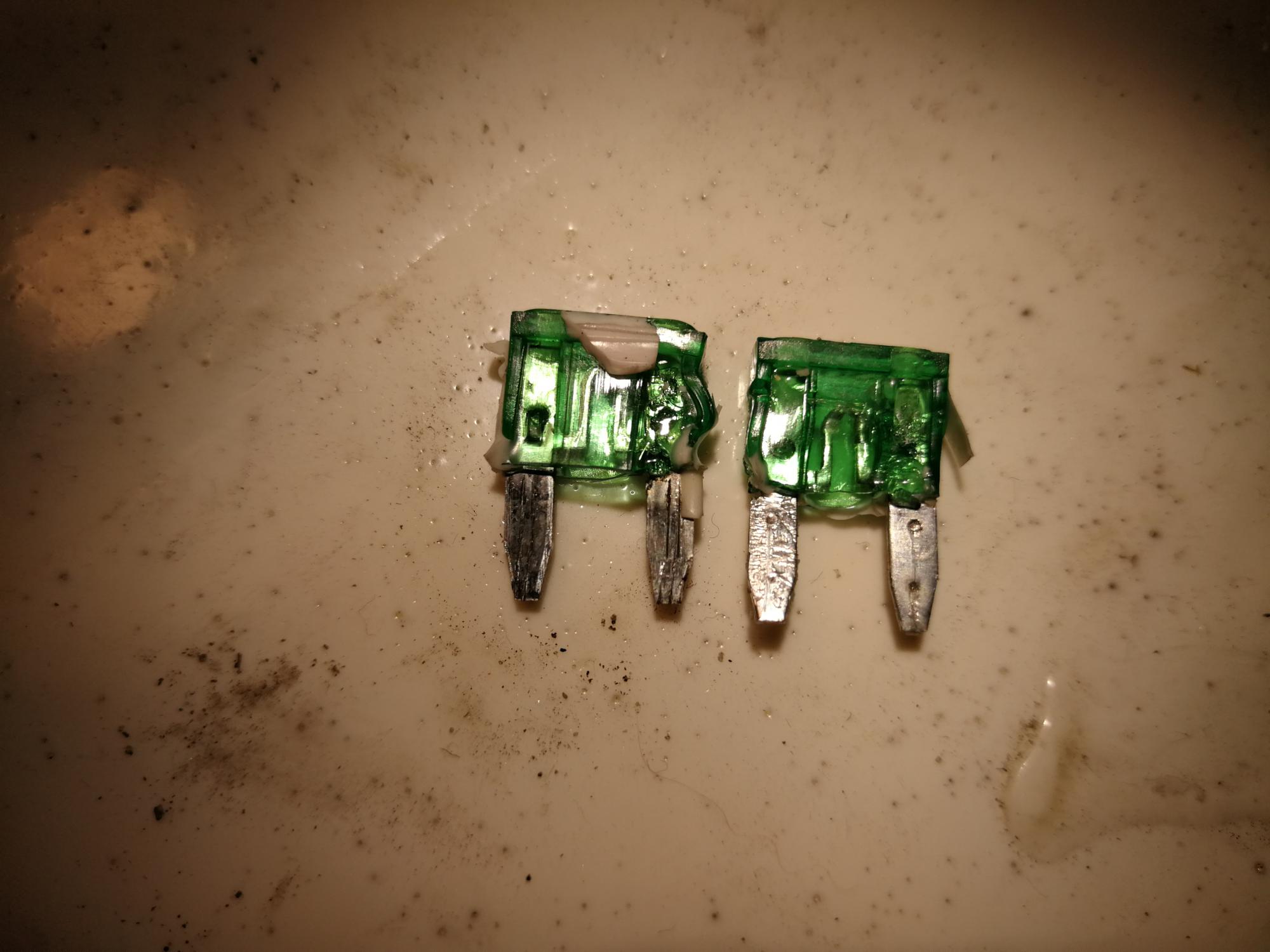

В общем заряд закончен, на одной измерил 66, 1, на другой 66.5. Расковырял предохранители, один горелый, оба со следами перегрева. Есть подозрение, что всё же одна сборка "ослабла", а другая перегрузилась и сожгла пред. Прозвонил, ноги предохранителей соединены с минусами баток, каждый со своей. Поучается правая батка уже не работала, на ней и было 63.7, а левая просела под нагрузкой, от сюда и 40 %.
Что скажете, коллеги?
В общем ладно, поехал в ЭД за новым колесом...)))

Цитата: Romault от 25 Нояб. 2019 в 13:23Что скажете, коллеги?
Если все проверил, а прибор не работает - проверяй предохранитель.

Romault
Цитата: Kandibober от 25 Нояб. 2019 в 13:28Если все проверил, а прибор не работает - проверяй предохранитель.
Юмор ценю )) Но предохранители просто так не горят, тем более с перегревом. Теперь нужно понять причину и определиться, вскрывать ли сборки или нет..

Kandibober
Еще как горят, у любого автомобилиста спроси, при таких токах, близких к критическому, протекающих через предохранитель он полюбому будет греться.

Romault
Цитата: Kandibober от 25 Нояб. 2019 в 13:39Еще как горят, у любого автомобилиста спроси
У этих могут, те ещё ребята.. А в остальных случаях могу сказать, что по крайней мере в немецких автомобилях, пред подбирается так, что рабочий ток составляет две трети от номинала предохранителя. Так что если он сгорел - неисправность есть. Не исключено, что в моноколёсах китайцы подбирают пред по другому принципу.

Цитата: Romault от 25 Нояб. 2019 в 13:32Но предохранители просто так не горят
Горят они, и с поводом и без повода :-)
А что черный - так в процессе сгорания последний мостик со взрывом догорает, даже при обычном токе. Так что... Я бы зарядил обе сборки до одинакового напряжения, поменял бы предохранитель и подключил обе банки.
