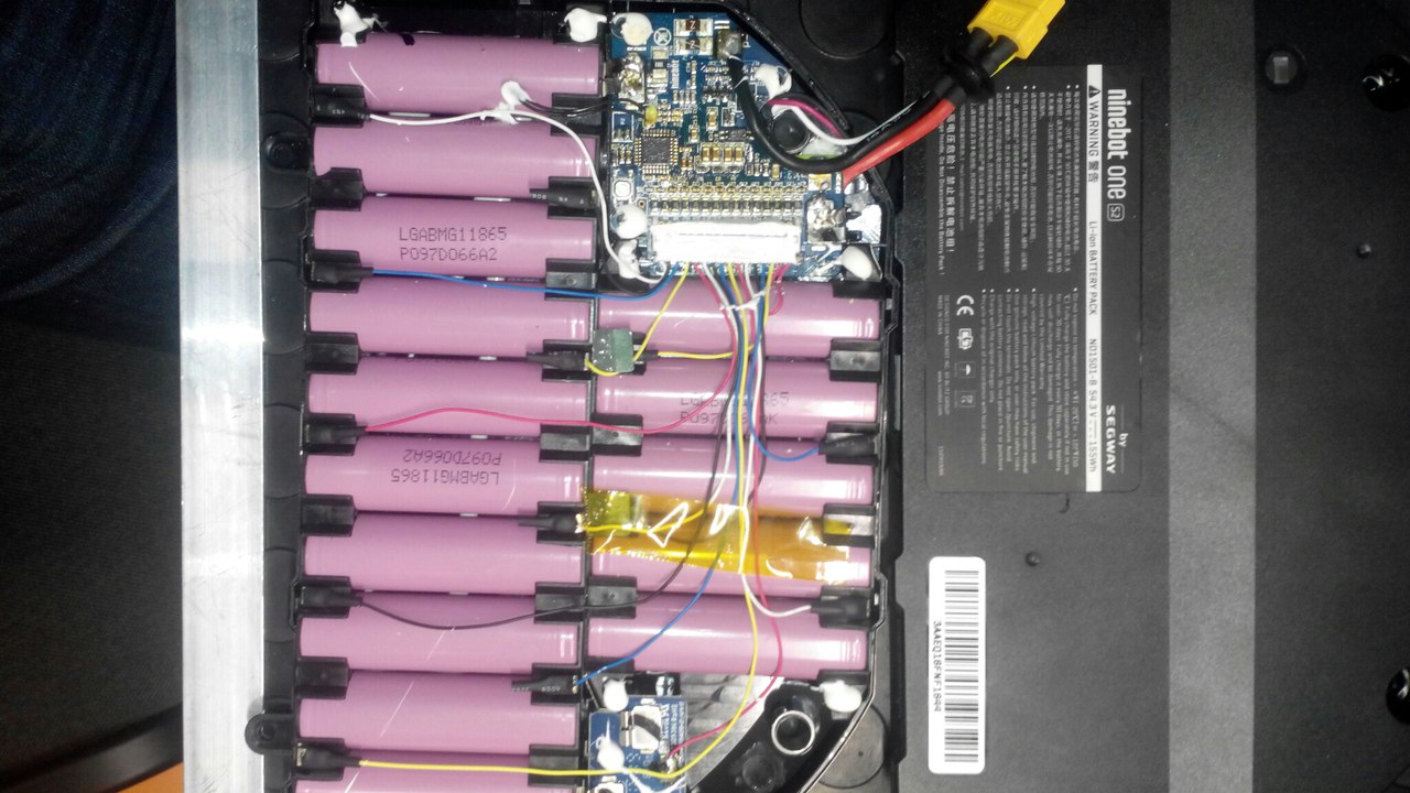

Сгорели предохранители в BMS батареи Ninebot One A1(S2).
Конфигурация батареи 15s1p, банки LG INR18650MG1 2850mAh 3.62V 10A.
Думаю, номинал 8-10А. (2 параллельно)
Кучу сайтов перерыл, а с буквой "Z" SMD быстродействующих предохранителей не нашел  :-(
LEE4ER
[user]Aibolit66[/user], там в корпусе места достаточно - поставь автомобильный или обычный плавкий.
но конечно случай странный.

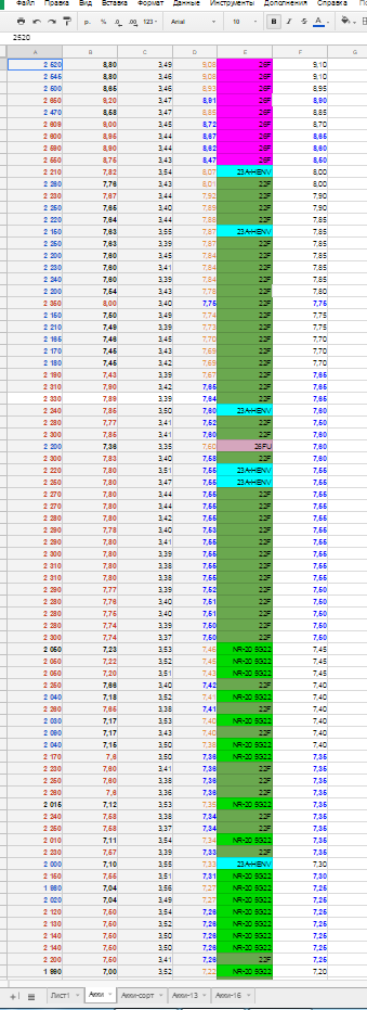

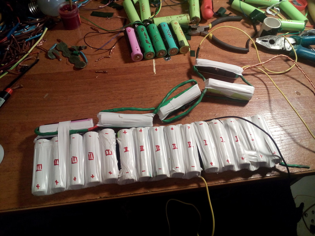

Как я собирал батку.
После залития зерика и окисления нескольких банок было принято решение реставрировать и заодно усилить батку.
0. Нарыл 100+ б/у банок из разных мест (в основном ноутбучные самсунги, свои и с авито, и из старого колеса). Цель - собрать живую 16S4P.
1. Протестил 100+ банок по одной зарядкой IMAX-B6, написал ёмкость на банках, разложил на полу строками по ёмкости, скомпоновал так, чтобы в каждой S-ке, состоящей из 4х банок, был примерно равный объём в мАч.
2. Собрал и радостно поехал кататься, но...
3. Что-то пошло не так. Колесо высаживалось быстрее чем на родной 16S2P.

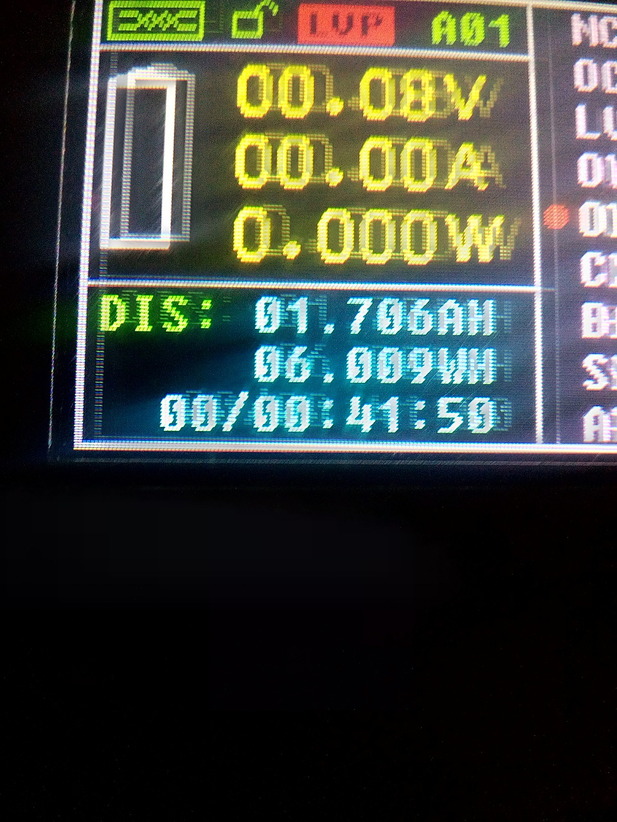

4. Разобрал всё до нуля. По ощущениям ~20% банок дохлые. Вывод - разряд в 1А не даёт адекватной оценки о состоянии банок ( а бОльшим током аймакс разряжать не умеет).
5. Купил ваттметр на али и собрал стенд из автомобильных ламп. Подключил реле для автоматического отключения по напряжению 2.7В.
6. Разряжал каждую банку током 3-2.5А (одна спираль 12-вольтовой лампы на 60Вт). Записывал получившийся результат в мАч и Втч в экселевскую таблицу, а также на самих банках.
7. Убедился в своём предположении - 15% банок полностью мёртвые! То есть при 1А банка выдаёт свои 2200мАч, а при 2.5А - 200-300мАч. Также это косвенно сразу видно по просадке при подключении нагрузки, и по большому напряжению во время зарядки. Если банка мёртвая, напряжение при заряде сразу подскакивает до ограничителя 4.2В.
8. Перетестировал снова все банки по одной. Ушло более двух недель... Также понял, что компоновать надо не по мАч, а по Втч, т.к. при одинаковом объёме в мАч может быть разный объём в Втч из-за разного среднего напряжения банок.
9. Наконец, получил таблицу с 86 живыми банками ёмкостью от 6.5 до 9.1 Втч:
10. Измерил точным мультиметром ошибку в показаниях ваттметра по напряжению и току. Через пропорцию вычислил поправочные коэффициенты. В экселе пересчитал данные с учётом этих коэффициентов.
11. Сделал таблицу 16х4 ячейки, справа по формулам считался средний объём в Втч и полный объём четвёрки в Втч. Вручную опытным путём скомпоновал четвёрки банок таким образом, чтобы средний ваттаж каждой четвёрки отличался не более чем на 0.01Втч, управился за пару часов, т.к. несколько раз приходилось изменять целевое значение в Втч, в итоге остановился на 7.74Втч средн. и 30.95Втч полн., таким образом расчётная ёмкость всей батареи при разряде 3А с банки (12А со всех или 3.5В*16шт*12А = 670Вт, что является хорошим результатом, учитывая, что банки отдают эту мощность до самого конца разряда) составит 30.95*16 = 495.2Втч.
12. Начал паять) Продолжение следует..))
