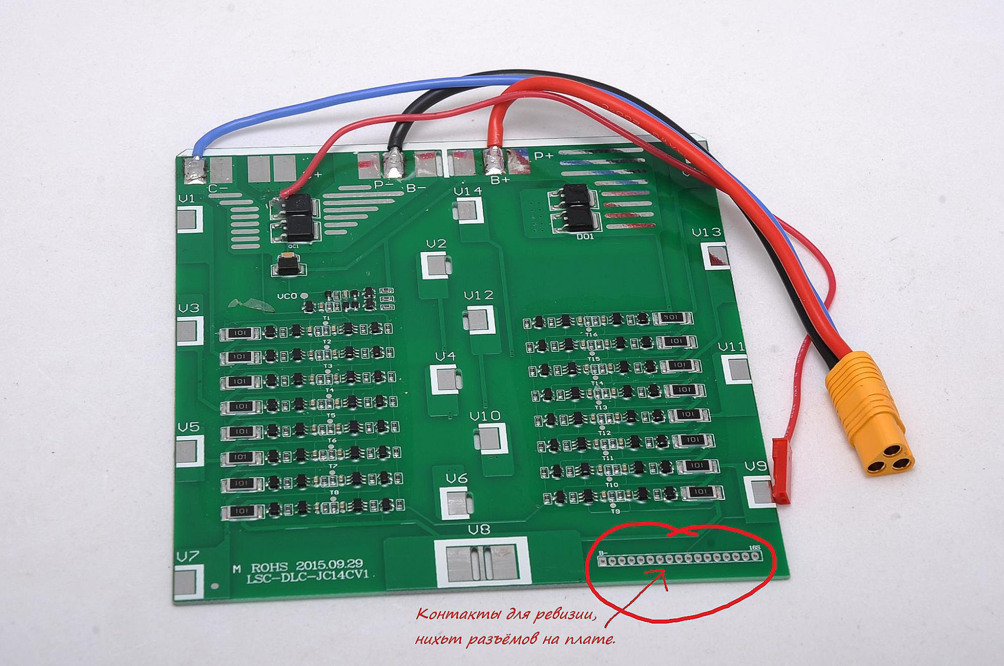

Проблема с зарядкой на KS16S появилась.
Не заряжает совсем, зарядка рабочая - проверял на колесе дочери KS14S, напряжение на выходе зарядки 67.2, а индикаторы зарядки на колесе не горят, приложение тоже не показывает зарядку ("состояние - разрядка").
Начал разбирать - заработало было, но потом опять перестало.
Проверил предохранители - целые, разъемы подергал - не помогло.
Разъединил разъем на красном проводе, соединяющем правую и левую батки - заряд пошел. Соединил - опять нет зарядки.
Отключил левую батку - заряд есть, колесо работает. Отключил правую батку - заряда нет, колесо работает.
Какой вывод? В правой батке какой-то элемент под замену? Или проблема с контроллером?

[user]halit[/user], все верно, в правой батке срабатывает защита, надо промерять напряжение каждого элемента. Можно это сделать аккуратно прорезав окошко к балансировочному разъему. Если один элемент просел, то надо его отбалансировать. Хотя если он уходил ниже 2.5В, то вряд ли ему что-то уже поможет.

ну от 2.5 элементы не умирают. Тут скорее всего защита от перезаряда срабатывает, т.е. напряжение мгновенно превышает 4.25В (или сколько там в бмс зашито) на какой-то параллели банок (мёртвые). Их надо найти и заменить. Найти их можно так: раскрываем батарею (всё равно придётся), определяем/маркируем последовательность соединения, и при разряженных хтя бы наполовину банках подключаем 4.2В 1А к каждой параллели. Ну и смотрим вольтметром. На какой нет просадки - та и дохлая

1) НИКАКИХ балансировочных разъёмов в моноколёсных БМС нет.   Гребёнки\контакты есть диагностические максимум, а он знает - где они?
2) Литиевой банке НИЧЕГО не будет от разряда до 2.5 вольт.   Опасен разряд ниже 2 вольт.
3) Рекомендовать новичку "прорезать окошко", "дотянуть банку", и прочие технические действия, (без должного понимания процессов и опыта) могущие привести его к пожару, травме, или поломке дорогого оборудование - ТАКОЕ себе отношение к людям.
В сервис, или к ремонтнику, а то он сперва пару дорожек на плате БМС перережет, потом пяток замкнёт, и на всём этом дымящем великолепии поедет куда-то.

[user]Dimy4[/user], думаю имелся в виду как раз диагностический разъём (как его ни назови суть не меняется). К тому же утверждать про ВСЕ колёса неверно. На некоторых моделях такой разъём присутствует, именно как балансировочный (IPS Zero).

1) Балансировка штатными средствами БМС возможна в весьма небольших пределах, большой разбег может потребовать дни, недели, месяцы балансировки.
2) Ручная балансировка может понадобиться только в батарее БЕЗ балансировки, если начали разбегаться ячейки в батарее с балансировкой - неисправна и требует замены одна\несколько ячеек и\или БМС.
3) По красному проводочку первая зарядившаяся батарея отключает вторую, ибо при условии, что все батареи исправны - они заряжаются одинаково, и отключиться должны одновременнои.
У вас же в одной батарее одна\несколько ячеек\банок просели, по каким-то причинам не балансируются, соответственно - на здоровых ячейках перебор зарядного напряжения, и БМС отключает заряд на обеих батареях по верхнему порогу первой.
Цитата: Vais Tech от 03 Фев. 2020 в 12:37думаю имелся в виду как раз диагностический разъём (как его ни назови суть не меняется). К тому же утверждать про ВСЕ колёса неверно. На некоторых моделях такой разъём присутствует, именно как балансировочный (IPS Zero).
Предлагаю перестать коверкать технические термины, и начать называть вещи своими именами.
Разъём - это РАЗЪЁМНОЕ соединение.
Никаких. Балансировочных. Разъёмов. На БМС. КС16С. НЕТ.
В 90% случаев, если моноколёсная батарея имеет балансировочный РАЗЪЁМ - она НЕ моноколёсная)
Просто собрали на обычной электровесипедно-самокатной БМС, что скорее плохо, чем хорошо, ибо экстплутационные требования к моноколёсным батареям иные, нежели к использующимся в остальном электротранспорте.

Предлагаю всем интересующимся вопросом поискать ЛЮБОЙ разъём на плате, и заодно - оценить риски по слепому поиску чего-либо скальпелем по БМС:

Разъём, не разъём, какая суть разница? Смысл в том что есть площадка контактами в ряд, где можно удобно потыкать тестером. Ну не установлены штырьки и что? На плате разводка на разъём имеется? Значит, он есть

Цитата: Dimy4 от 03 Фев. 2020 в 15:04Никаких. Балансировочных. Разъёмов. На БМС. КС16С. НЕТ.
разъемов нет, на что это влияет по сути вопроса?

Цитата: Dimy4 от 03 Фев. 2020 в 15:04оценить риски по слепому поиску чего-либо скальпелем по БМС:
почему по слепому? Все находится легко и просто с точностью до миллиметра. Вы так делали? Я лично, как уже писал, делал и не один раз. Диагностика акку лишней не бывает. Я не представля, что надо употреблять, чтобы промахнуться  ;-D
