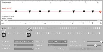

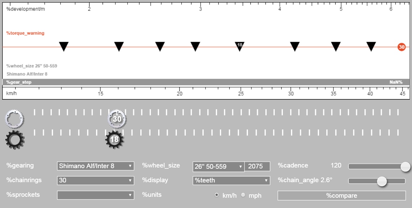

Скорость при передней 30т с Альфиной 8 на 18т, это 120 каденс, значит с BBSHD должно быть ещё быстрее...
Я к тому что можно обойтись и одной 30т звездой, будет и трактор и максималка под 50
