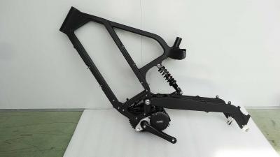

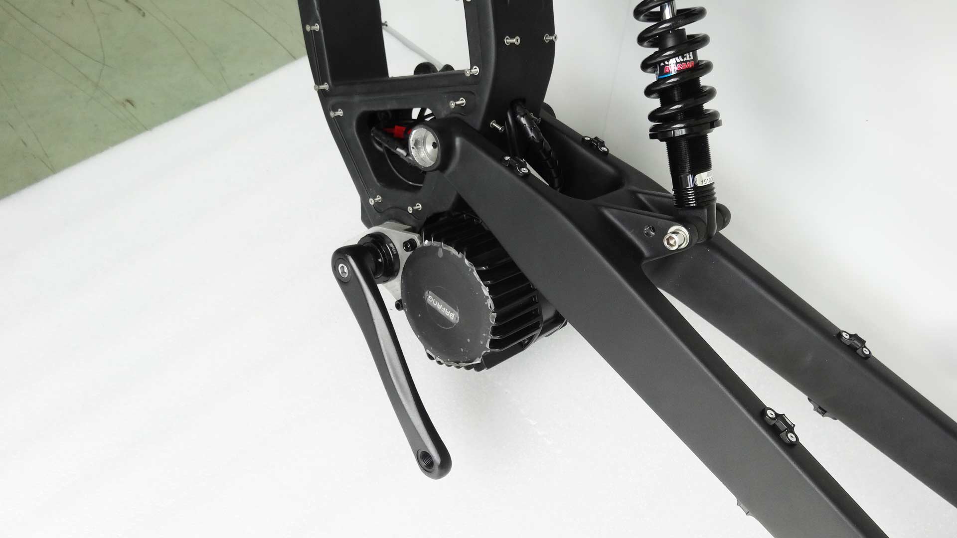

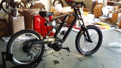

Рама Boxon установка 1000 Вт бафанг двигателя. Пока еще не тестил, жду заднюю втулку на 155мм дропаут.

Ух ты! Какая рама прикольная!  :wow: Моторчик классно туда встал. При таком положении мотора крепить его нужно как следует, он теперь не упирается в раму при нагрузке, а наоборот, пытается от нее оторваться. Удачи!
Denzel Motors
Спасибо за предостережение. Все верно место крепления мотора красивое, но не упирается в раму, поэтому там будет специальный алюминевый держатель, - позже выложу фотки

Владельцы BBSHD, можете сделать фото под вот таким ракурсом, хочу посмотреть как упирается мотор к нижней трубе, а то мне кажется мои крепления успока мне не дадут его нормально поставить
Tashkent
Bafang BBSHD 1KW.  LIFEPO4 20 Ah.  GotWay MSX 84v 1600Wh. Ninebot ES4.
jekix
мне их пришлось спиливать...
п.с. а потом и еще 5-6мм каретки спилить, чтобы приемлемый чейнлайн обеспечить...  :bw:
Bekir
Спасибо, походу от бафанга придется отказаться, мне или пилить раму или он будет торчать вниз, ловить все камни и бардюры, я и так часто рокрингом по камням цепляю, представляю что будет с мотором
